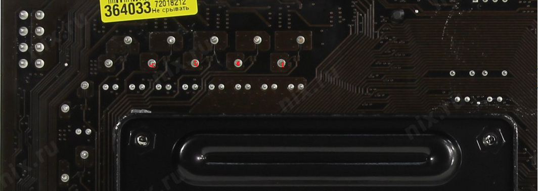

Мультиметром проверить напряжение на дросселях, питания Vcore, должно быть примерно от 0.9В до 1.4В., аналогично стоит проверить и питание Vsoc. Проверять на КЗ, наверное, смысла уже нет, раз вы уже включали и БП в защиту не ушел.
Безымянный.png [ 511.54 КБ | Просмотров: 1052 ]
ok, спасибо за фотку, надо взять в машине мультиметр
