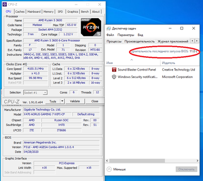

У меня 11 секунд с внешней usb звуковой картой, без неё ~9.5сек, быстрая загрузка в биос отключена
Безымянный.png [ 89.88 КБ | Просмотров: 5885 ]

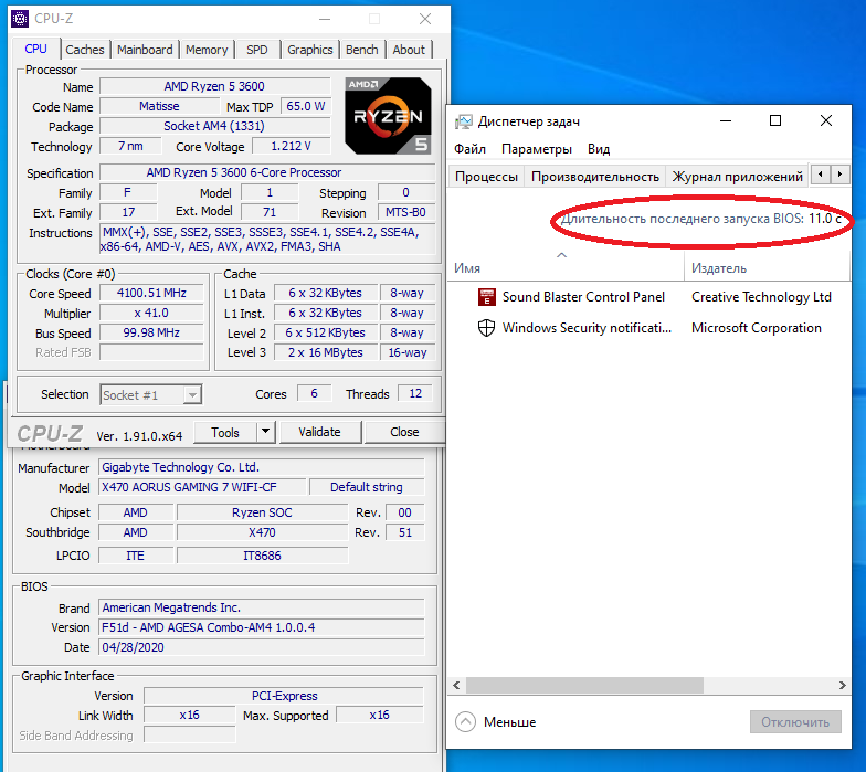

Видимо у меня волшебная плата.
jhjhj.PNG [ 19.54 КБ | Просмотров: 5669 ]
Видеокарта похоже еще с простым биосом, а не только UEFI? Если так, то к этому еще добавить 5 секунд на ВК+ время загрузки ОС, тоже секунд 5. Вот вам уже 25+ секунд.

Регистрация: 12.09.2006
uefi . Винда 5 или чуть меньше.
Slimchanskiy
The “Last BIOS time” figure is the amount of time it took for your computer’s BIOS (or, more accurately, your computer’s UEFI firmware) to initialize your hardware before it begins booting Windows when you start your computer.

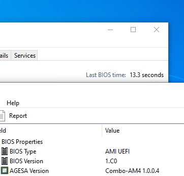

Регистрация: 22.12.2015
CorniliuS просто я замерял от момента нажатия кнопки и там выходило ~26-30 секунд, причем я бы не сказал что инициализация занимает 10 секунд, но за инфу спасибо :-)
ах да, забыл упомянуть, что у меня CMS в биосе выставлен, при выставлении UEFI пропадают жесткие диски, и остается только SSD с названием Windows Boot Manager. GPT разметка на двух из них, на файлопомойном MBR
