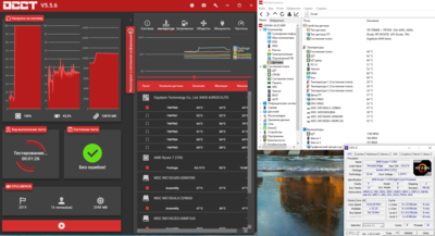

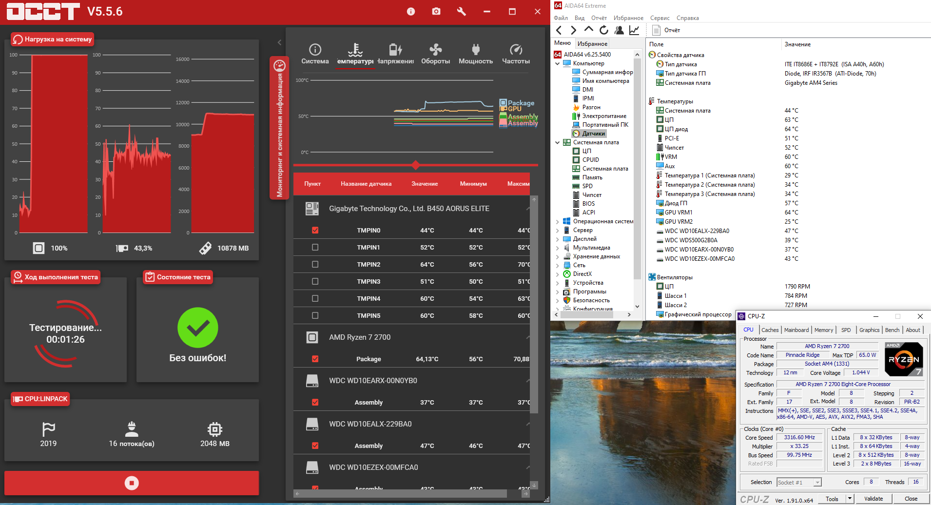

Вот все температуры при тесте OCCT. Скриншот во вложении
температуры.png [ 550.78 КБ | Просмотров: 6269 ]

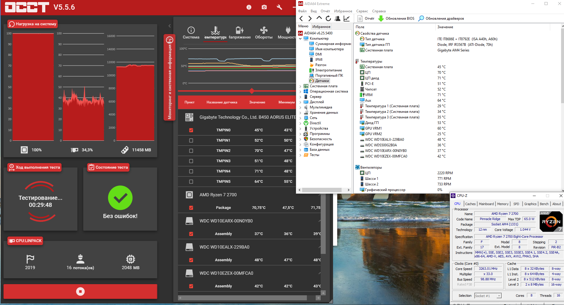

Вот новый тест
температуры2.png [ 546.23 КБ | Просмотров: 6123 ]
