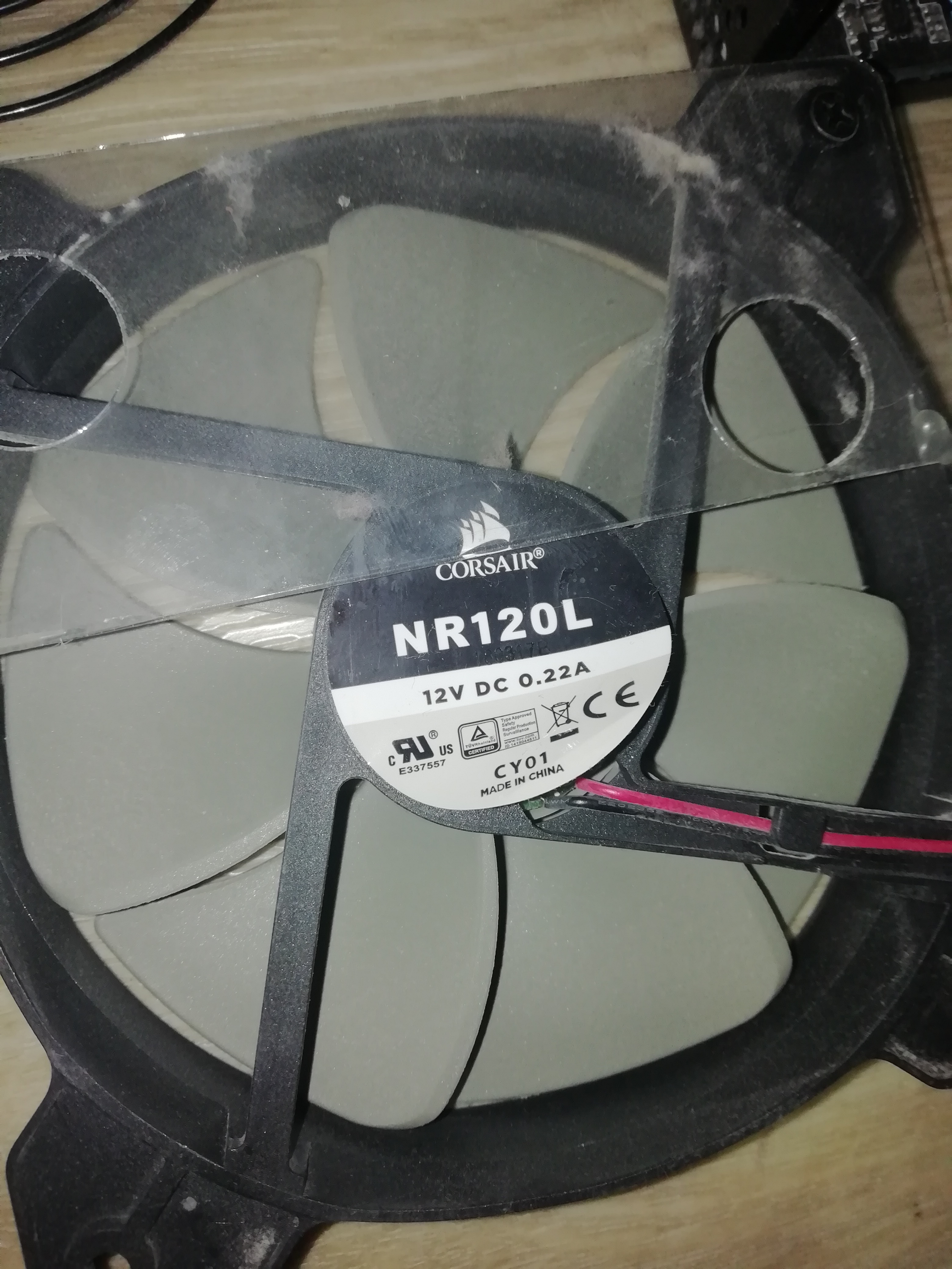

У меня блок питания Corsair TX750M. Вчера вентилятор начал стучать при работе. Разобрал блок питания, почистил от пыли (там было очень много). Вчера после этого он проработал без стука.
Однако, при разборе я не нашёл как можно смазать вентилятор - с двух сторон под наклейками нет подшипника(только если ломать его?).
Вентилятор Corsair NR120L, подключается 2х-пиновым разъёмом. Купить можно только на e-bay.
Подскажите, пожалуйста, как быть, какой вентилятор можно вместо него поставить? Или как-нибудь разобрать? Сейчас он стучит постоянно.

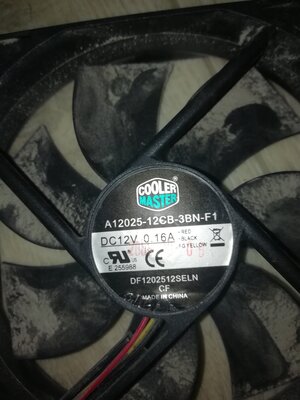

Комментарий к файлу: Диктофон
IMG_20200510_181611.jpg [ 2.8 МБ | Просмотров: 1788 ]

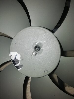

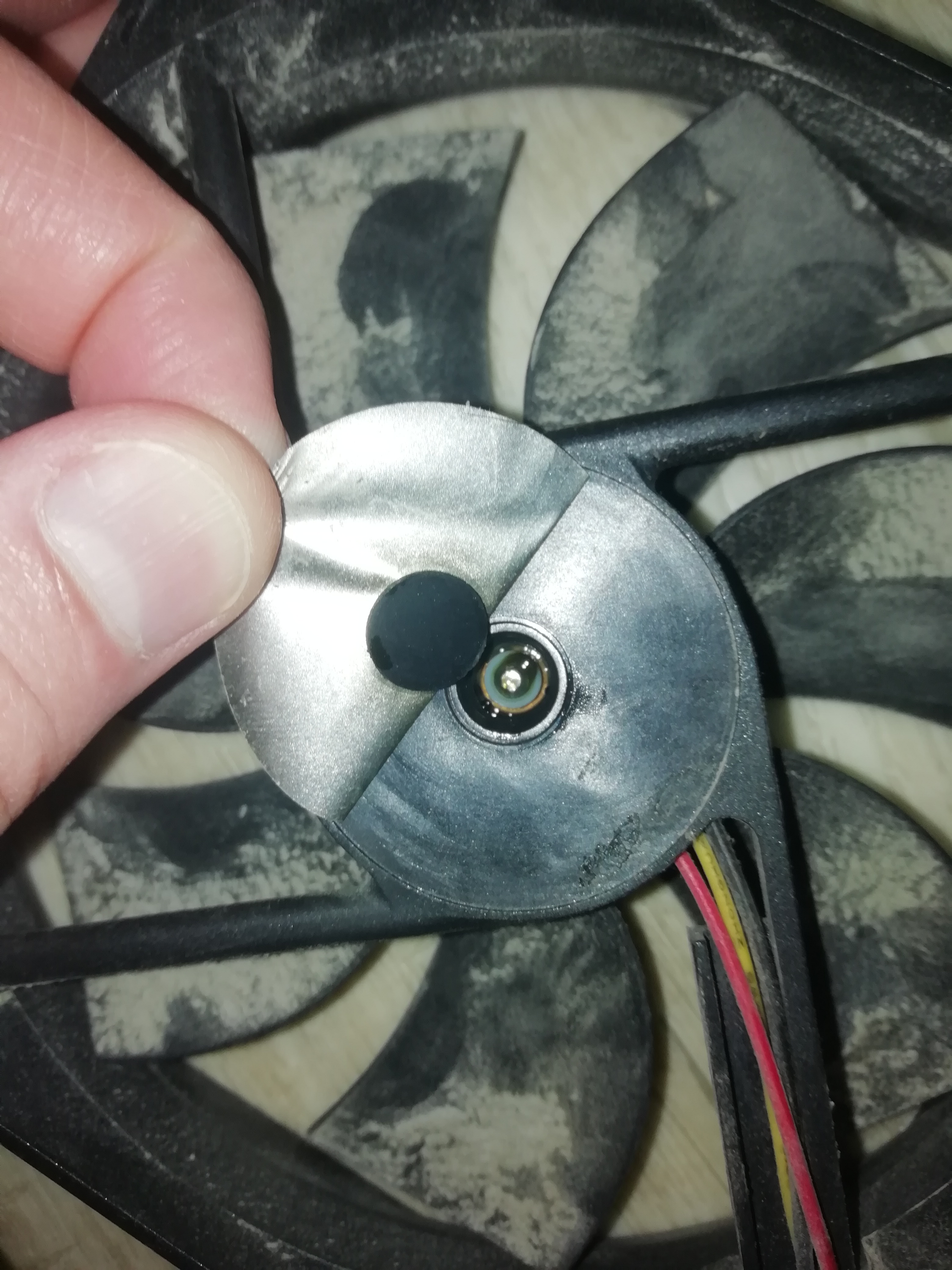

Когда я сверлил отверстие я ожидал увидеть такую картину, чтобы туда залить смазку:
Комментарий к файлу: Что ожидал
IMG_20200511_155030.jpg [ 2.68 МБ | Просмотров: 1725 ]

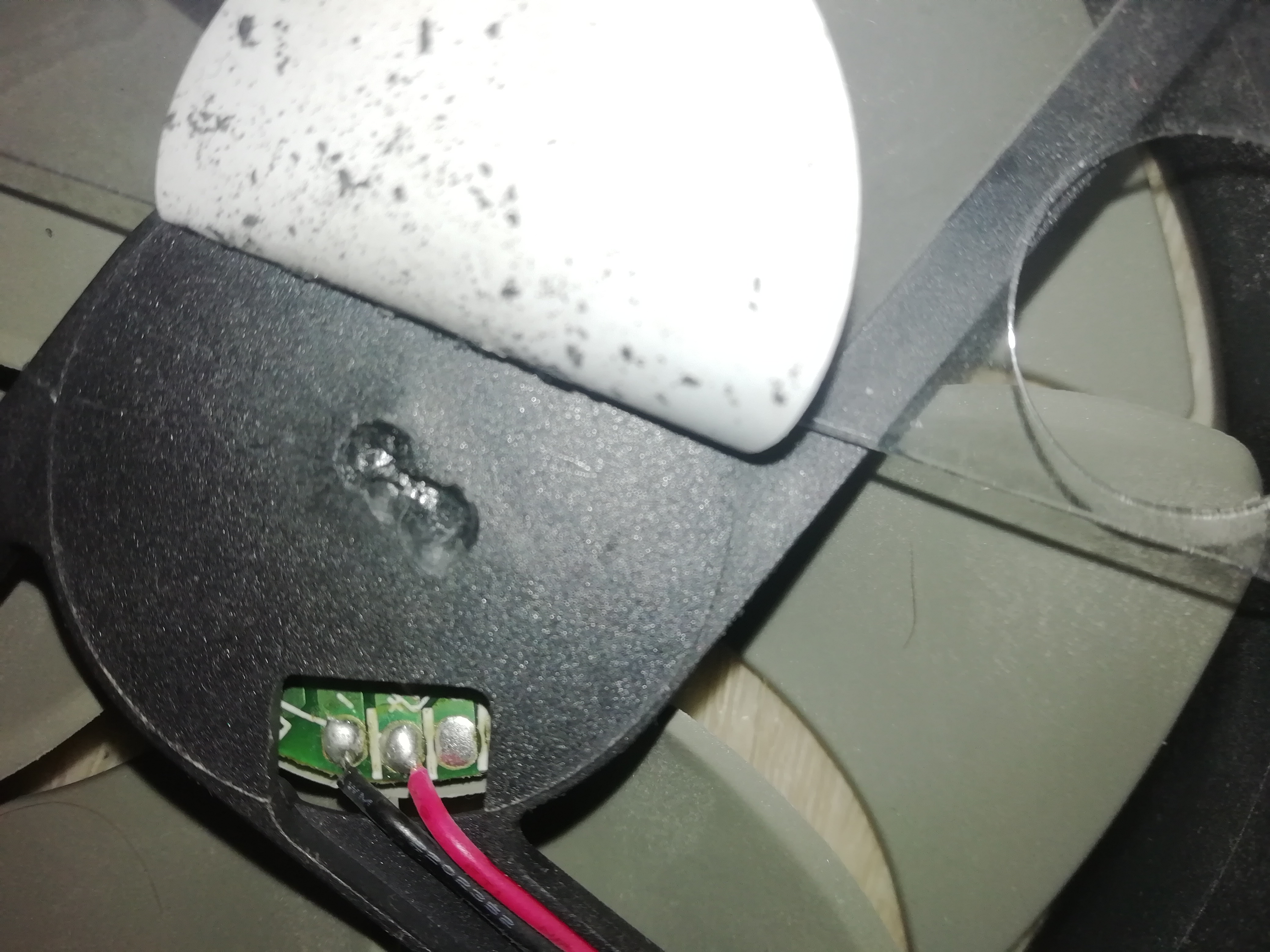

Но в итоге с 2х сторон упёрся в сталь. Залил смазку в образовавшуюся дыру и очистил от пластмассовой шелухи, которая образовалась при сверлении.
Комментарий к файлу: С одной стороны
IMG_20200511_154506.jpg [ 2.45 МБ | Просмотров: 1725 ]
Комментарий к файлу: С другой стороны
IMG_20200511_154719.jpg [ 2.58 МБ | Просмотров: 1725 ]
Сейчас вентилятор не шумит, но вчера тоже не шумел после разбора-сбора БП.

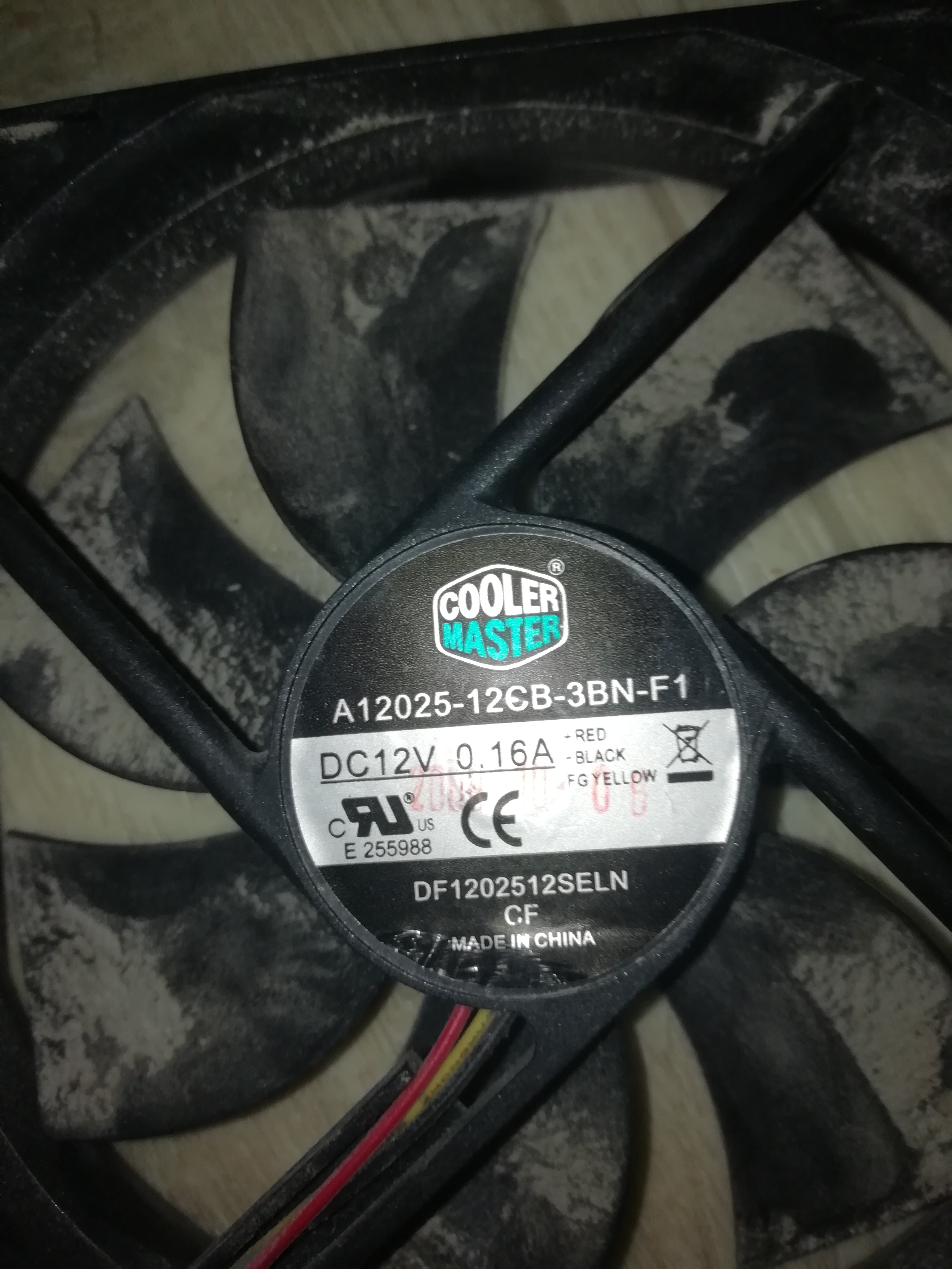

Хотел уточнить - у меня есть такой вентилятор из корпуса - его можно использовать как замену? Он по вольтажу одинаков, но мощность меньше. По размеру вроде должен совпасть, но не пробовал на место ставить.
Комментарий к файлу: Вентилятор с корпуса
IMG_20200511_155039.jpg [ 2.61 МБ | Просмотров: 1725 ]
Если нет, то как мне выбирать всё-таки вентилятор под замену?
А что там может не совпасть? Размер стандартный, 120х25. мощностью немного меньше, 0,22A против 0,16A. Значит немного меньше оборотов.

Praudmur писал(а):
Т.е. ориентироваться на размер и на мощность вентилятора?
Ну это главные характеристики. Тип подшипника, количество лопастей, их форма это больше на срок службы и уровень шума скажется.
Регистрация: 14.05.2006

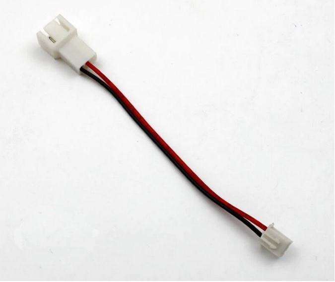

Если есть мультиметр, то включаешь БП и замеряешь напряжение на красном и черном проводе вентилятора, далее ищешь вентилятор с аналогичным стартовым напряжением и более менее совпадающий по мощности. У выше обозначенного кулермастера 4,2В есть большая вероятность, что подойдет, правда обороты у него будут чуть ниже чем у штатного.
Подключать проще через такой переходник с 3pin на 2pin.
1.JPG [ 43.97 КБ | Просмотров: 1709 ]
Регистрация: 28.02.2019
Проще старый 2пин отрезать, оголить отрезанные концы и скрутить их с вынутыми из 3пин разъёма вентилятора двумя клеммами. Проще - потому что ходить никуда не надо, это прям легко делается. Ну и фиксануть это дело как нибудь, мне термоусадкой понравилось, но за ней тоже надо идти :D

Ладно хоть там рифлёная втулка оказалась, а не гидродинамик %) я блин категорически не люблю смазывать вентиляторы, это полумера какая-то.
Silent Wings жалко было резать, вдруг еще куда понадобится а переходник как раз в термоусадку загнал, чтобы все было по феншую.
