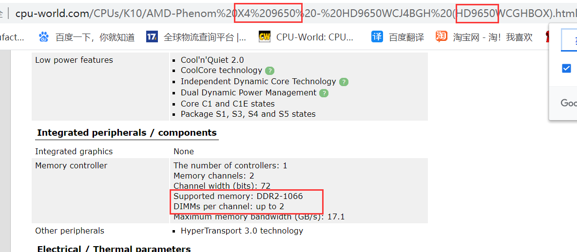

Написал продавцу, он мне ответил что данный процессор поддерживает только две карты памяти и скинул две картинки.
Подскажите правду ли он говорит? может ли данный процессор работать с 4 планками?

Встретились два одиночества и оба не умеют читать. Там написано, что поддерживается до двух модулей на канал. Каналов тоже два, естественно.

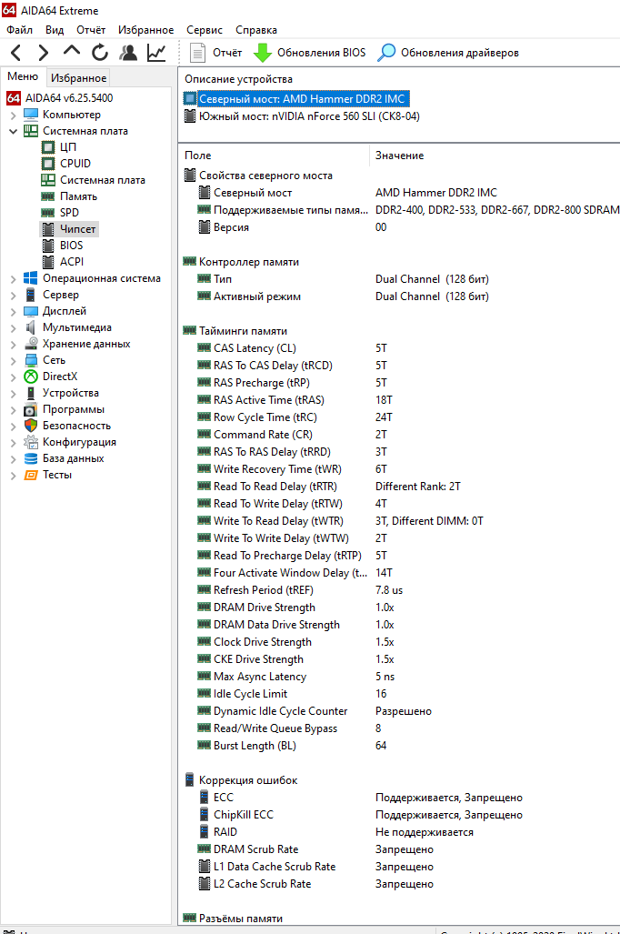

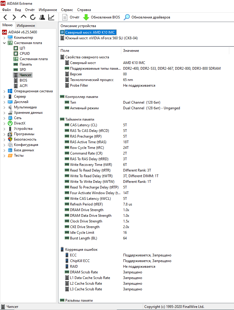

Сохранил показатели памяти при двух ядернике и 4 планках
Добавлено спустя 1 минуту 2 секунды:
И при 4 ядерном и двух планках.
Может кто поймет в чем дело?
Комментарий к файлу: четырех ядерный процессор и 2 планки
Конфигурация 4дра 2LL северный мост1.png [ 85.37 КБ | Просмотров: 1298 ]
Комментарий к файлу: двух ядерный процессор и 4 планки
Конфигурация 2дра 4LL северный мост1.png [ 81.17 КБ | Просмотров: 1299 ]
