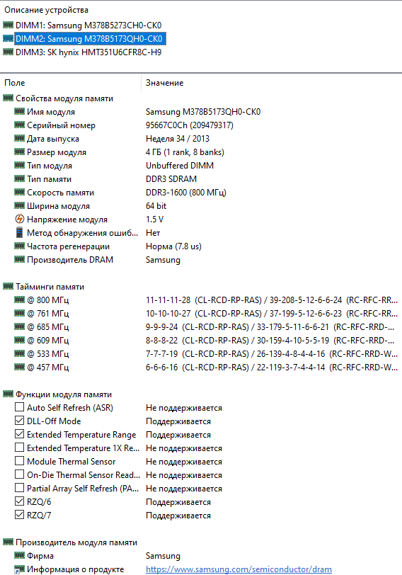

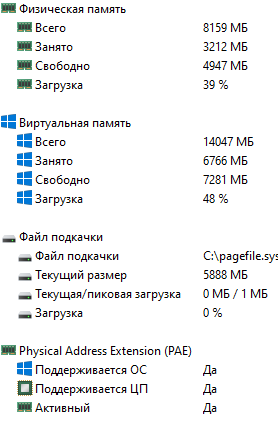

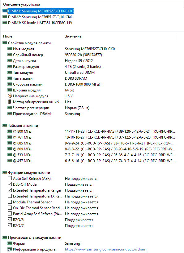

Доброе утро всем читателям данной темы, хочу спросить у вас что делать
если работает только 8гб из 12гб.
Установлено 3 плашки по 4 гб, раньше все работало прекрасно, но в какой-то момент
что-то произошло и стало работать только 8гб.
Бивос обновлял и сбрасывал - ничего не изменилось, также хочу добавить что
система видит все 3 плашки и никаких повреждений в слотах я не увидел.
Пк:
Мать. Asus P8H67-M Evo
Цп I5-2500
Озу 4x3 DDR3
aida4.png [ 33.74 КБ | Просмотров: 1948 ]
aida3.png [ 40.83 КБ | Просмотров: 1948 ]
aida2.png [ 55.33 КБ | Просмотров: 1948 ]
aida1.png [ 11.71 КБ | Просмотров: 1948 ]

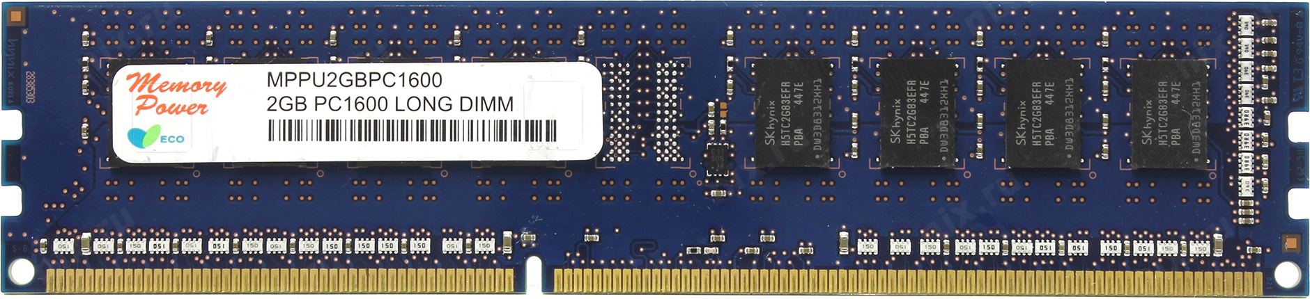

Опытным глазом эта подделка сразу выявляется, оригинальный SKhynix в 99% случае идет на синем текстолите.
Добавлено спустя 15 минут 9 секунд:
Vergo писал(а):
Эти планки обходят стороной. С ними непросто. По умолчанию могут вообще не заводиться, требуют танцев с бубном. Покупая их играешь в лотерею - то ли заработает, то ли нет.
Если ты не способен подделку от оригинала отличить - то это уже твоя проблема, а не памяти:
Безымянный.png [ 1.26 МБ | Просмотров: 1596 ]
Это мы знаем. Но у меня есть пара нонейм китайский с чипами SKhynix c наклейками FoxLine отлично работает 7 лет. А вот недавно взял аналогичную (на дешевизну повёлся, думал чипы родные это гуд) и был крайне расстроен. Именно такие как на вашем фото. Она тупо стала издыхать на ровном месте одна за одной. Слава богу вернул назад. Именно такие как на вашем фото. Видимо китайцы оборзели и из брака паяют модули.
В общем закупил на Али оригинальные самсунги БУ и теперь счастлив как слон.

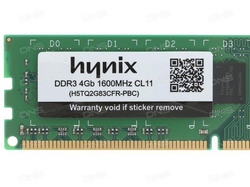

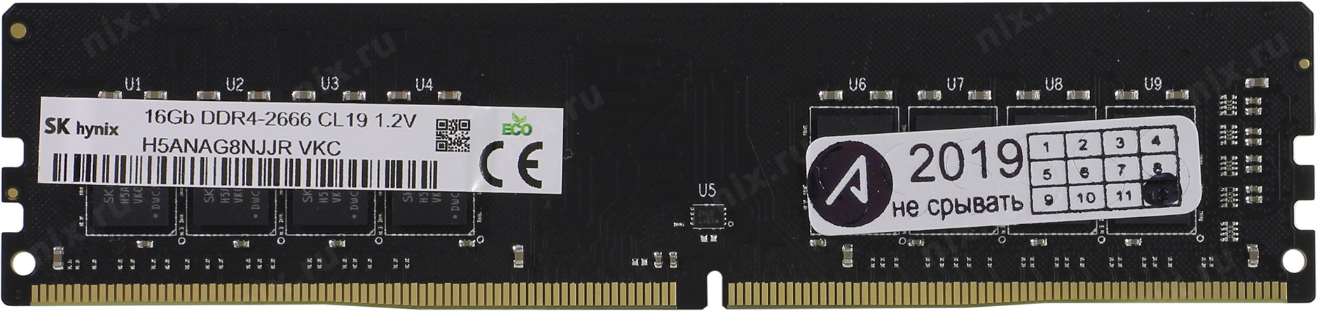

Foxline - это cкорее не подделка, а просто очень дешевый бренд, типа NCP, Kingmax, Qumo, Jram, но все же бренд, соответственно, какой-то там контроль качества должен быть. A на моей картинке 100% подделка, их несколько видов бывает:
1. вообще без опознавательных знаков (моя картинка выше)
2. С закосом под производителя чипов памяти, но стикер сильно отличается и самая главная его особенность нет SN.
hynix1.jpg [ 55.56 КБ | Просмотров: 1491 ]
3. Попытка подделать оригинальный стикер, но он все равно от оригинала сильно отличается: нет страны производства и нет серийного номера.
hynix2.jpg [ 172.87 КБ | Просмотров: 1491 ]
4. А вот это самый интересный экземпляр, текстолит платы, судя по всему оригинальный, причем от памяти с ECC, но стикер явный левак.
hynix3.jpg [ 371.72 КБ | Просмотров: 1491 ]
Вообще скажу так, если на стикере нет заводского серийного номера, либо он на всех планках одинаковый - то это 100% подделка и очень низкого качества.
