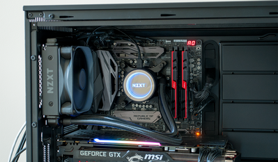

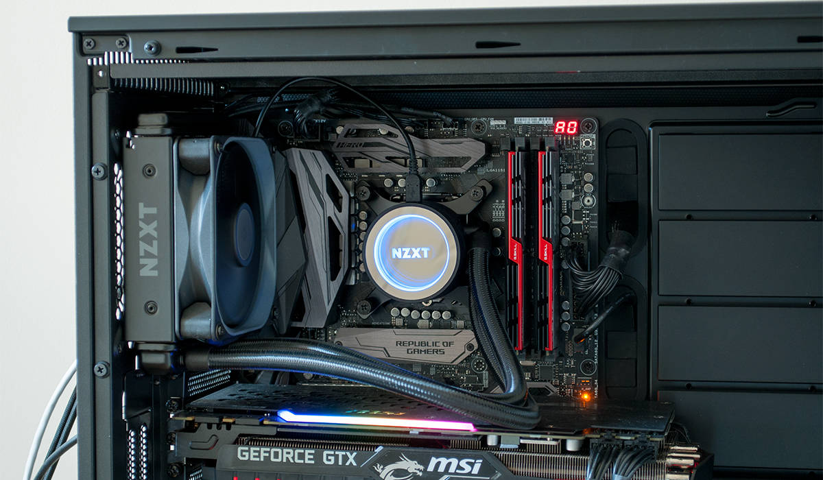

Насколько я понимаю, я её итак на вдув поставил
Комментарий к файлу: (картинка из интернета) Вот так вы имеете в виду? 01484f5e-e014-4e3e-bde2-0cb88b1671aa.png [ 1.31 МБ | Просмотров: 1531 ]

RS178LN Если поставили как на фотке - то это вполне правильная установка. Помпа на макс оборотах работает? Ещё я бы таки снял и глянул отпечаток. Под крепёж точно какой конденсатор не попал?
