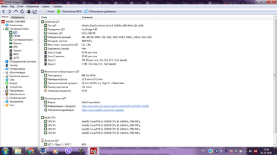

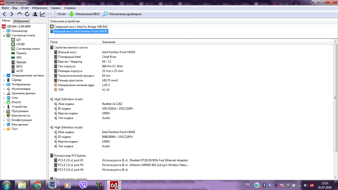

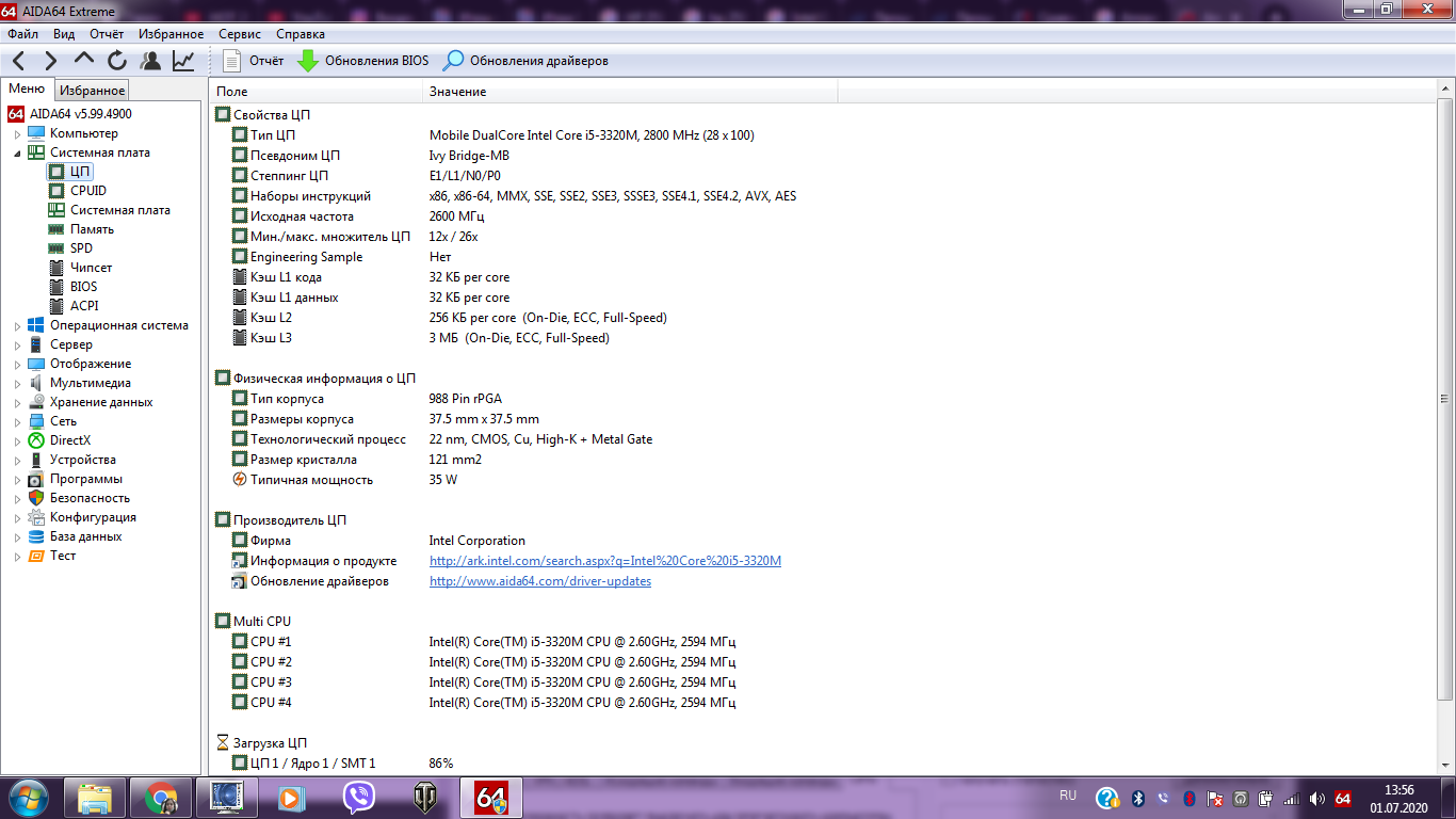

Здравствуйте знающие люди. Мой ноутбук HP 250 G2к. такая проблема:стоял процессор
i3-3110M,недавно он сгорел мне поставили процессор Mobile DualCore Intel Core i5-3320M,теперь ноутбук выключается каждые 30 минут. Помогите пожалуйста с решением вопроса.
aida2.png [ 157.71 КБ | Просмотров: 8434 ]
aida1.png [ 153.07 КБ | Просмотров: 8434 ]

Процессор не поддерживается, точно не скажу, но слышал, что на некоторых чипсетах это не исправить, только менять процессор на поддерживаемый, название чипсетов и и процессоров не подскажу. Возможно это другой случай, но там тоже перезагрузка каждые 30 мин. Вроде что-то про чипсеты с цифрой 76 такое было. Возможно моя инфа устаревшая и действительно проблему можно решить прошивками ME и подобным.
