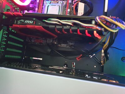

Доброго времени суток!
Имеется компьютер на базе 2011 сокета
Проблема в следующем:
После установки видеокарты MSI GTX 1070Ti Gaming X нет изображения на мониторе.
Компьютер включается, судя по индикации операционная система загружается, но изображения нет.
На видеокарте горит подсветка не полностью, только один диод по-моему. При включении компьютера на видеокарте начинают крутиться кулера, но спустя пару секунд останавливаются.
Если в системник поставить RX550на 2Gb, то все прекрасно работает.
Блок питания на 600Вт от Zalman
До этого, использовал данный блок питания в связке с Asus Strix RX570 и e5 2420
20200611_094749.jpg [ 2.64 МБ | Просмотров: 1453 ]
новая с магазина ?
дрова от RX570 удалил ?
Display Driver Uninstaller
https://www.guru3d.com/files-details/di ... nload.html
Регистрация: 10.06.2020
krasnov77 писал(а):
новая с магазина ?
карта не с магазина, снята с другово компьютера, карта исправна
дров от рыксы установлено не было, ставил на чистую систему
сомневаюсь касательно блока питания, быть может он не вывозит
Регистрация: 02.01.2012
Откуда: Щербинка
Фото: 72
это нормально
я бы в китайской материнке сомневался
кулера на процессоре по каким-то религиозным предпочтениям нет?
это как бы да, не лишено смысла, но изначально собиралось всё на дешевой плате, там еще были подозрения, что либо биос карту не поддерживает,либо питание слабое, но сейчас куплена игровая материнка, пусть и китайского бренда, но все точно так же происходит.
Да и та же RX 570 и RX 550 без проблем работают
Добавлено спустя 2 минуты 30 секунд:
У этой видеокарты разве не все "рёбра" светиться должны? Не только крайнее
Регистрация: 10.02.2007
Фото: 4
незнаю с чем связано
у меня на моей 1070ti - помогло смена монитора.
т.е. на одном мониторе изображения не было, а подключили другой монитор и изображение появилось?
Регистрация: 10.11.2019
Так может у друзей или родственников есть комп, попробуй поставить к ним на систему и проверишь заведётся или нет.
