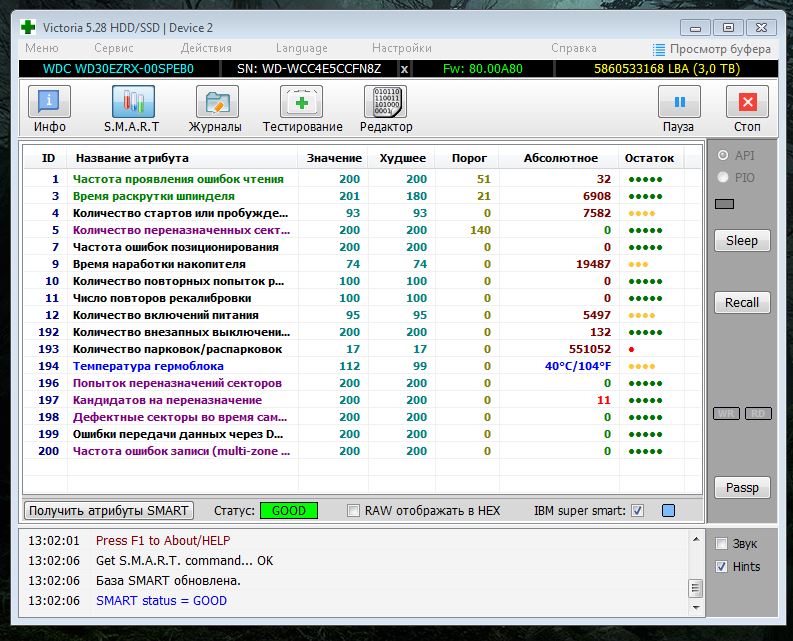

Довольно давно на иконке диска появился желтый значок (снизу вверх картинка1)
Спустя довольно много времени появилась первая "проблема" - одна неудаляемая папка (удаляю - после перезагрузки она опять появляется)
Поставил некую прогу HDDlifeRus 4.2.204

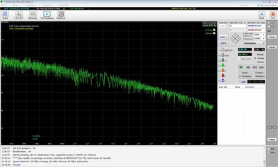

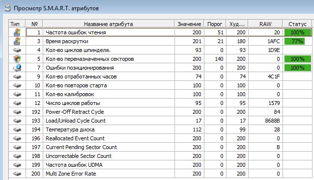

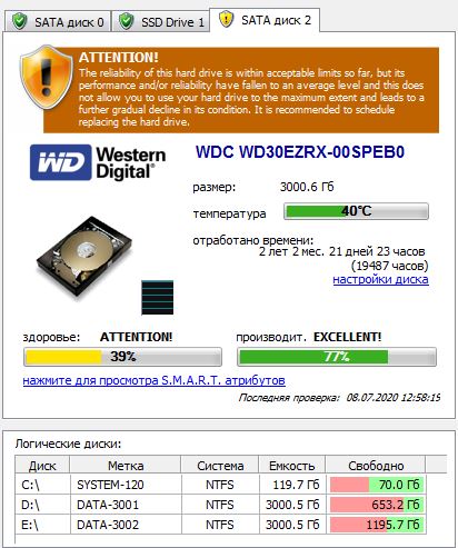

Показал довольно пугающую (картинку2) ее смарт прилагается (картинка3)
Поставил Victoria528

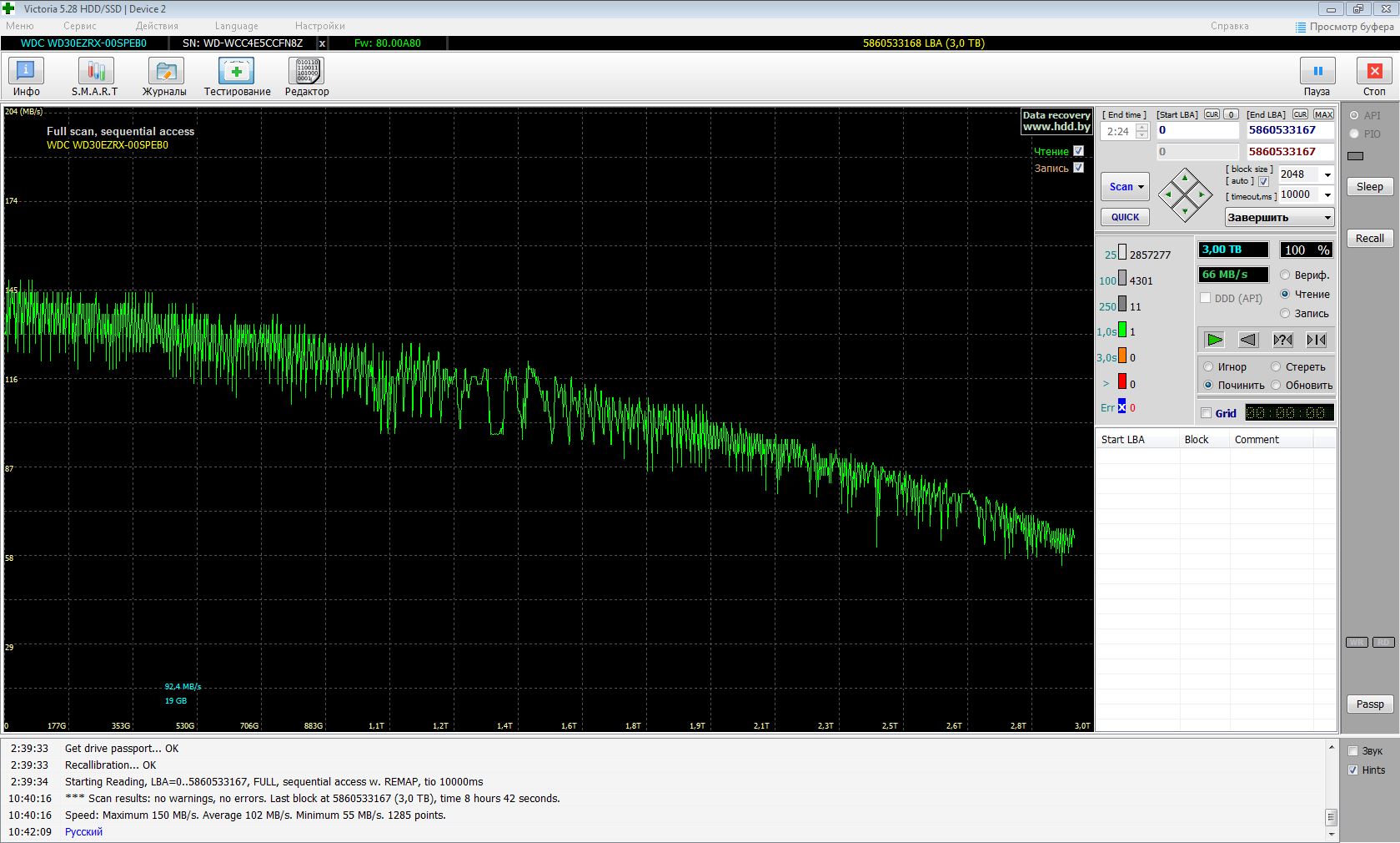

Всю ночь прогнал полный тест с ремаппингом... (картинка 4)

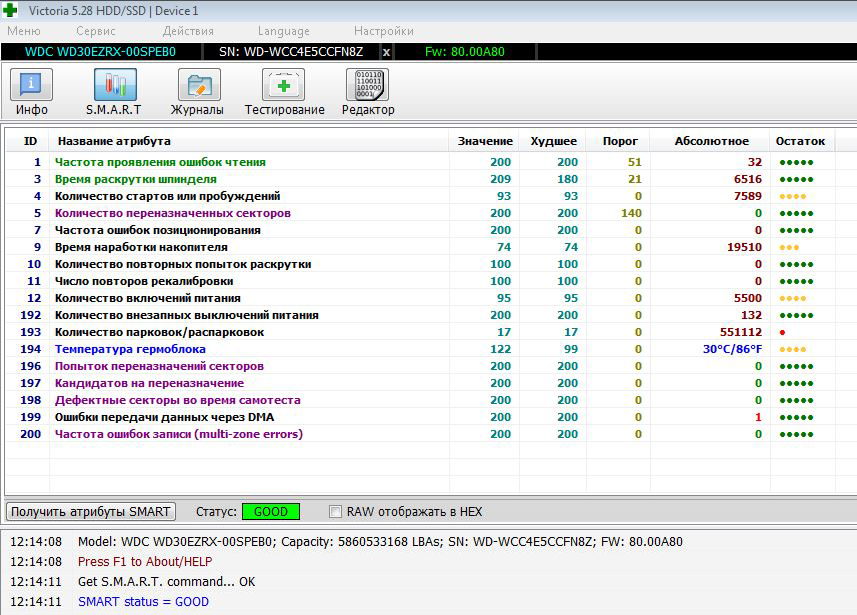

Смарт (картинка5)
Я так понял что Виктория не нашла проблем...
По кодам смарта как-то разные статьи дают разные толкования
193 (C1) Load/Unload Cycle - Количество циклов перемещения блока магнитных головок в парковочную зону / в рабочее положение.
Нашел что это "не отображает состояние диска"
Фигли тогда ругается HDDlifeRus и не только он...
Что делать то с диском?
Спасибо.

Angst программа от вендора сказала 39% процентов проблем, это стоит принять к вниманию, только они знают что реально происходит.
Спасибо большое за мысль. Очень помог.

Angst , по идее на диске 32 бэда и 11 нестабильных секторов (то читаются, то нет). Очень большая вероятность, что он дальше станет сыпаться. Если это не было каким-то разовым сбоем.
А про 32 бэда это как понять? Я понял из пары роликов про Викторию что это вот показало бы бэды?

Angst Верификацию или запись (это деструктивно, т.е. прощай данные) прогонять надо. на чтении может и не показать. По СМАРТу диску плохо.
Регистрация: 23.11.2015
Angst , первый параметр из SMART - 32 ошибки чтения. Вроде как это помеченные самим диском бэды. Хотя WD тоже может использовать этот параметр по-своему (не поручусь), а так это ошибки чтения на физическом уровне (на моих WD там 0). Правда, что нет переназначенных секторов, намекает на то, что ошибки были устранены.
А вот нестабильные сектора - это точно плохо (параметр 197). Количество еще не критичное, но что они появились, это звоночек, есть сектора, которые не сразу читаются.

сотри диск полностью и прогони тест поверхности еще раз,кандидаты спустя время могут пропасть

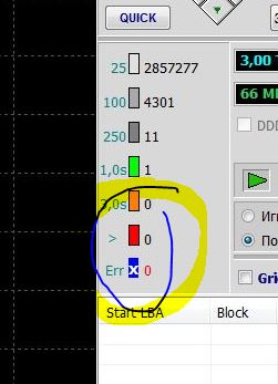

Все спасибо еще раз. Стер, прогнал...
Вылезла правда какая-т шняга с DMA ошибкой... Но по крайней мере кандидаты убрались все.
080720 Сканирование EZRX b.JPG [ 403.55 КБ | Просмотров: 729 ]
Ошибка передачи данных. Чаще всего бывает из за плохого контакта в SATA кабеле.

По идее всё же там 32 ошибки чтения, даже не подозреваемые на бэды, и 11 кандидаты в бэды.
