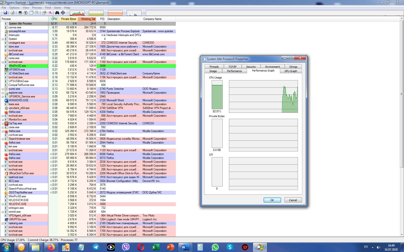

См. приложенный скриншот. ЦП грузится рывками вплоть до 90 с лишним %, система виснет в любой момент. Несколько дней назад система выдала синий экран, после этого загруз и стал сильно влиять на систему. Помню, что ЦП рывками грузился и ранее, но на производительность это особо не влияло, потому не обращал внимания.
Process Explorer указывает на четыре одинаковых процесса ntoskrnl.exe!Kicpuld+0x6a0
System Idle Process - бездействие системы.
Судя по анализу дамбов памяти, проблема в atikmdag.sys - связано с видеокартой.
В системе Win 7 64 стоит видеокарта Radeon 5750.
Проблему с atikmdag.sys наблюдал и ранее еще года два назад, изредка вылетал синий экран, но как и говорил на производительность это особо не влияло.
Самая частая проблема с atikmdag.sys это неудачные драйвера видеокарты. Видеокарта уже официально давно не обновляется, последняя версия драйвера у меня — Revision Number Crimson Edition 16.2.1 Beta от 1/3/2016. Видимо единственный вариант что-то сделать, это поставить Revision Number 15.7.1 WHQL, последняя официальная версия под Radeon 5750. Переустановил драйвера на Revision Number 15.7.1 WHQL. Файл atikmdag.sys обновился. Но загрузка ЦП также хаотически скачет, система виснет. Синих экранов пока не наблюдается.
Вопрос... может ли кто подсказать, сбои с atikmdag.sys и загрузка ЦП, кроме проблем с драйверами, что еще может быть наиболее частое? Куда ткнуться далее?

Meetriys скачай Display Driver Uninstaller и удали дрова amd, посмотри за загрузкой без драйвера.
На скриншоте никаких проблем не вижу.
Лучше бы сделали скриншот во время таких загрузок.
Причина может быть любая, начиная от несовместимости какого-то софта и заканчивая отвалом GPU. Для начала, попробуйте проверить линии PCI-E, все ли 16 линий видны. Попробуйте переустановить винду.

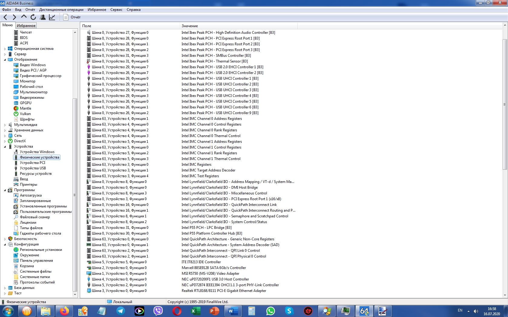

Такой скриншот сойдет? Видно использование ЦП на 80 с чем то %.
Да, в Сети причин валом описывается... только перебирать все варианты. Или.. снести систему начисто, или видеокарту другую на пробу поставить.
Да вроде все линии PСI видны... см, скрин из AIDA64
я вижу что процессор занят простоем, это обычно происходит от твиков системы, всякие программы для отключения парковок ядер.

А что еще может быть проблемой такого большого простоя процессора? Вообще, см. первый скрин, простой то указывает на ntoskrnl.exe!Kicpuld+0x6a0, а это видеокарта по идее
Простой процессора не является проблемой.
Если в системе не запущено никаких приложений активно потребляющих ресурсы процессора, то System Idle Process будет показывать ~99.99%.
в этом нет проблем, проблема в том что простой процессора записывается в общую загрузку, а это означает что у процессора отключены все системы энергосбережения. а это делают различные твики игровые.

Meetriys писал(а):
У меня System Idle Process постоянно скачет, от минимума до максимума.
Так и должен скакать если чем то загружаешь.

Регистрация: 08.11.2004
Боже, что вы несёте. System Idle Process - это БЕЗДЕЙСТВИЕ системы. Если оно 90%, значит процессор загружен всего на 10%.
System Idle Process ДОЛЖЕН быть около максимума в покое.
Скрины надо делать, когда какой-то другой процесс потребляет ресурсы проца.
