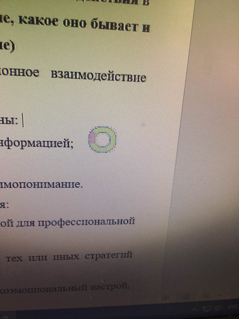

Также хочу дополнить, что во время зависания компьютера (не всегда) выскакивал такой знак, символ (не знаю как это назвать, приложил фото к посту) вместо курсора мыши. После этого никакой реакции от компьютера кроме перезагрузки добиться было нельзя.
EZOsj9UdTqo.jpg [ 363.5 КБ | Просмотров: 1277 ]
