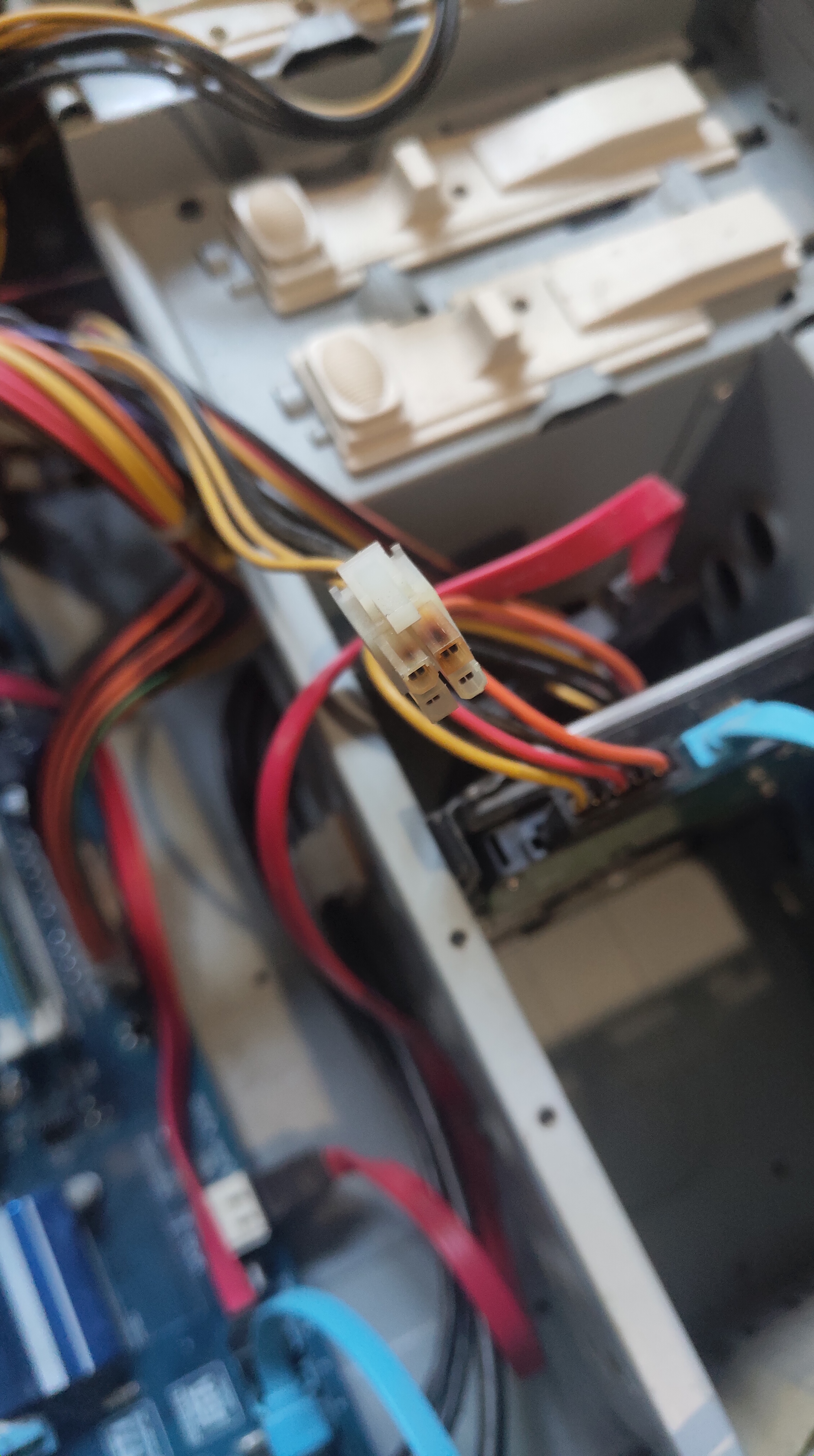

Я, конечно, не специалист, но походу это плохо))
P00726-192306.jpg [ 2.82 МБ | Просмотров: 705 ]
Это не плохо,это кабздец. :bandhead: разъём подгорел из за плохого контакта. И на материнке тоже. Теперь процесс пойдёт дальше. то что заработало после того ка переткнул разъёмы то это временно. Будет гореть дальше.
По хорошему надо менять разъёмы и на БП и на материнке.

На самом деле бп у меня уже лет 10 и до этого 2 или 3 материнки сгорели, так что это от них ожоги скорее всего)
Разъёмы менять это кабель на бп и контакт на мат плате? Нужен мастер для этого?)
теперь работает без проблем
Только обгорелый разъём потенциальная угроза что и дальше будет подгорать и вырубаться на ровном месте.
