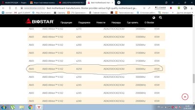

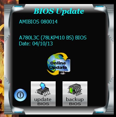

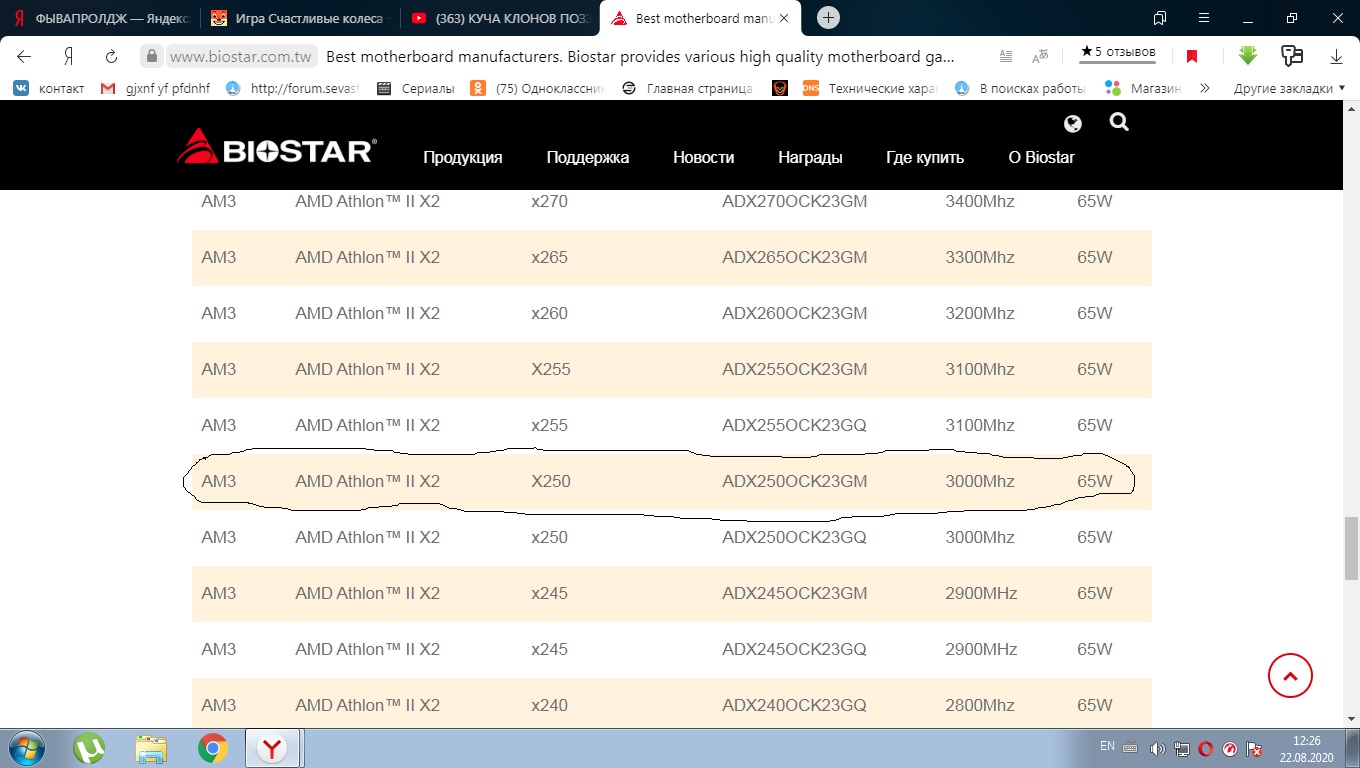

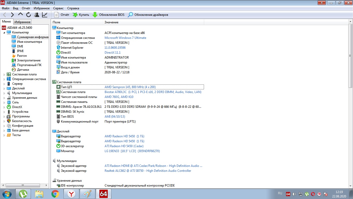

Добрый день, подскажите как быть стоит последний биос, мать процессор поддерживает как написано. А проблема в том что когда ставишь 250 атлон экран не работает. что наколдовать можно? Спасибо заранее за помощь.

Если мать поддерживает, но ничего не работает, вывод очевиден: проц мёртв.

проц работает на другой мате сразу, на этой все кулера работают питание всё работает а монитор только мигает и всё.

Биос точно обновился, смотрели айдой или в самом биосе версию?
