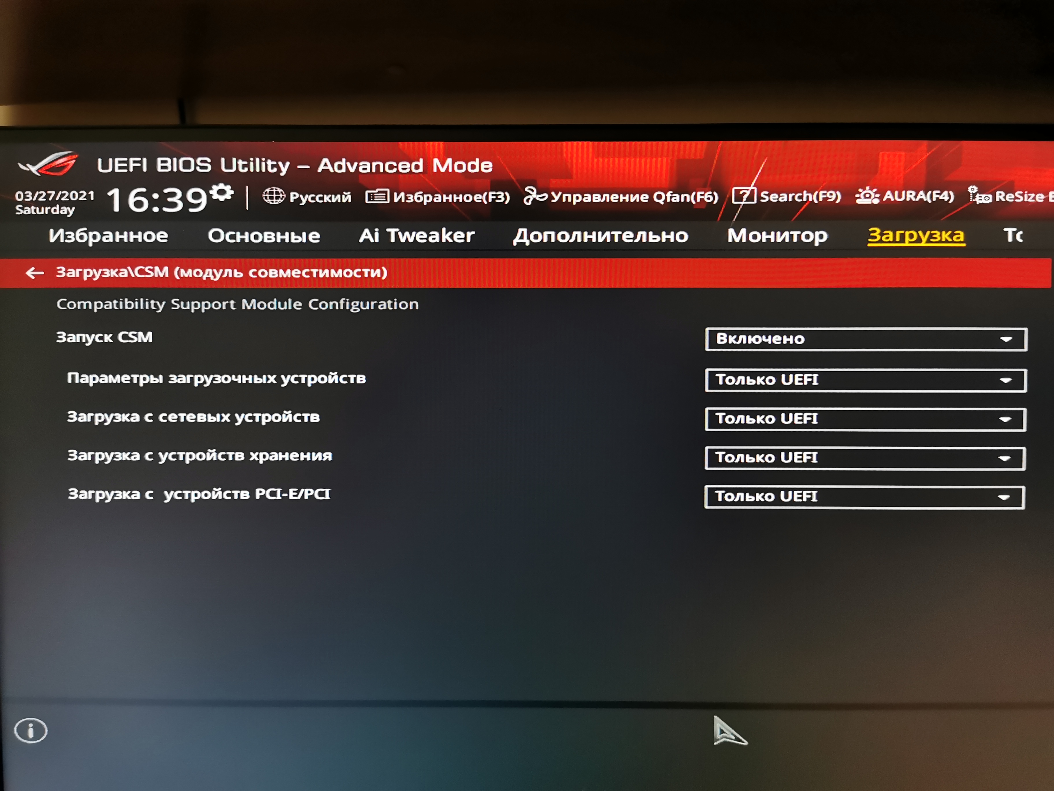

Победил эту бесячую хрень, потеряв кучу времени и немного денег (сдуру).
Обновил комп (в профиле), собрал на материнке асус, запускаю - горит индикатор ошибки видео на материнке и черный экран. Прыгал с бубном, истязал разъем PCI-E, перебрасывал кабель питания в блоке, все бесолку - черный экран.
Полез гуглить, случайно на украиских оверах нашел тему, что материнки асус капризны к кабелям. Отобрал hdmi у xbox и все заработало.
Накатил винду с помощью HDMI, при переходе на DP опять показывает ошибку, но винда грузится (без возможности зайти в BIOS).
Купил сертифицированный под 8K60FPS, весь распозолоченый DP - картина та же.
Уже на следующий день нагуглил на англоязычном форуме, что проблема в материнках асус с режиом свместимости CSM (кому то помогает отключение, кому то принудительно в UEFI).
Настроил, все заработало по DP.
Это полный ппц.
