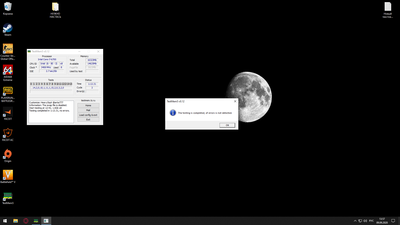

Его только покупать,а чтобы его купить мне надо быть точно уверенным что это он мозги делает, причём раньше когда такое было, я поменял мат плату, и все перестало, но теперь спустя год это началось на новой мат плате, вот это я не могу понять, т. е каким то образом вышла из строя мат плата?
Безымянный.png [ 189.61 КБ | Просмотров: 2027 ]

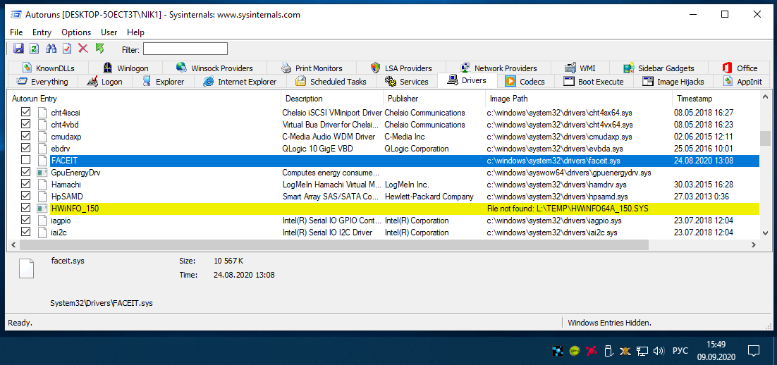

на скрине у вас увидел установленный FACEIT ,попробуйте вырубить его ,а также его драйвер из автозагрузки.
Снимок экрана (2).png [ 111.47 КБ | Просмотров: 2015 ]
Регистрация: 02.02.2016
Фото: 4
Вырублены

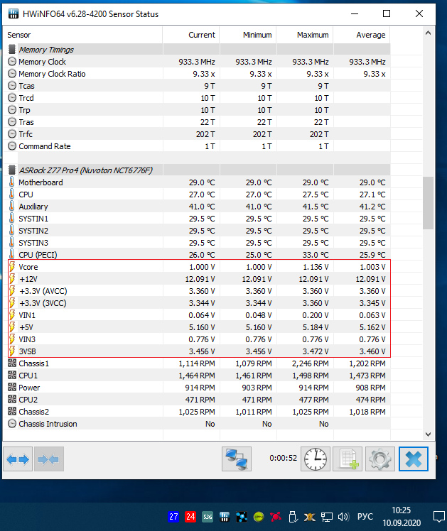

во время игр ,включить мониторинг HWiNFO64 и обратить внимание на вольтаж ,будут ли просадки напряжения по линиям 12v и 5V тогда можно делать выводы про бп.
з.ы.
бп тоже чиф, только навитас, прежний нитро2 прослужил 8,5 лет, умерла дежурка,отремонтировал сейчас работает на "офисном" ПК.
Снимок экрана (3).png [ 106.19 КБ | Просмотров: 1867 ]
Фото: 4
У меня тоже навитас, gpm 750c, или 850,щас уже не вспомню, там единственное че бывает, на 5в у меня при простой работе 5.080, и он иногда скачет до 5.040

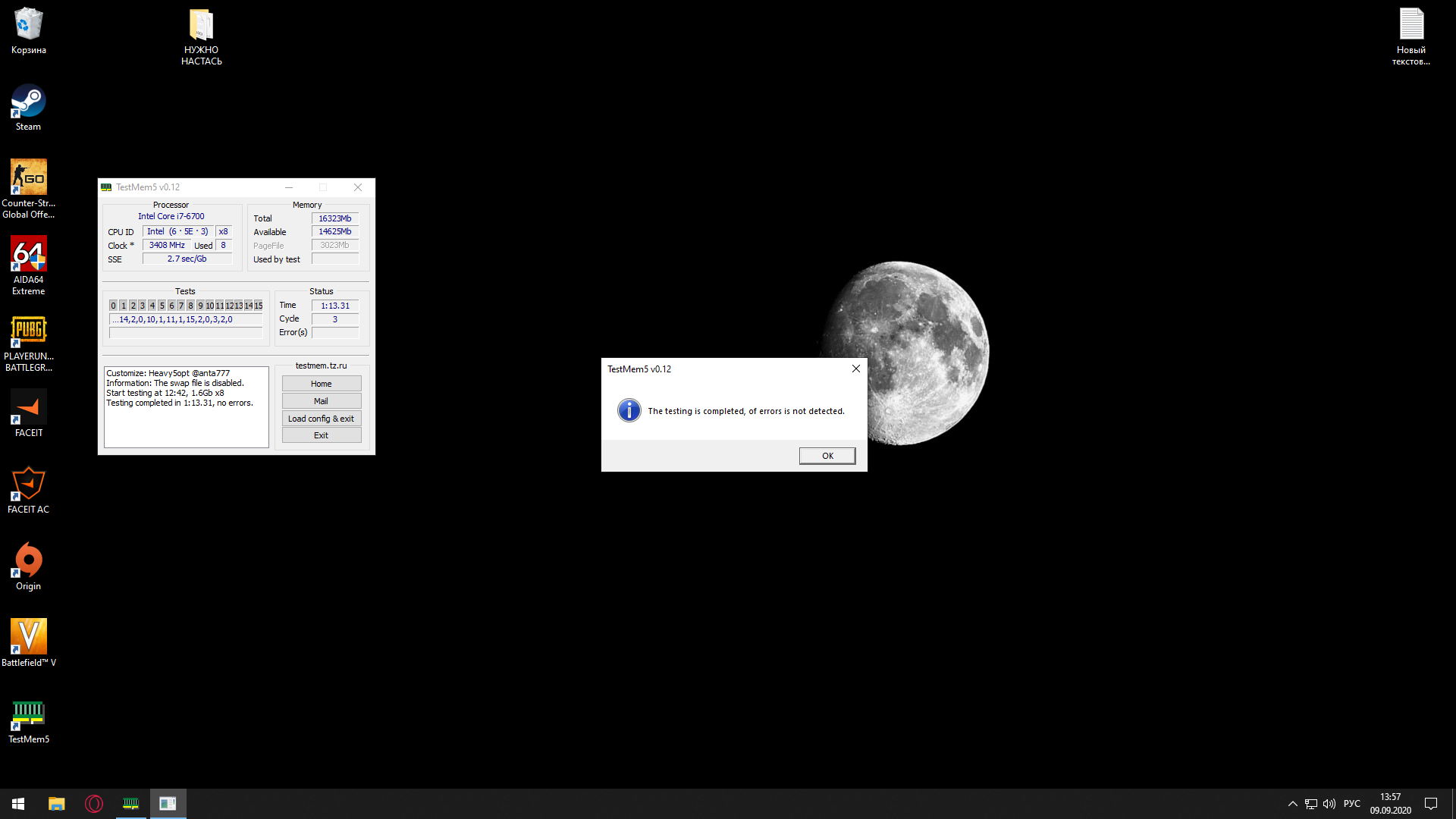

Проблема так и не решена, может у кого есть ещё идеи, мемтест и тесты от анты проходит
