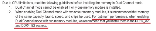

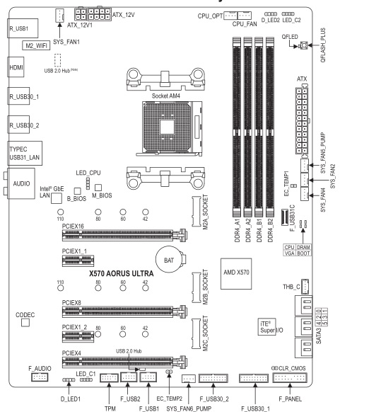

CXLLVCXLD 2и4 это откуда считаете. Я всегда ставлю во 2и 4 считая от разъема 24 пин. И зачем считать от процессора никак не пойму?.
Регистрация: 01.05.2004
Потому что нормальные люди считают слева направо. А ещё нормальные люди читают инструкцию, и там всегда для платформы ам4 указано - два модуля ставить во 2 и 4 слоты.

Def Прежде чем писать нужно с начало думать!. Вот положи материнку разъемом 24 пин к себе и где слева и справо вот и подумай?.
Регистрация: 20.10.2010
То есть тебя не смущает ни руководство, ни то, что написано на материнке. Первый разъем будет там, откуда тебе считать удобнее :D

dude44 Материнка всегда ложится как я писал, а не задом наперед!!!. И разъем всегда к тебе лицом,а считать ты можешь как угодно слева справа и.т.д.
CXLLVCXLD писал(а):
Захожу в биос, чекнуть как она поживает, в нем стоит профиль xmp на 2666, так же пробовал руками ставить тайминги и множители по ттх оперативки
Вручную пробовал какие, из хмр профиля? Не делай так, подбирай сам по калькулятору, ссылку тебе дали.
Как-как положить?! И главное зачем? При чём тут вообще разъём питания, что ты несёшь?!
Нормальные люди "кладут" материнку обычно в таком же виде, как она расположена в корпусе и приведена в инструкции. Можно конечно встать на голову, или смотреть через зеркало, или выдумать себе мифологию отсчёта от разъёма питания (который, кстати говоря, может быть вообще сверху, а не справа), но нормальные люди так не делают. Они читают инструкцию и делают как там написано.

Что у вас за материнки такие? Моя сразу на экране пишет, что установлена память не в тот разъём.

timon55 писал(а):
15 лет о чем то говорит всегда использовал, как и описал были системы на АМД И ИНТЕЛ И ВСЕ ПРЕКРАСНО работало.
Ещё про 25 лет расскажи. DDR2, DDR3 в самом деле по барабану в какие слоты пихать. А DDR4 более капризная на высоких частотах и надо соблюдать правила, а не выёживаться.

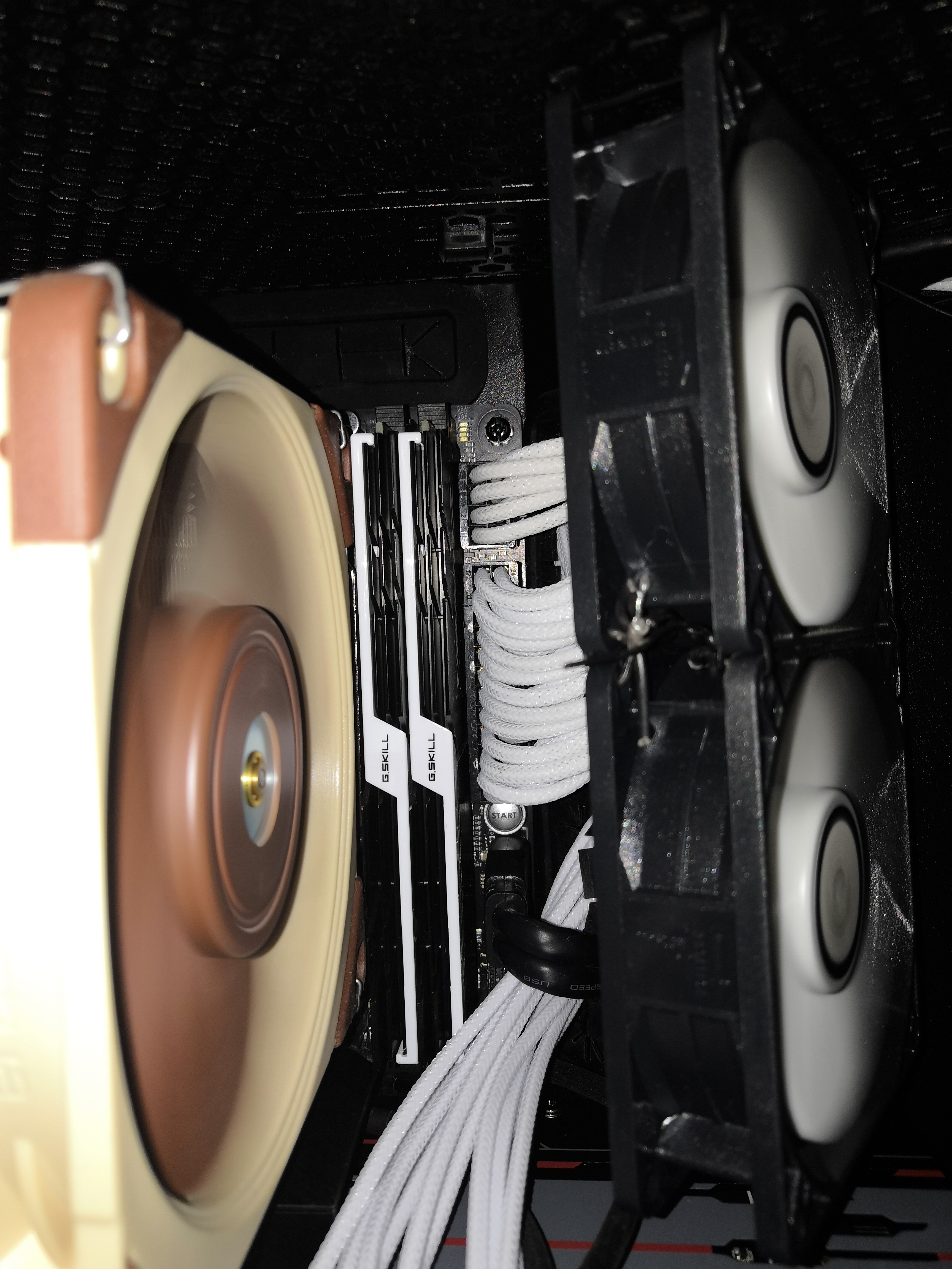

А у меня всего два разъема под память. Не ошибешься. :D
И чё? У тебя мать разве такой модели? ;)
