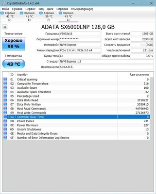

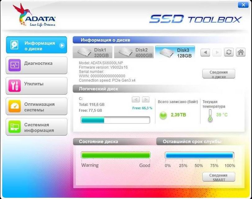

ssd2.jpg [ 72.31 КБ | Просмотров: 662 ]
ssd1.jpg [ 87.56 КБ | Просмотров: 669 ]

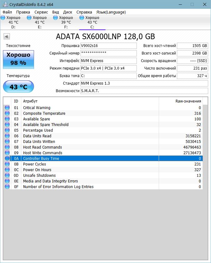

Перед выкладыванием скриншотов Crystal Disk Info в меню "Сервис" >> "Дополнительно" >> "Raw-значения" выберите вариант "10 [DEC]". Чтобы не сидеть и не перекодировать вручную все показатели.
Заодно в меню "Сервис" ставьте галочку "Скрыть серийный номер".
У этого SSD официальный ресурс составляет 60 Тбайт для модификации объёмом 128 Гбайт ( https://www.xpg.com/ru/feature/597/ ). Вы записали ~2.5 Тбайт. Почему при этом счётчик должен остаться равным 100%?
99% могло быть полгода, в какой-то момент перешли рубеж, цифра сменилась на 98%. Пока что слишком мало данных чтобы паниковать.
Добавлено спустя 50 минут 17 секунд:
Скриншот CDI обновили, спасибо.
Теперь без усилий видно, что значение 03 ("Available Spare") равно "100". Т.е. фонд резервных ячеек и по сию пору не использован (100% остаются незадействованным).
Параметры 0E и 0F тоже нулевые.
Изменился 05, он теперь 2 - 2% из 100%. Некое теоретическое (основанное на внутренних маркетинговых и статистических расчётах компании) значение, однозначно привязанное к объёму записи на накопитель (возможно, не к заявленным 60 Тбайт, а чуть больше - эту цифру поможет определить наблюдение за счётчиками - уловить момент очередного его изменения с показателями записи на этот момент, возможно, цифра вообще привязана к записи внутри массива, с учётом всех алгоритмов, а не к объёму данных, поступивших по интерфейсу от системы), по истечению (достижению 100%) накопитель может быть снят с гарантийного обслуживания, но совершенно необязательно - выйдет из строя (и наоборот: любой накопитель, в т.ч. HDD, может сдохнуть и при идеальном SMART).
В общем, ничего существенного на данный момент не происходит, продолжать традиционно делать бэкапы ценного.
