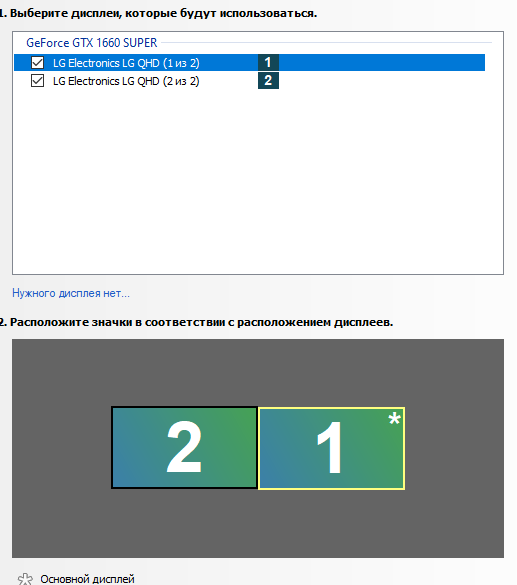

Добавлено спустя 1 час 1 минуту 9 секунд:
добавлю также, что сами дисплеи обнаруживаются системой
Снимок.PNG [ 21.65 КБ | Просмотров: 740 ]
