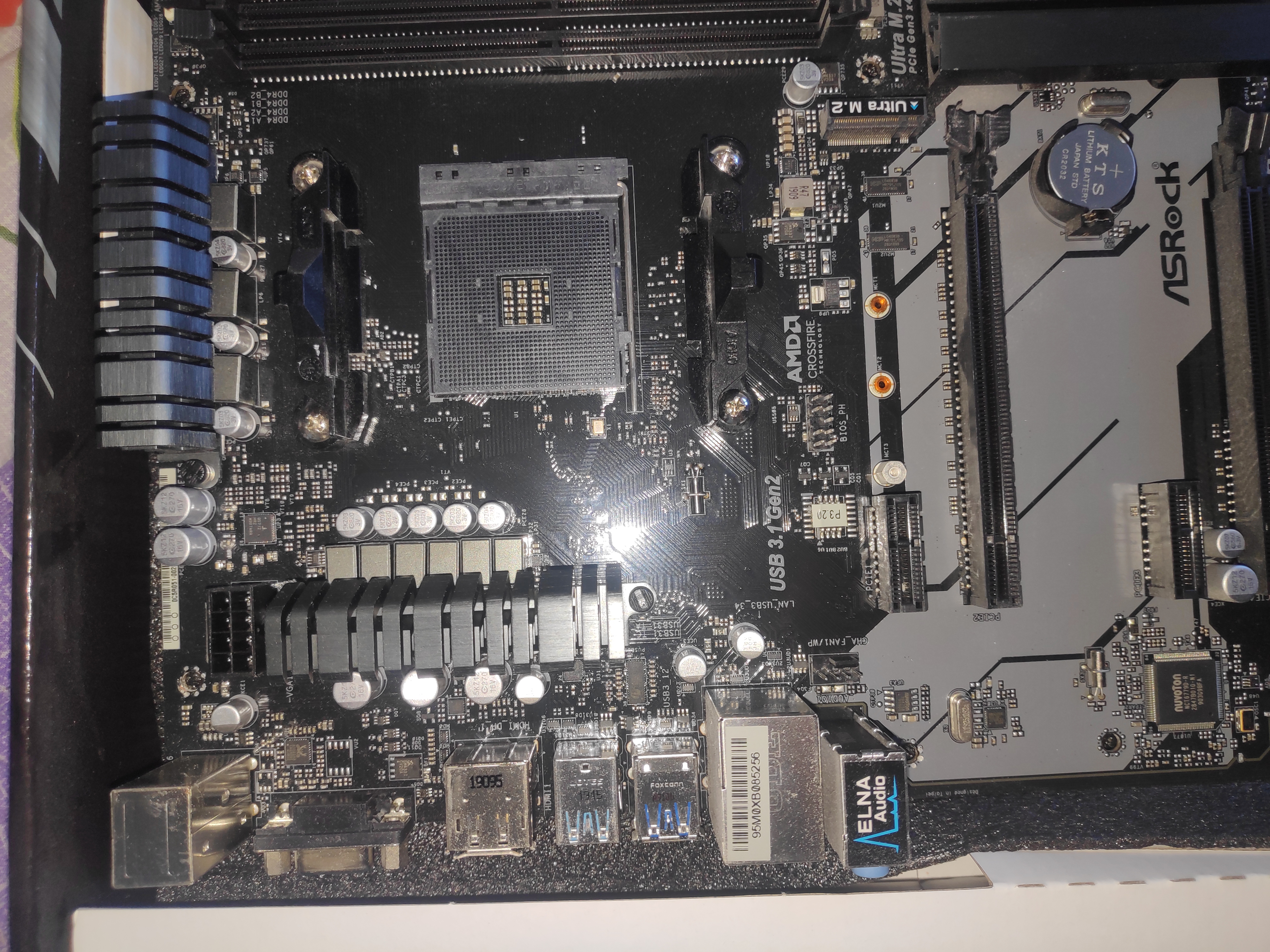

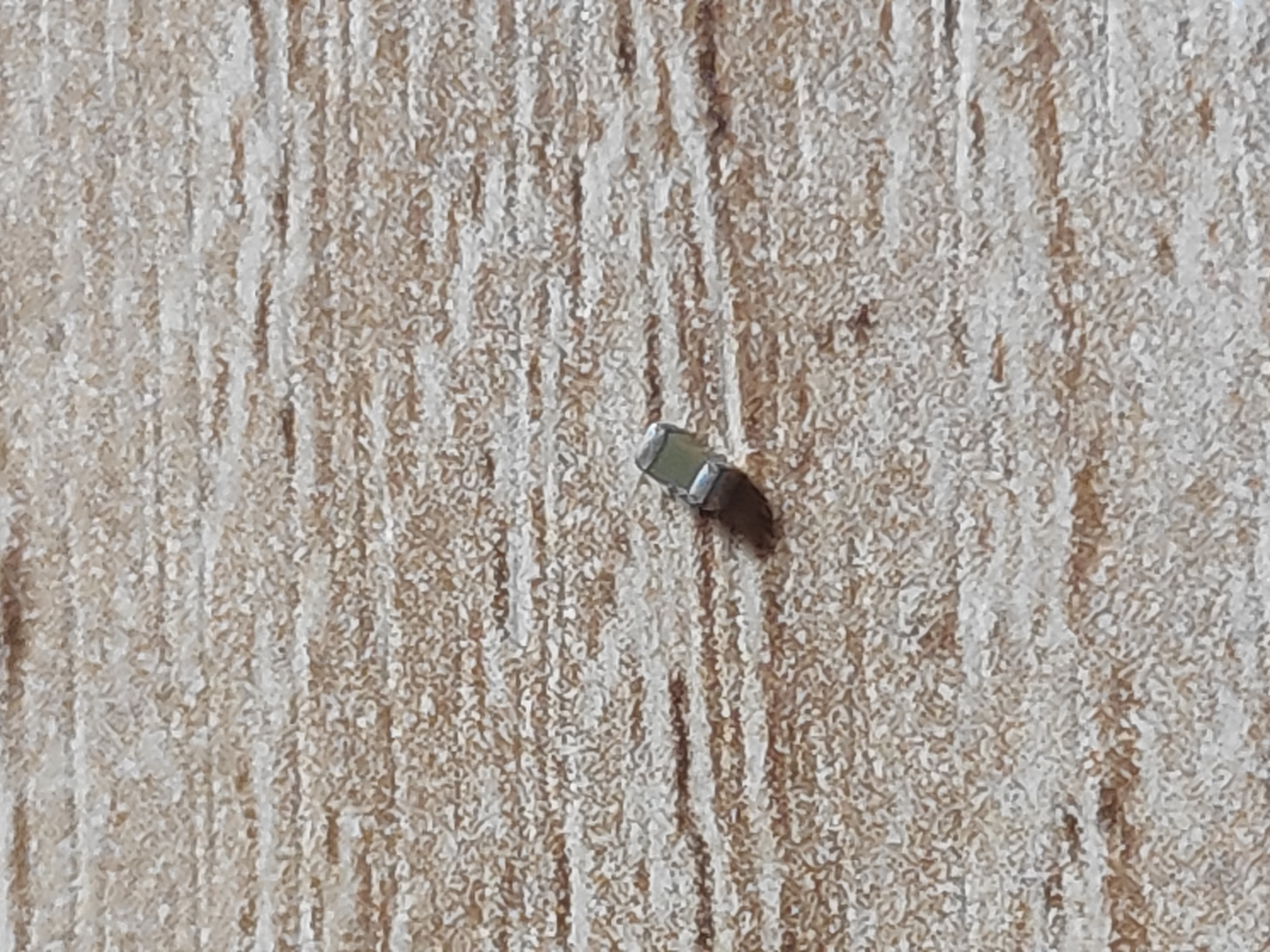

Помогите пж, комп вдруг на ровном месте перестал включаться, потому я ещё раз попробовал включить и материнка заискрила, ну я следовательно испугался и очень быстро выключил все. Пробовать включать не решился ещё раз, процу и всему остальному хана? Как проверить работоспособность всего?? Кстати вот ещё обнаружил внутри на материнке лежал вот этот элемент отвалился как-то возможно из-за этого все сломалось...

Желательно бы фотку материнской платы сделанную при нормальном освещении. Чтобы можно было хотяб примерно визуально попробовать определить.
Но скорее всего где-то произошло короткое замыкание, а это очень вероятно нужно ремонтировать.

Nik135 Это конденсатор серии SMD и отвалился от нагрева при КЗ (короткое замыкание) Вот для наглядности. https://www.google.com/search?q=smd+%D1 ... TnB02KuY-M

Если мать до 8000 по цене, проще поменять и нафиг. Да и, честно, говоря, если там были искры, может прогар, в помойку однозначно.

voltagemasta Мать не указана но скорее всего около 3000р.

Nik135
А где фото места элемента на плате и модель платы? Ты думаешь по виду керамического кондёра можно ёмкость определить .. это в клуб телепатов.
Проверить работоспособность всего .. это настораживает. Кондёр прозвони мультиметром.

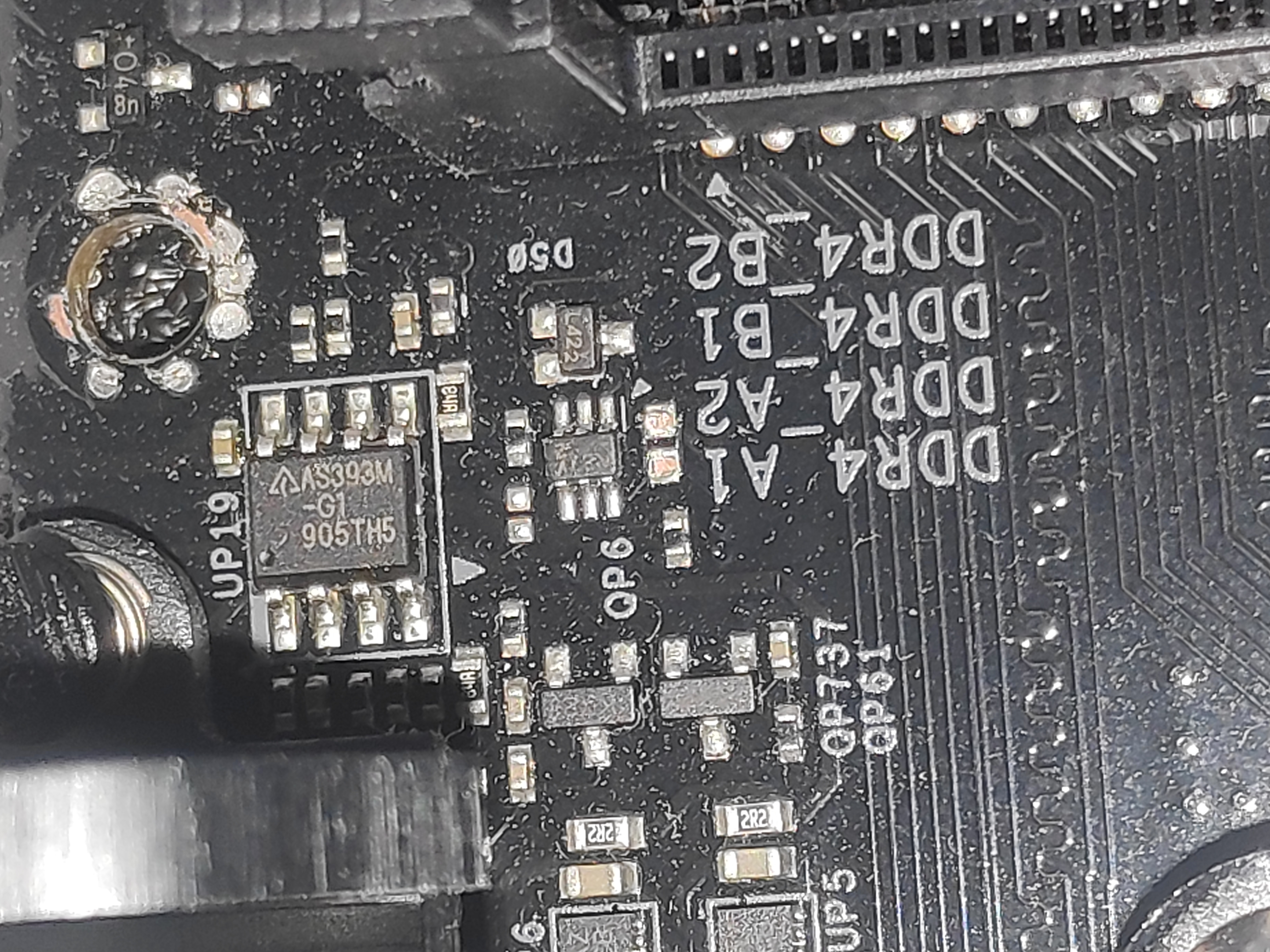

Комментарий к файлу: По гарантии должны менять по идее?
IMG_20201101_113545.jpg [ 6.37 МБ | Просмотров: 1187 ]
IMG_20201101_113545.jpg [ 6.37 МБ | Просмотров: 1189 ]
Комментарий к файлу: Над буквами а1 а2

Nik135 Крепёжные болты с помощью лома затягивали? Повреждения аж до меди. :shock:
Судить меня дано лишь Богу а остальным я укажу дорогу.
Регистрация: 01.05.2004
Хорошо хоть не рассверлил. :D
На рабочем компе, подкидывая и надеясь что не спалит рабочий комп.
Маловероятно, микросхема рядом цела, ищите что подгорело, на фото не видно, скорее питальнак проца под радиаторами бахнул.
Регистрация: 12.01.2005
Нет, от нагрева и КЗ они не отваливаются - а прогарают и это называется БРАК, а отваливаются они от того, что их чем-то сковырнули - это называется рукожопство. :D

Обычный срыв отвёртки, при затягивании - распространённый случай. Минус гарантия.
