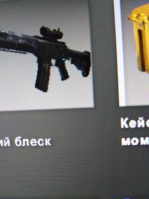

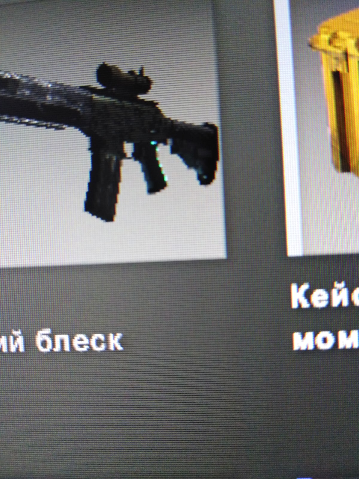

Кстати, нашел что-то странное в кс на 1 предмете какие-то бирюзовые пиксели(прикреплю фото), обнаружил давно, но не предал значения, у друга на демонстрации в дискорде этого нет и на моем скрине у него этого нет. А у меня и там и там есть, на телефоне проверил этот скрин ничего нет, скидываю другу фото, сказал на фото есть, на скрине нет. Это тоже видюшка или монитор мб? Просто монитор на сером фоне выдавал что-то типо ряби на сером фоне, подключал его к ноутбуку, то же самое, поэтому его тоже подозреваю.
