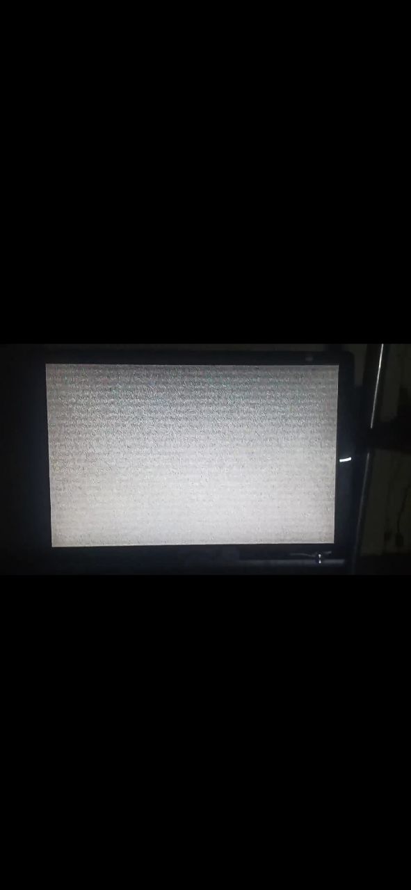

Позже экран стал отрубаться(фото прикрепил)

, точнее стал мигать. Подумал что дело в видеокарте, стал смотреть температуру, мгц, вольтаж, и ничего необычного не заметил(К слову термопасту заменил)
Поставил другой монитор, поменял кабель, и все та же проблема.
(экран перестал мигать сам по себе, даже под нагрузками) - отлично подумал я.
Но дела не меняет, фризы имеются.
