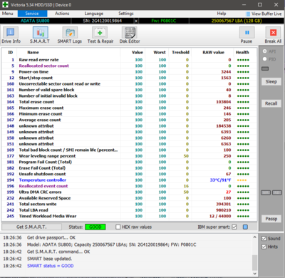

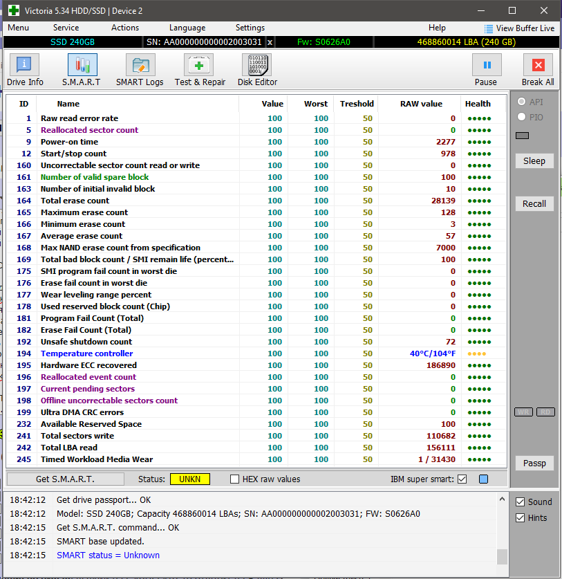

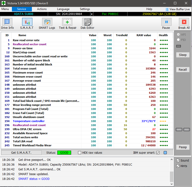

Системнику примерно год, почти с самого начала сборки посыпались синие экраны и иногда бутлуп. Ошибки были разные постоянно, по кодам ошибок в журнале сослаться можно было либо на оперативную память (была китайская) либо на SSD (К тому моменту SSD благополучно отработал уже больше года). К сожалению коды ошибок уже не скажу, были стерты при замене винды, но и ее менял не просто так! Первоначально как и любой адекватный человек, я грешил на оперативу, китайское подвальное де-мо, после стресс тестов оперативной памяти версия отпала, но не на 100%. Далее стал смотреть состояние SSD через викторию, смарт отличный, проверку секторов проходит нормально. Проверяю блок питания под нагрузкой в АИДе, смотрю просадки по предельно допустимым значениям, все в допусках, не более 5%. Тестера у меня под рукой нет, но думаю что и такого теста было достаточно. Было принято решение купить новый SSD Smartbuy jolt 240 и оперативу ADATA XPG DDR4 2133 4Gb х2. После замены все вроде бы нормализовалось, примерно на месяц и я успокоился (системник был в покое). В один "прекрасный" день, мне не пришлось отключить системник от всех проводов и отставить на несколько часов. По его возвращению на место, после включения компьютер зависал примерно на минуту на заставке Биоса, а спикер предательски молчал. Примерно через минуту окно пропадало и компьютер выдавал ошибку загрузки, попытки зайти в биос были такими же медленными. Уже в биосе выяснилось, пропал ССД. Отключив новый SSD все заработало моментально и искрометно. Накатив винду на другой диск стал искать причину пропажи SSD из системы, но найти и понять не смог. Подключаю его к старому системнику, он определяется, винда ставится, виктория показывает хороший смарт, проверку проходит без ошибок. Такая же ситуация и на еще двух компьютерах, на всех кроме моего. Единственный способ, благодаря которому мне удалось его подключить к своему системнику, это переходник на USB Смарт его так же прикладываю (показывает с USB). Так же хочу обратить ваше внимание что на разных SSD проблемы слегка отличаются друг от друга, на ADATA игра CSGO часто ругается на отсутствие каких-либо файлов, в браузере крошится долго открытая страничка ютуба с ошибкой - Сбой загрузки страницы.

На сегодняшний день имеем проблему с SSD ADATA
Синий экран

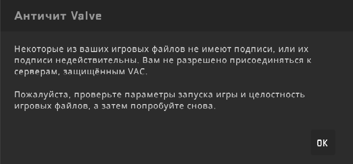

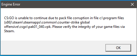

Ошибки при загрузке CS:Go (Ошибки разные, помогает ребут)
Крошится вкладка YouTube в опере.
с SSD Smartbuy компьютер наотрез отказывается работать, в отличии от массы других системников на которых я его проверял.

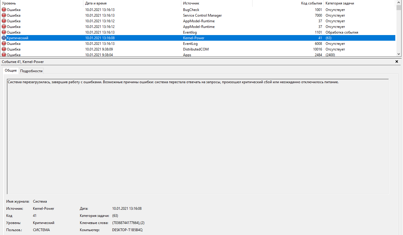

На всякий случай
- <Event xmlns="http://schemas.microsoft.com/win/2004/08/events/event">
- <System>
<Provider Name="Microsoft-Windows-Kernel-Power" Guid="{331C3B3A-2005-44C2-AC5E-77220C37D6B4}" />
<EventID>41</EventID>
<Version>5</Version>
<Level>1</Level>
<Task>63</Task>
<Opcode>0</Opcode>
<Keywords>0x8000400000000002</Keywords>
<TimeCreated SystemTime="2021-01-10T10:16:08.858085700Z" />
<EventRecordID>2812</EventRecordID>
<Correlation />
<Execution ProcessID="4" ThreadID="8" />
<Channel>System</Channel>
<Computer>DESKTOP-T1B5B4Q</Computer>
<Security UserID="S-1-5-18" />
</System>
- <EventData>
<Data Name="BugcheckCode">299</Data>
<Data Name="BugcheckParameter1">0xffffffffc00002c4</Data>
<Data Name="BugcheckParameter2">0x3d7</Data>
<Data Name="BugcheckParameter3">0x13ae5120</Data>
<Data Name="BugcheckParameter4">0xffff96005faa8000</Data>
<Data Name="SleepInProgress">0</Data>
<Data Name="PowerButtonTimestamp">0</Data>
<Data Name="BootAppStatus">0</Data>
<Data Name="Checkpoint">0</Data>
<Data Name="ConnectedStandbyInProgress">false</Data>
<Data Name="SystemSleepTransitionsToOn">0</Data>
<Data Name="CsEntryScenarioInstanceId">0</Data>
<Data Name="BugcheckInfoFromEFI">true</Data>
</EventData>
</Event>

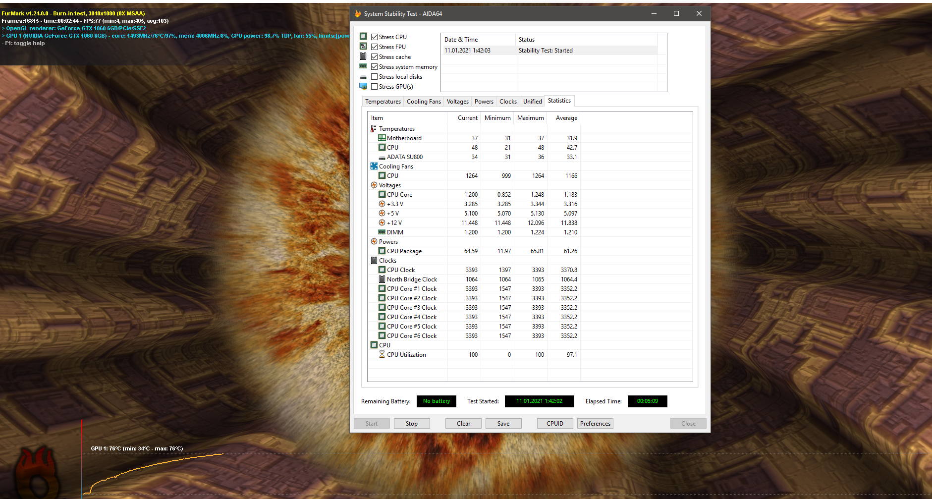

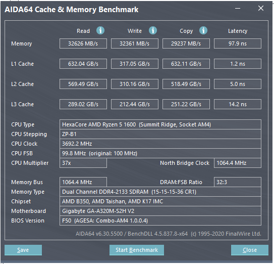

Добавлено спустя 1 час 49 минут 28 секунд:
Сейчас нагрузил систему по максимуму, 5 минут отработала нормально, дальше полет тоже нормальный, по логике вещей, если бы БП не держал, то уже улетел бы в синий экран с 41 ошибкой! Но этого не происходит. Так же сделал тест Оперативной памяти. Показатели вроде бы нормальные.

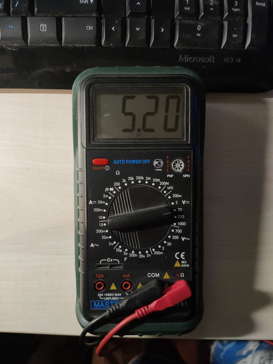

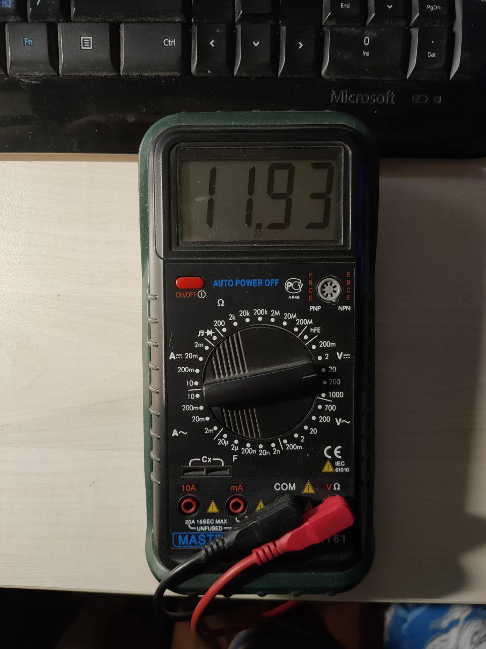

Наталкивает на мыли что не все так просто, я сегодня раздобыл мультиметр my61. Проверил при полной нагрузке свой блок питания и получил вот такие результаты. Результаты замерял по прошествии 5 минут теста, показания в аида мало чем отличались от вчерашних, но сильно отличались от показаний мультиметра. Думаю важно будет отметить, что тест мультиметром проводил во время теста и одновременно в FurMark нагружая видеокарту на 100% и в Aida64.
Просадки в пределах нормы. Убедительно прошу помочь разобраться, дело не в 41 ошибке :cry:
когда подсаживается батарейка в таких мультиметрах то они
всегда показывают напряжение выше чем на самом деле
и изначально мультиметр может врать % на 5 как в минус так и в плюс

Регистрация: 10.01.2021
То есть датчикам в компе верить нельзя, мультиметру верить нелья, вольтаж теперь как прикажете определять? На язык? :-P
