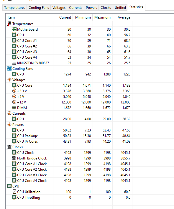

на скрине всё на дефолтных настройках.
Снимок экрана (14).png [ 114.62 КБ | Просмотров: 2233 ]

при 4ггц - 1.071-1.086,
при 4.2ггц - 1.140. (ну на скрине всё).
У меня всё стоит в авто и именно в авто выскакиет бсод(+зависание).
Мне сейчас увеличить напряжение до 1.2?
