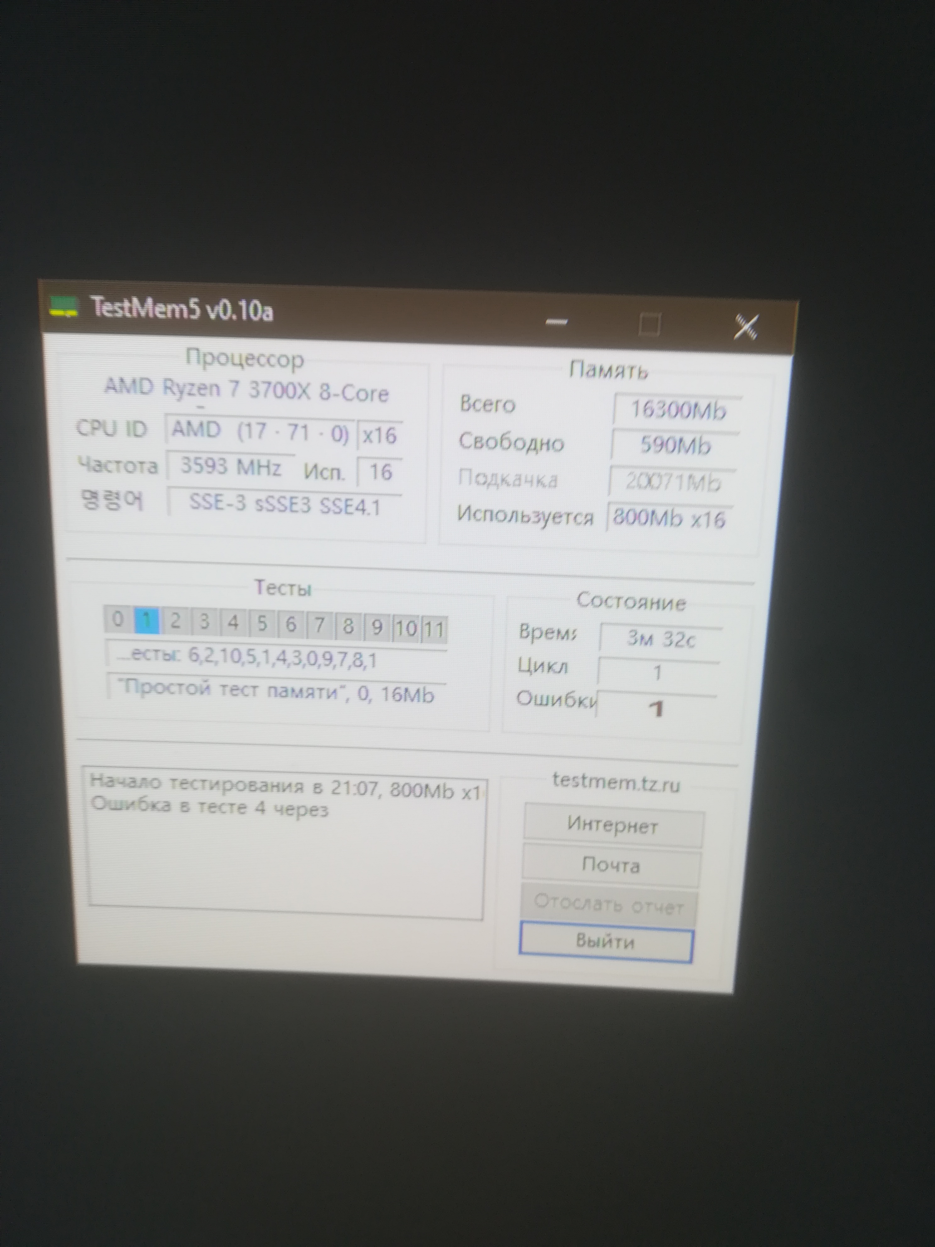

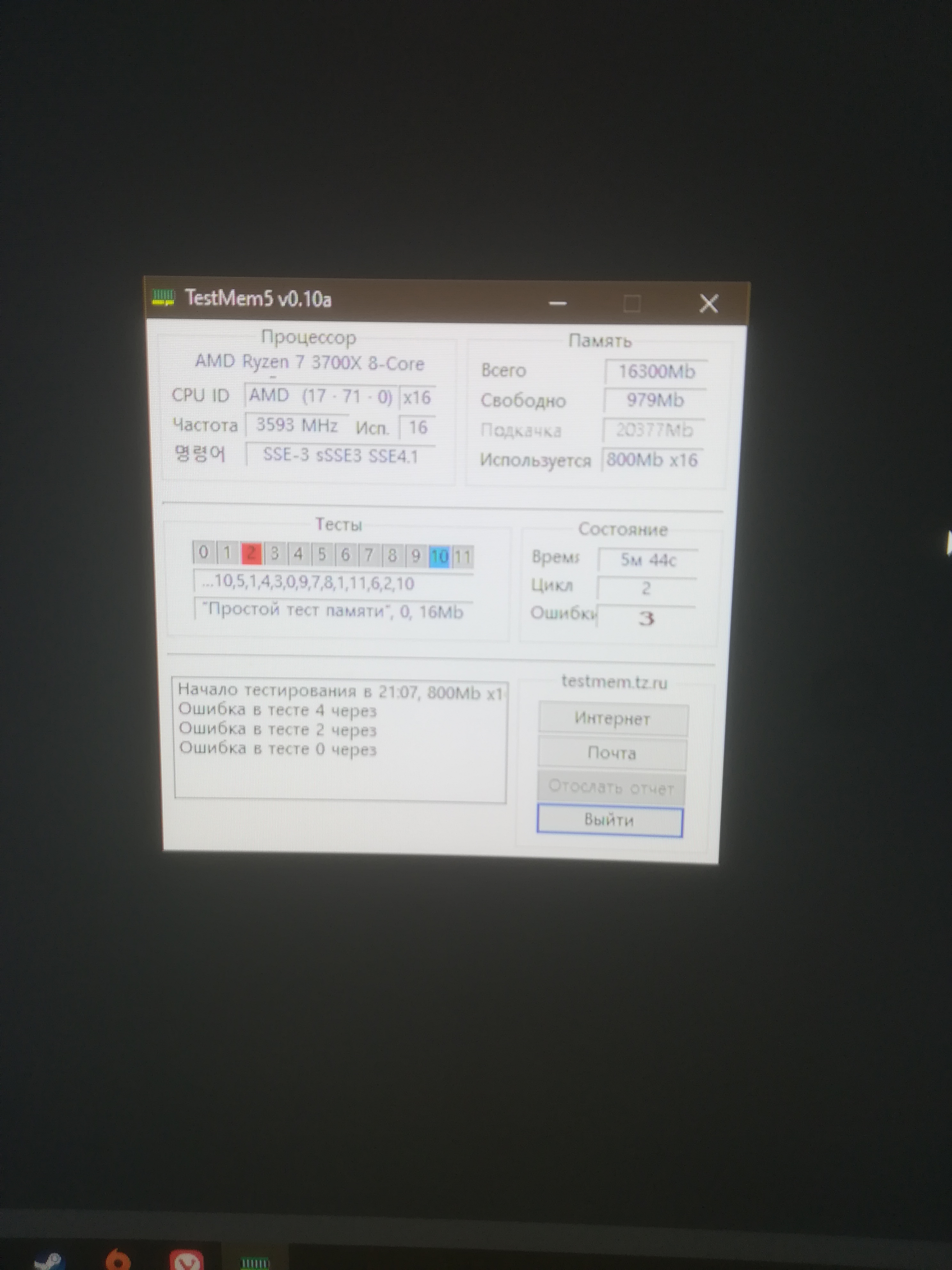

Не знаю насчет 1usmus, но на стандартном конфиге уже выдал ошибку в тесте 4
Добавлено спустя 1 минуту 31 секунду:
Раньше прогой не пользовался, но как я понимаю память эту лучше выкинуть?)
ну вот подтвердились мои слова. под ДОСОМ программы могут крутится часами а в аиде и ТМ5 крашится.
В МОЕМ случае это были програмные ошибки, копай настройки биос.
большая вероятность, что не правильно настроен даже ЦП а не ОЗУ.
плашки памяти навряд ли битые в данном случае
