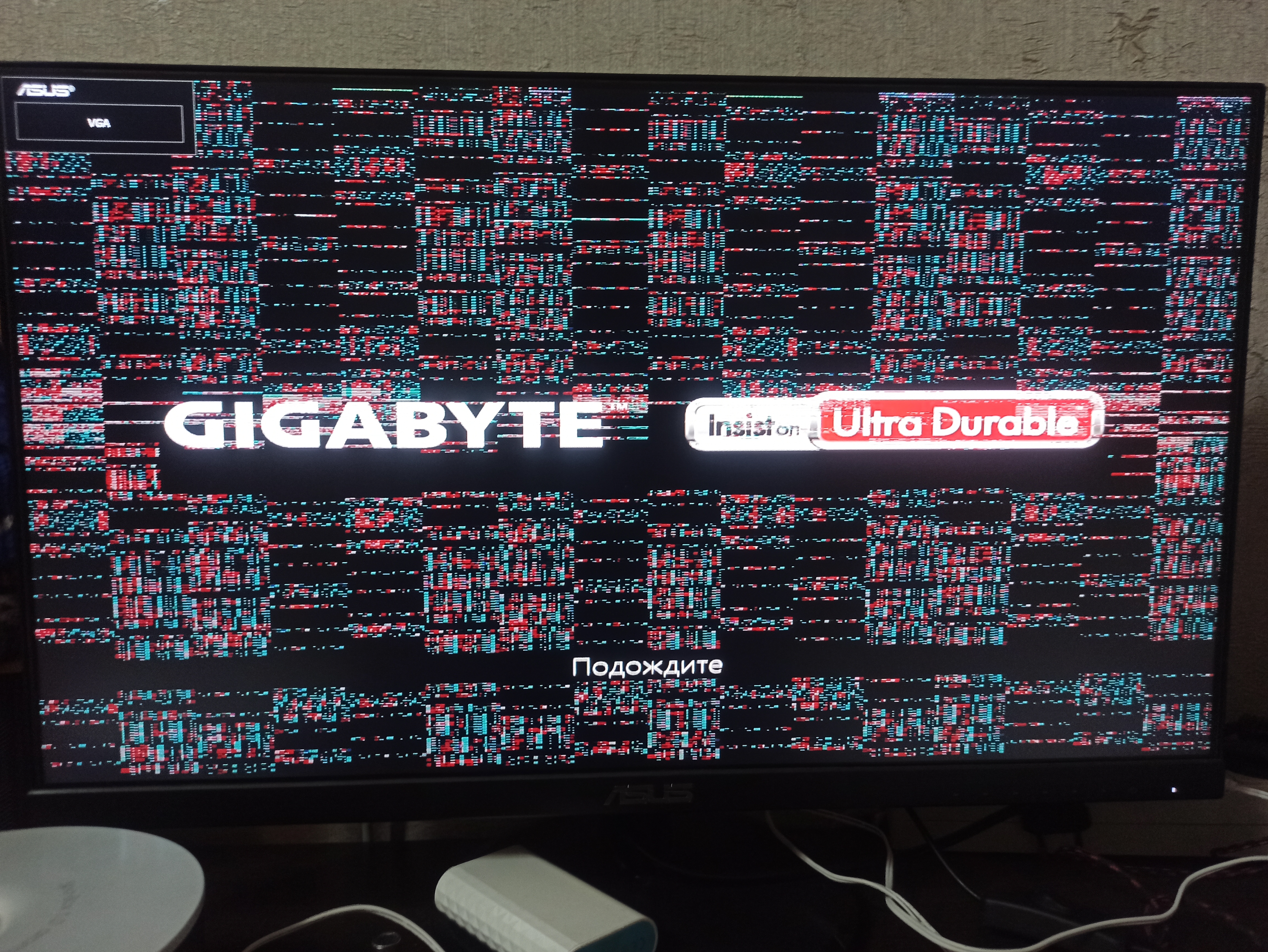

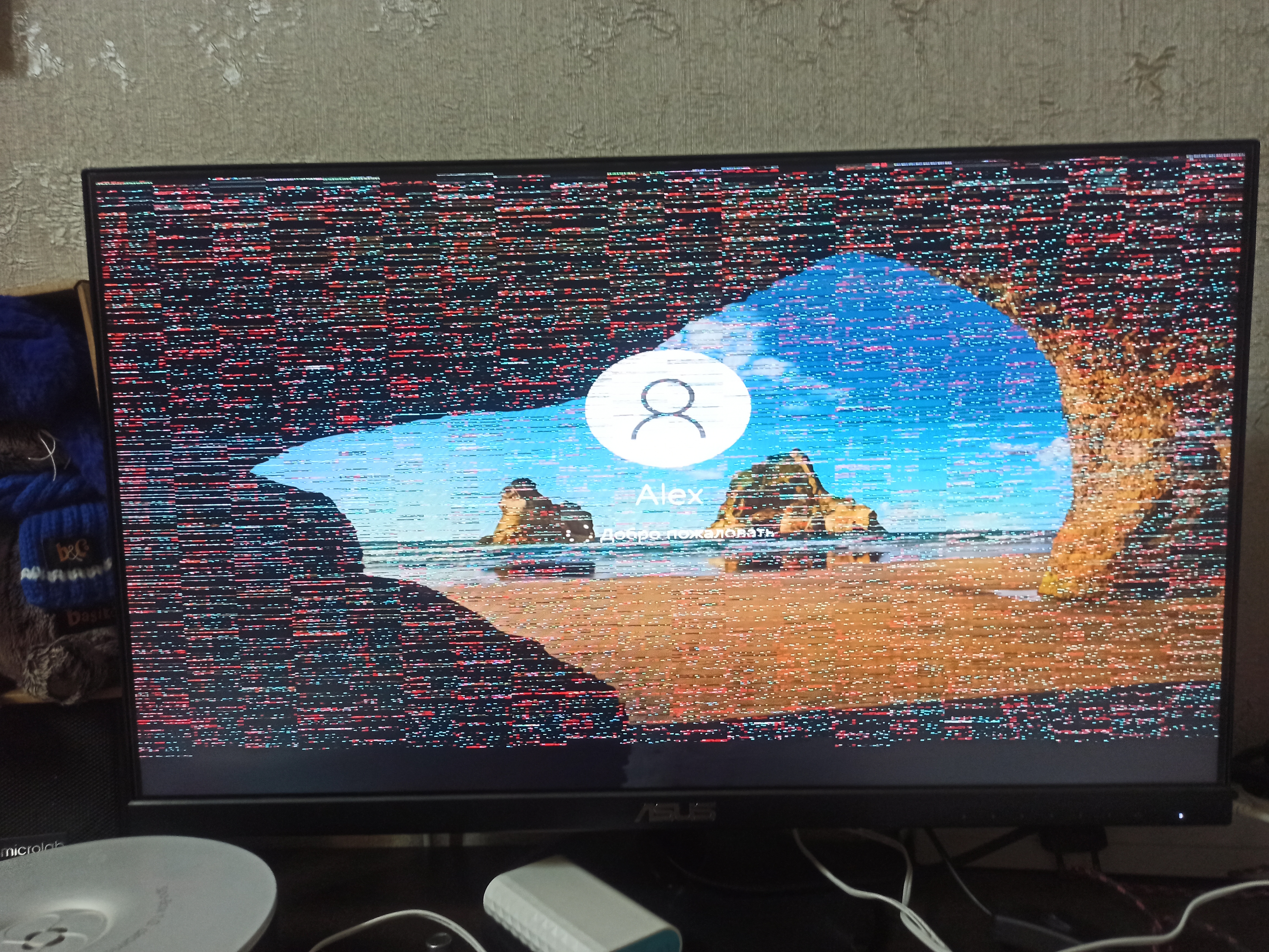

Вот скрины с артефактами, gpu z не видит функции видюхи видимо из за отсутствия драйверов (но после них винда не запускается). Температура ГП в рива тюнере вообще не отображается

Скорее всего первое, хотя при снятии усилие небольшое было.
Винты закручивал без фанатизма мелкой отверткой крест на крест.
Сколов визуально нет
Термухой сторой все кондеры залиты были. Новую aerocool нанес чисто на кристол очень тонким слоем. Да и я так понимаю эти кондеры глушат помехи, даже без них у некоторых работает

100% проблема в чипе.
естественно, кирдык ему, отвал :-)
