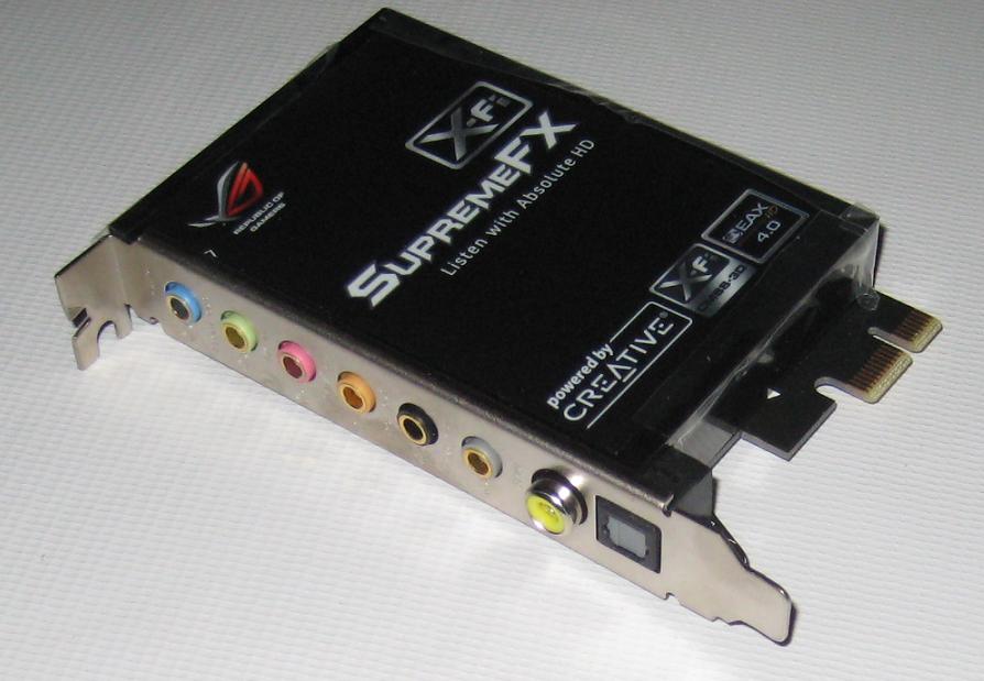

У меня материнка Asus Rampage 2 Extreme. у нее в комплекте шла какаято звуковуха Supreme FX , не знаю норм она или нет?

Корпус пк - это не звуковая карта 😃 К Supreme FX нужно подключить и убрать провод идущий от зк к корпусу. По цифре или по аналогу, в зависимости от вашего предпочтения и возможностей подключений к усилителю.
