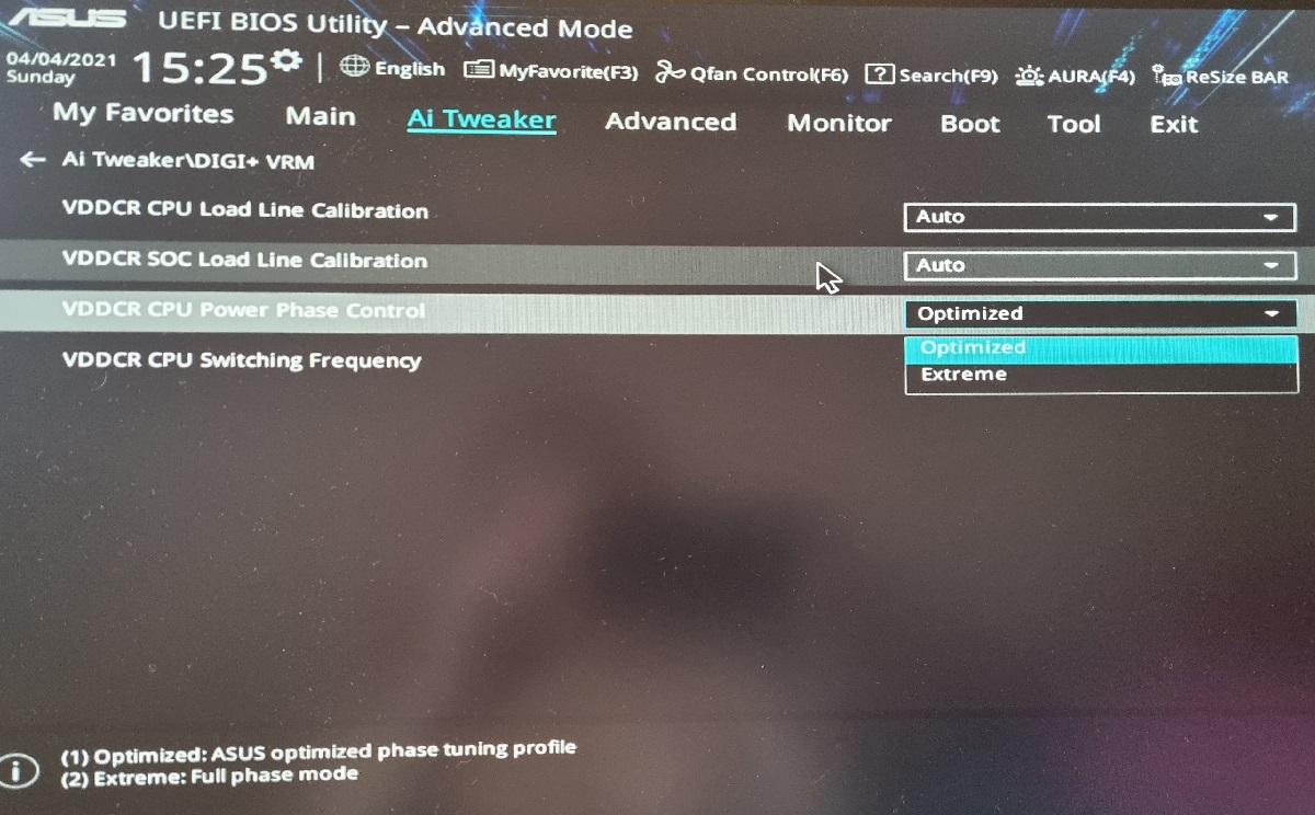

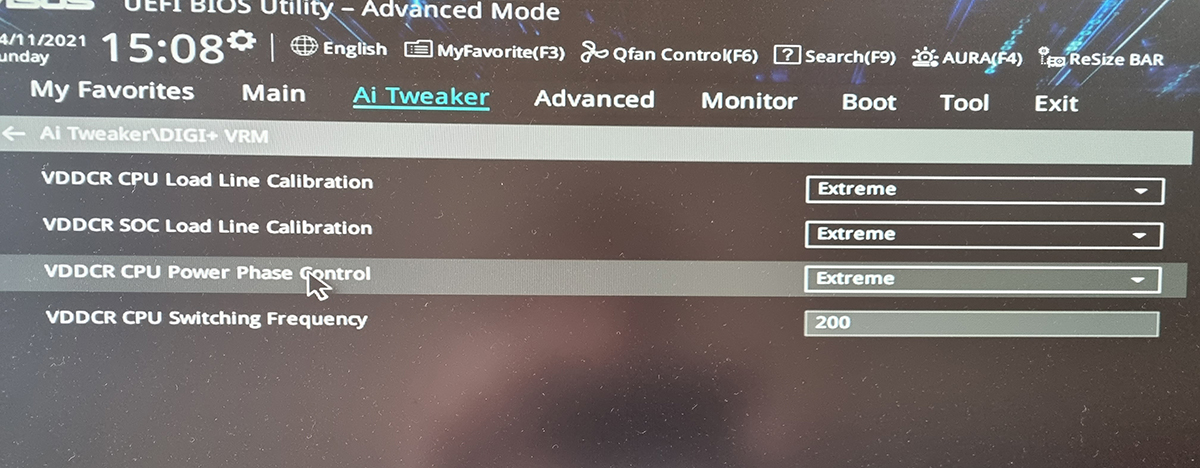

1) В BIOS, по совету уважаемого Worms, нашёл пункт "CPU Power Phase Control" (может быть так же "CPU Power Duty Control", в теории или что-то с похожим названием на другой плате) и выставил там вариант "Extreme" вместо "Optimized". Я заодно выставил "Extreme" во всех смежных полях, ибо я не знал, какое из них реально окажет эффект.

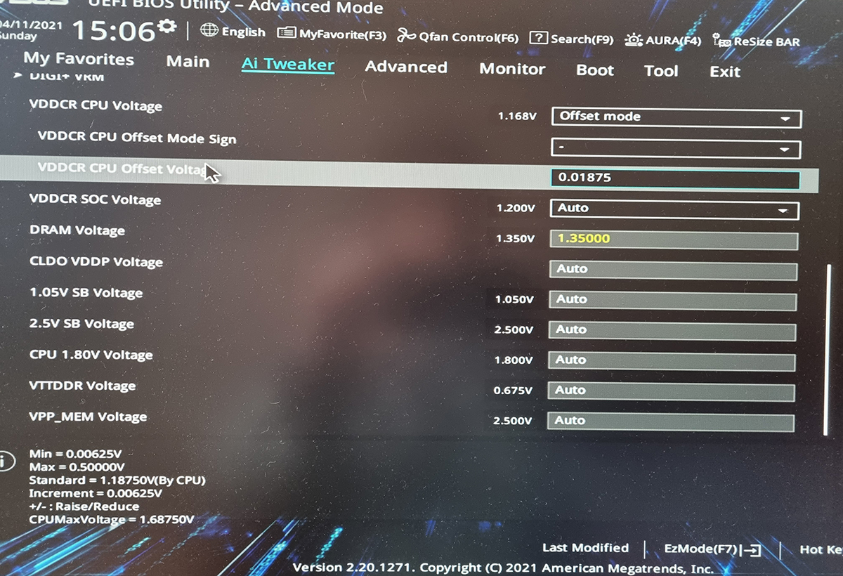

2) В BIOS, сделал undervolt процессора. Включил "Offset Mode", выставил знак "-" и выставил в "CPU Offset Voltage" значение "0.01875", таким образом, я немного уменьшил напряжение на CPU. Это дало удивительный эффект, температура процессора в простое упала на 10 градусов и теперь всего ~33 градуса. Ниже опустить напряжение не получилось, я попробовал там дать цифру значительно больше, но компьютер стал себя странно вести, так что я вернулся к стабильному снижению напряжения в виде "0.01875" вольт, для моего кристалла такое снижение идеально подошло. То есть, частота работы процессора падает с 3.8ГГц номинальных вплоть до ~2.5ГГц, если процессор не используется. При этом, если я включаю игру, она обратно растёт до 3.8ГГц и всё круто, нет никаких проблем или нестабильности. Одни плюсы на мой взгляд: и энергию сохраняет, и вентилятор меньше шумит, и нагрузка в общем меньше.

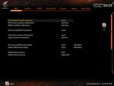

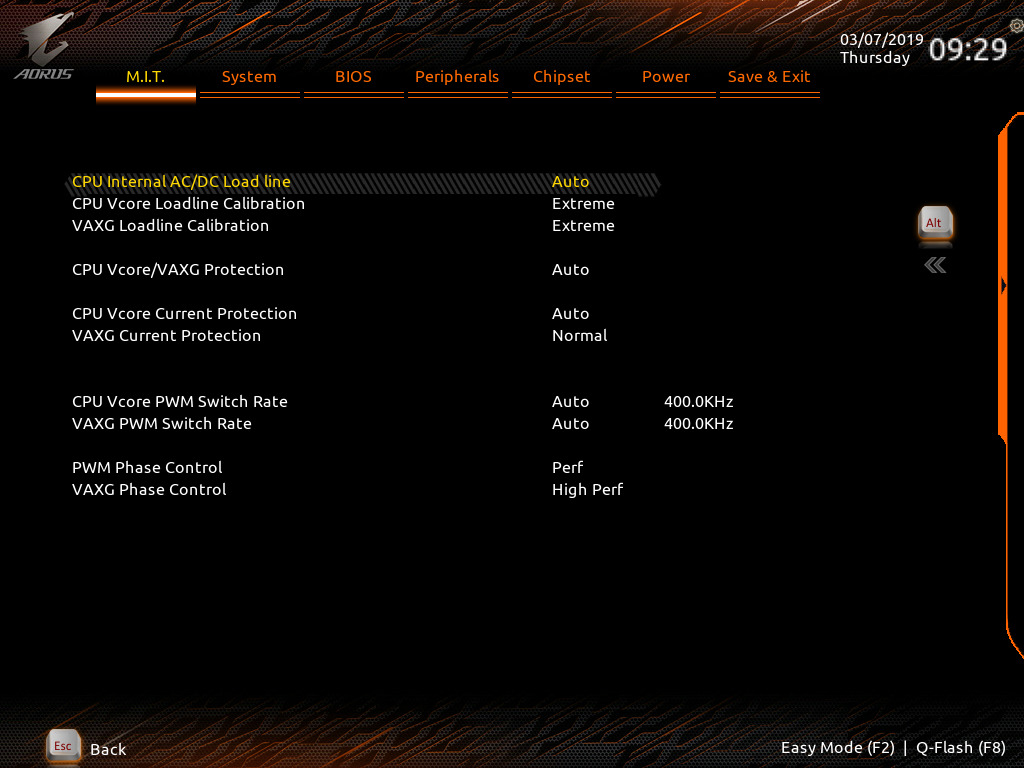

Добавлено спустя 12 минут 19 секунд: Duke3D, не знаю точно, друг, но вот нашёл такой скрин от Gigabyte. Может "PWM Phase Control" - это то, что нужно. Но есть вероятность, что проблему решил всё-таки undervolt.
