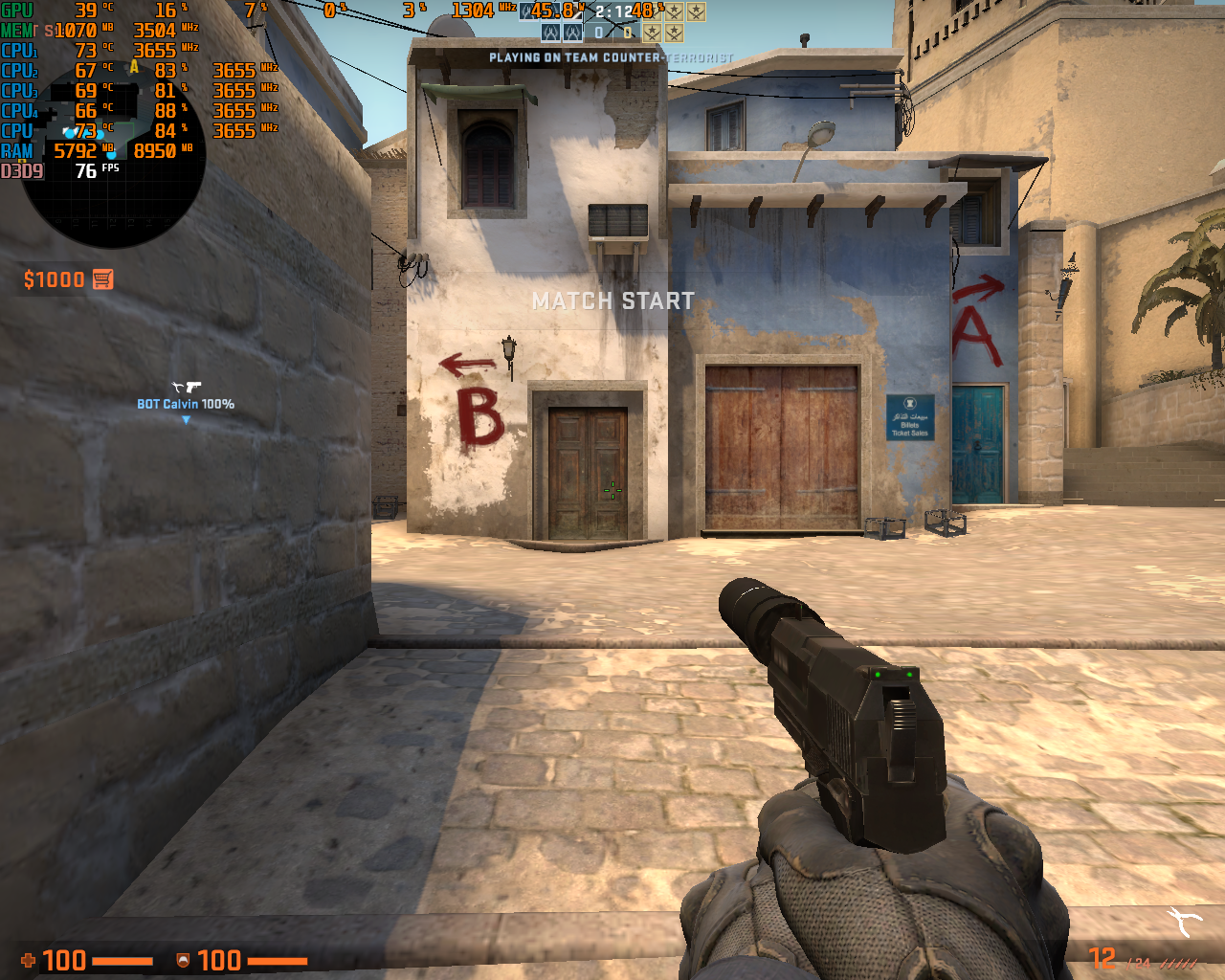

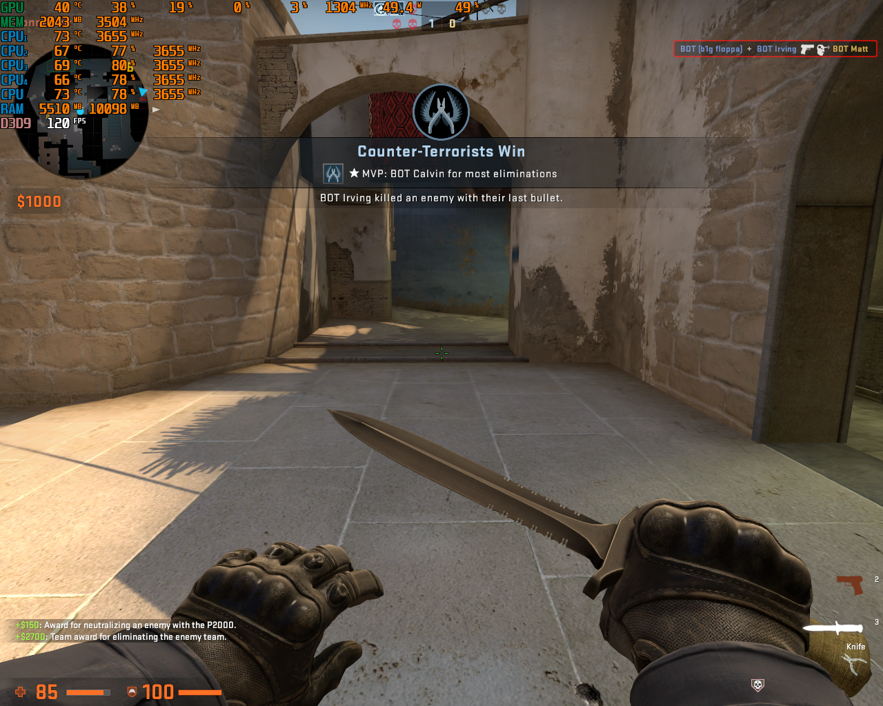

Всем привет, у меня есть одна проблема я не знаю как её решить может вы поможете с чем то.
Характеристики ПК:
Материнка - Asus p5q-e
Процессор - Xeon e5440 разогнанный до 3.6ггц
Видеокарта - Gtx 1050 ti
8гб оперативы ddr2 Kingston 4 плашки по 2гб
Дело в том что у меня в любой игре при разных настройках графики одинаковый фпс, например в ксго на назких настройках графики от 90 до 120 фпс и видеокарта нагружается только на 12-20% и где то в среднем фпс 100, а на высоких видеокарта загружена на 30-40% и так же 100 фпс, в среднем проц загружен от 60% до 90%, в assassins creed unity 44 фпс также при любых настройках только проц в сотку долбится

еще один, кс го по большому счету похер на настройки графики, если проц говно, еще и разрешение квадратное, на котором идет как раз упор в проц.
Регистрация: 28.02.2019
Древний процессор, древняя оперативная память, стандартный признак упора фпс в платформу (когда при снижении настроек графики снижается нагрузка на карту и не повышается фпс, это почти всегда платформа виновата).

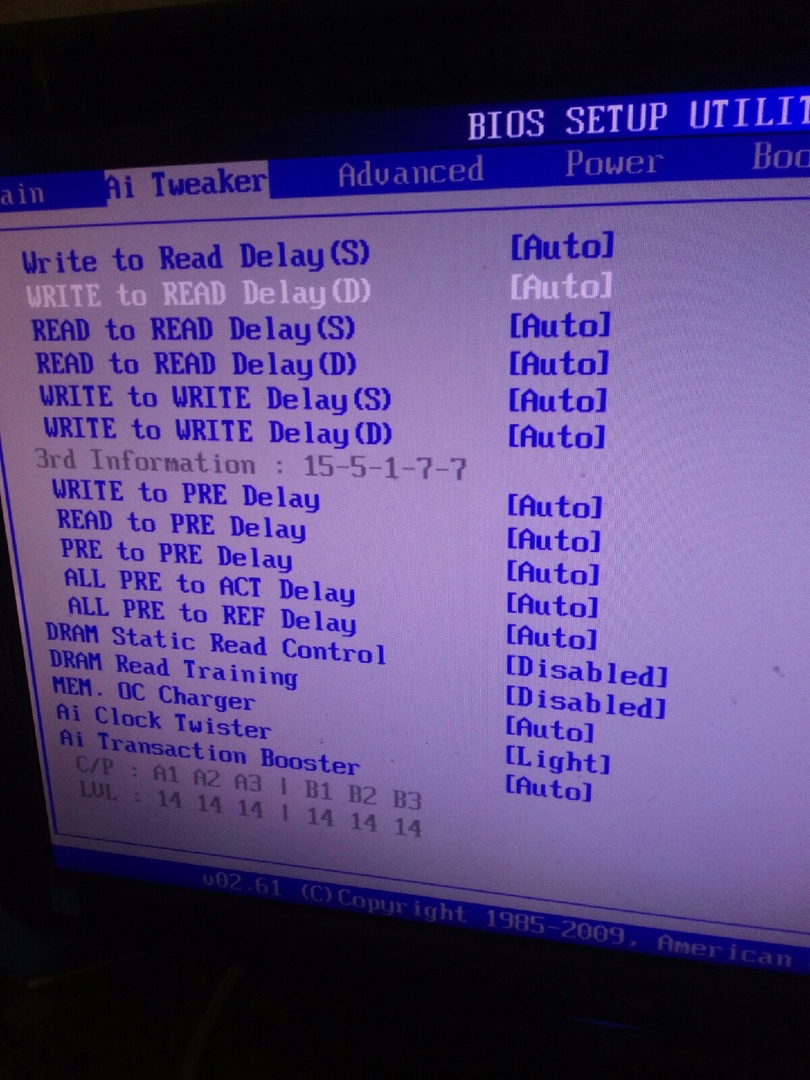

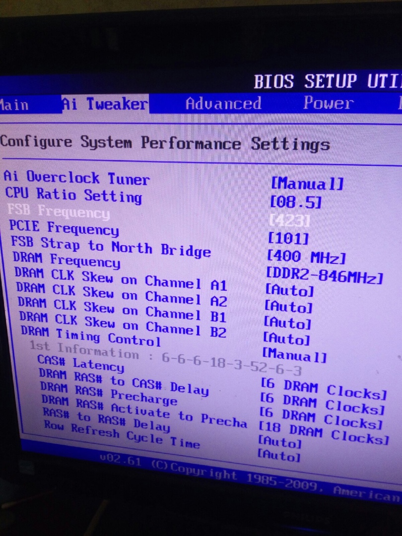

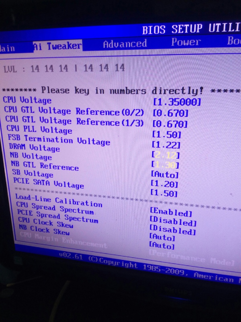

Регистрация: 24.04.2021
Batareykin писал(а):
покажи настройки биоса для разгона
BMce63t68Sg.jpg [ 315.62 КБ | Просмотров: 5143 ]
0cmAKJtsk74.jpg [ 374.42 КБ | Просмотров: 5143 ]
gNywHgFIuOY.jpg [ 358.55 КБ | Просмотров: 5143 ]
Регистрация: 13.04.2011
Откуда: как и все
большой вольтаж для такой частоты памяти
А какой ставить? Я не знаю просто
Откуда: как и все
Оставь напругу на памяти по умолчанию 1,8в. Попробуй на ощупь пальцами плашки во время работы и офигей на сколько они будут горячие на 2,12в. На южном мосту поставить 1,1в. А с такими СPU GTL у тебя проходит стресс тест в OCCT?
