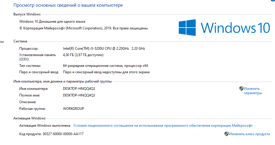

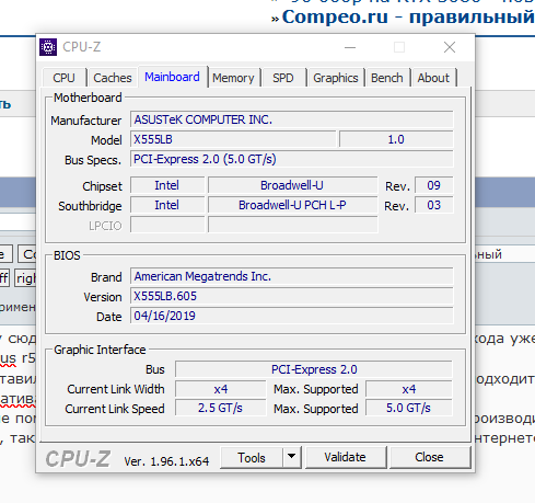

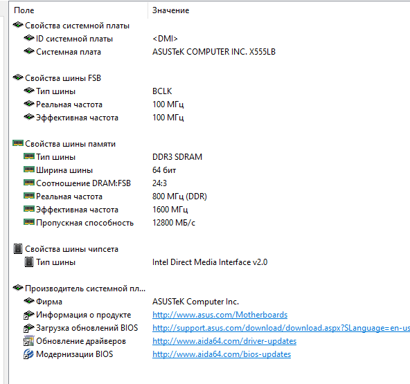

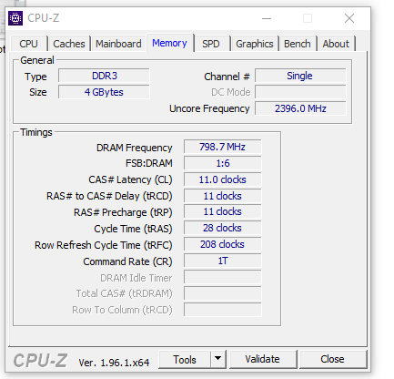

Вечер добрый, пишу сюда, так как просидел с проблемой уже 3 часа, другого выхода уже и не вижу.
Имеется ноутбук asus r556lb-xo153d, стоит 10 винда на 64.
Проблема такая, вставил планку оперативы кингстон на 4 гига, которая должна подходить оперативе в ноутбуке, однако он её не хочет видеть абсолютно нигде ( оператива Kingston 4 GB SO-DIMM DDR3L 1600 MHz (KVR16LS11/4))
обновление биоса не помогло, аида тоже ничего не видит + невозможно узнать производителя оперативки, которая изначально запаяна в ноутбуке, так как раздел SPD не показывает ни в аиде, ни в cpu-z, в интернете тоже не нашёл информации
Если кто-то сталкивался с подобным, то буду благодарен за любой ответ

Либо оператива нерабочая и нужно обменять по гарантии, либо она несовместима. Вы не можите узнать производителя впаянной памяти производителя, так как впаивал её асус, поэтому и производитель этих плашек асус, если нужен производитель самих чипов, придётся разобрать и посмотреть на их вам.
