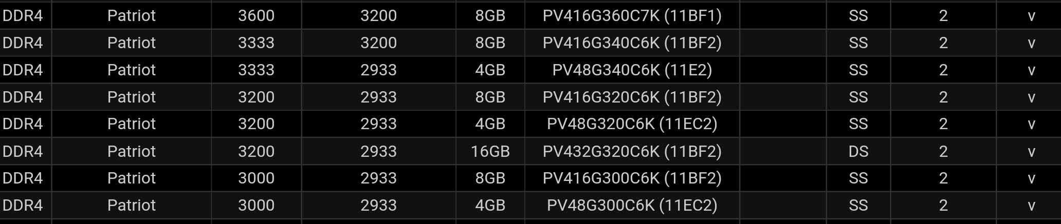

Регистрация: 15.07.2021
Комментарий к файлу: вот этот скрин
Screenshot_20210716-153605_Chrome.png [ 139.55 КБ | Просмотров: 1981 ]
Victor91rus я кстати дурак и у меня 4x4, 2х4 старые и 2х4 новые. Проц r5 2400g. На сайте материнки в пункте "поддержка soket dimm" про мои плашки написано 2, мб это про количество плашек или про каналы памяти(хотя вряд ли плата за 5000 работает в 4 канальнов режиме)?
Регистрация: 04.06.2017
Фото: 6
TuldIdud мать поддерживает работу 4 планок на этом поколении процов на частоте не выше 2933, и это для идеального стечения обстоятельств, когда хорошая память одним китом и контроллер держит 4 планки на 2933. У вас же наихудшее стечение обстоятельств: не самая лучшая память разными китами на процессоре с не самым лучшим контроллером памяти. 2400 это конечно маловато, но я бы не надеялся выжать более 2666 с 4 планками из этого железа.
