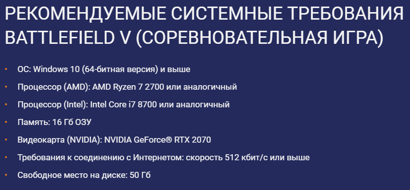

Было бы наоборот лучше. У тебя упор в медленное озу и hdd = недогрузка железа, фризы и тд. Тесты на ютубе с коммерческих каналов смотреть особого смыла нет, список железа в них для рекламы, а тестировать могут на i7 или i9 с производительной оперативой. В другом тесте у человека 8700k, z-доска, озу 3000CL16 и это не аналог вашего пк.
Для современных игр разработки обычно рекомендуют i7 и 16 Гб озу, те геймплей c 30-60 fps.
bt5.png [ 58.46 КБ | Просмотров: 41871 ]
