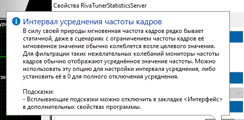

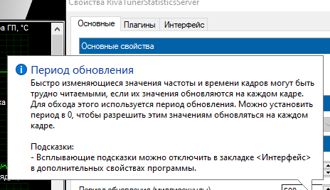

CRYSTALCASTLE писал(а):
фпс 145 шкала фреймрейта с пиками, игра не лагает, но картинка дерганная
Специально увеличивают время опроса в программах мониторинга, чтобы цифры на мониторинге были читаемы и снижалась нагрузка на проц.
Поэтому визуально картинка может быть дерганой, а на мониторинге всё норм. С 0 времени опроса вы нечего поймёте, цифры будут мелькать, как бешеные. Проц будет грузится сильнее(так его дополнительно будет грузить другая программа) = снижение производительности в игре. Не любой проц умеет хорошую многозадачность. Нужен мощный камень, к примеру 11700к или 5800х. Когда камень слабый, то время опроса желательно увеличить и закрыть все доп. приложения нагружающие проц. Помониторить активность файла подкачки, если его ос использовать начинает, то добавить озу.
Все эти программы мониторинга придуманы дурить геймеров и впаривать им хилые процы ) Визуально надо смотреть и делать выводы о конфинге пк.

Регистрация: 16.07.2005
Откуда: Юг и МО
в другом месте уже, фпс такой же, но вот эта шкала фрейм тайма не ровная, с пиками и там уже картинка дерганная, не плавная, но в обоих случаях фпс одинаковый,
Я понял, что не меняли. По умолчанию цифры опроса высокие. Время для среднего фпс вроде 2 секунды, а на фреймтайм 0.5 сек. Поставьте оба на 0.5 сек, и будет дёргаться фпс и фреймтайм. Либо оба на 2 сек и выше, и будет ровно 😁)) Писал же, что эти программы созданы для затуманивания мозгов геймерам и пользы от них мало. Температуры смотреть годятся, да и всё. Ими блогеры пользуются, чтоб обманывать народ, типо всё ровно, а время опроса делают дикое к слабому железу. )))
Смотреть надо лично и визуально, и делать выводы о железках)))
В играх разные сцены, к примеру большее объектов и проц не успевает их подготовить, и начинаются статторы. К файлу подкачки возможно игра обращается, мониторьте HWiNFO64 файл - Page File должен быть всегда на 0% при геймплее. Если обращается, то увеличивайте объём озу.
Оперативка может быть медленная и проц долго ждет из неё данные.
Выход есть, это лочить фпс ниже среднего, чтобы проц и озу успевали. Идет игра у вас в среднем 145фпс, то попробовать на 120 залочить, либо ниже.
Еще можно проц заменить на более мощный и озу на более скоростную. К довольно мощной 1070ti нужен минимум 11700к и озу от 3200МГц с низкими таймингами.
