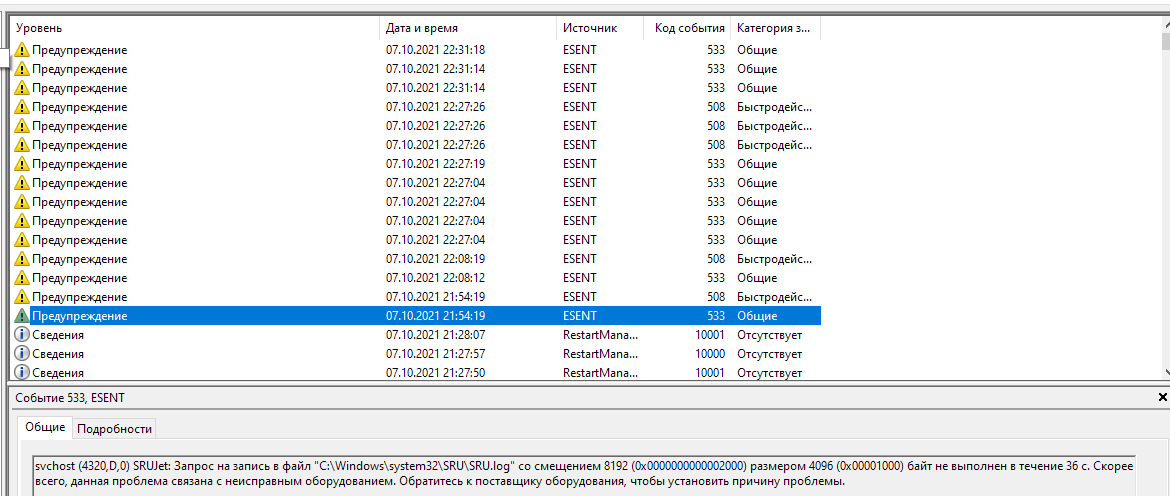

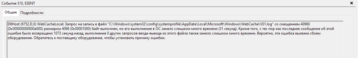

А теперь проблема. Поставил новый БП и винт (винт под игры, не систему). Запускаю - он заводится, проходит POST и ...вырубается. Я нажимаю Power снова - комп заводится и работает. До вчерашнего вечера. Начал тормозить, подвисать. Я полез смотреть журнал Винды (10-ка стоит). Там с десяток предупреждений о задержках при обращении к каким-то узлам (ничего себе задержки - 92 сек). Решил перезагрузить. Комп идет на перезагрузку и ...выключается. До POST-а, как в первый раз, не дошёл. Но самое печальное, что больше он уже не запускается. Никакой реакции на кнопку Pwr. К сожалению, сообщения Винды я толком не запомнил и никуда не записал, не ожидал, что всё так обернётся.

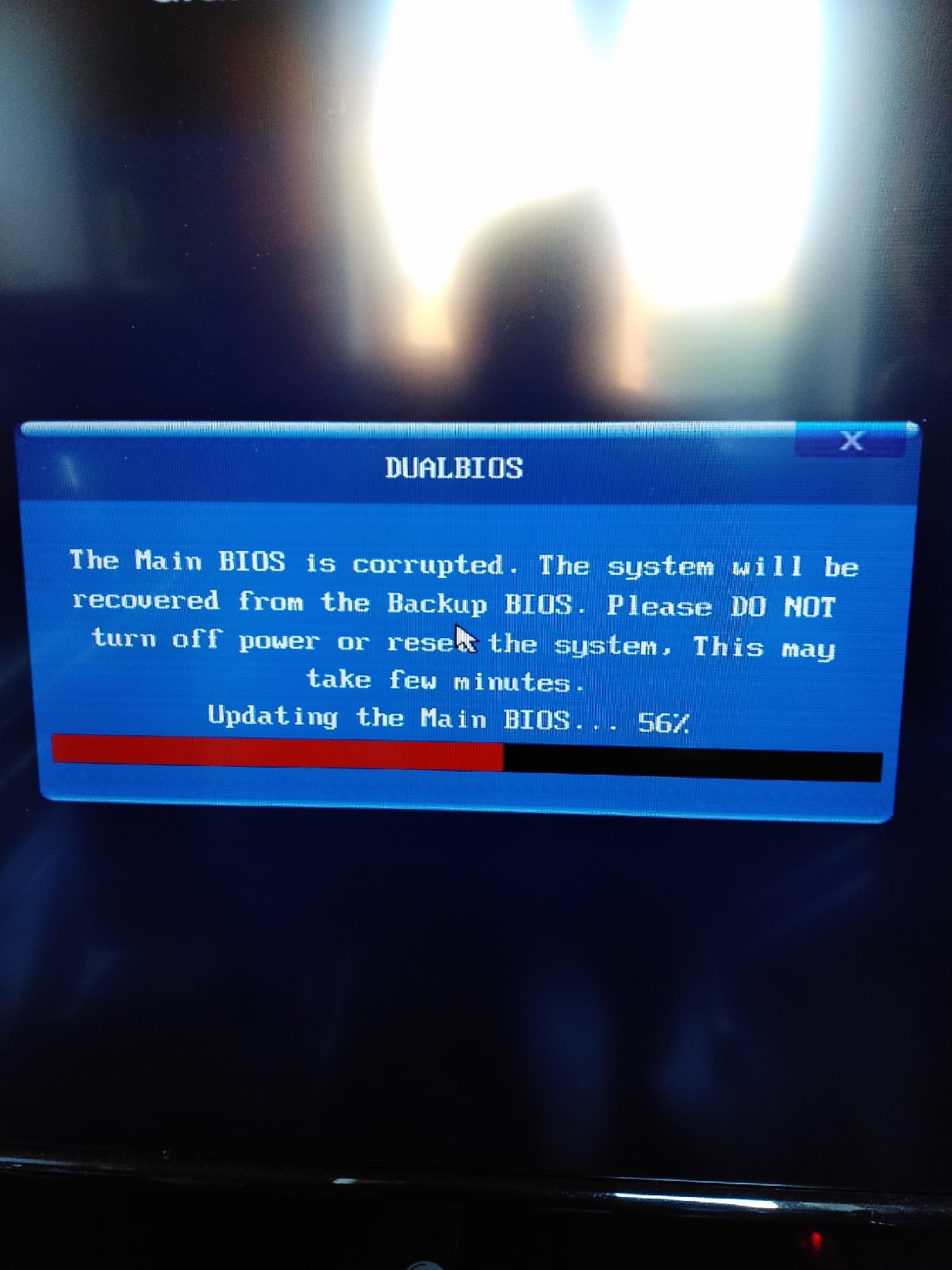

Обновлю инфу, ситуация пока поменялась, но вопросы остаются. Поскольку комп в доме не один, решено было попробовать поменять местами видяхи между двумя системниками. Вместо 1050Ti была воткнута 750Ti. Комп запустился и при запуске выдал приложенную картинку. В чём была трабла, так и не понял, хотя, возможно, это ещё не конец проблем, а просто ремиссия. Возможно, накрывается мать, более слабую видяшку терпит. Дело в том, что и с предыдущей видяхой (1050Ti) при играх или просмотре видео на Ютубе наблюдаются фризы в 1-1.5 сек, при которых пропадает звук. В Диспетчере это отображается резким скачком активности ЦП. Как это трактовать - не знаю.

UPD. Судя по всему, симптомы остаются. Сейчас произошли такие же зависания, как перед вчерашним уходом в даун. В Журнале предупреждения (см. скрины) одного порядка. Подскажет кто-нибудь?
4.PNG [ 15.02 КБ | Просмотров: 939 ]
1.PNG [ 51.21 КБ | Просмотров: 939 ]
скрин BIOS crash.jpg [ 319.01 КБ | Просмотров: 949 ]

Очень давно мать гигабайт у меня похожим образом пыталась восстановить биос, проблема была в переразгоне памяти в итоге. Я бы упростил жизнь и оставил только две планки.

Дык, ничего не разогнано. Возможно, что проблемы с подключением системного ssd. Но пока проверить не могу, пользуюсь возможностью доделать работу, раз комп ещё не сдох ))
