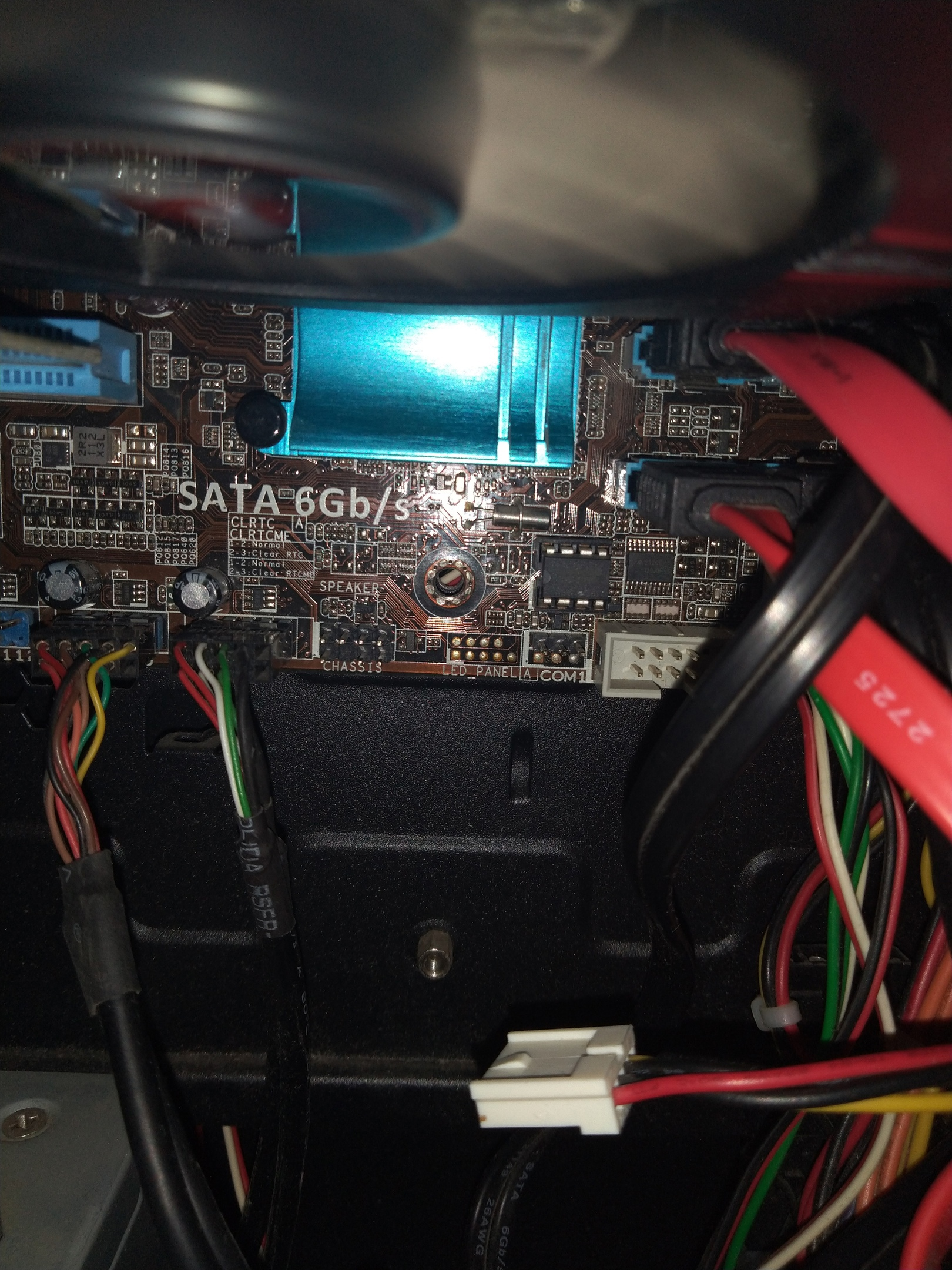

Приветствую, такая проблема:
комп перестал подавать признаки жизни после замыкания контактов спикера (по ошибке чел перепутал их с сенсором, проверяющим закрыт ли корпус).
Матери конец? Или страшных последствий может и не быть?
Спасибо за ответы.
P.S. мать до этого выдавала ошибку fatal chassis error
image_2021-10-12_193916.png [ 4.56 МБ | Просмотров: 1558 ]

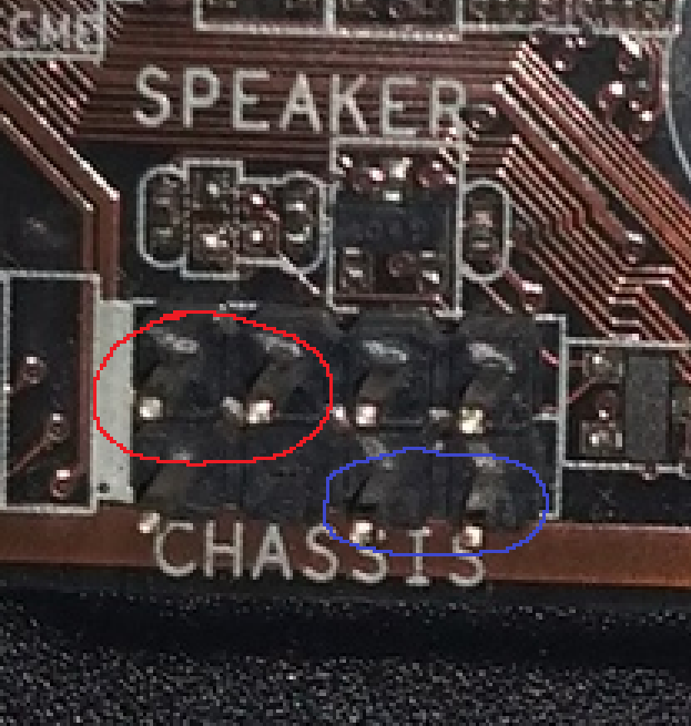

каким образом он умудрился замкнуть два боковых контакта? ведь между ними еще два.
Регистрация: 12.10.2021
Замкнул то, что помечено красным, вместо синего
image_2021-10-13_194110.png [ 125.72 КБ | Просмотров: 1322 ]
Регистрация: 29.04.2008
Фото: 53
Desooqa понял, оказывается +5в замкнули с землей
раньше всегда сам думал, что по середине два контакт просто пустые и никак с минусом не связаны
