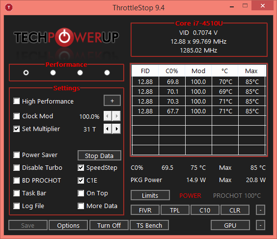

Здравствуйте. Имеется проблема с процессором (Intel Core i7-4510U), использую ThrottleStop для установки частот, ибо в один "прекрасный" момент процессор взял и зациклился на частоце 800 Мц, при штатной 2Гц и форсированной 3 Гц.

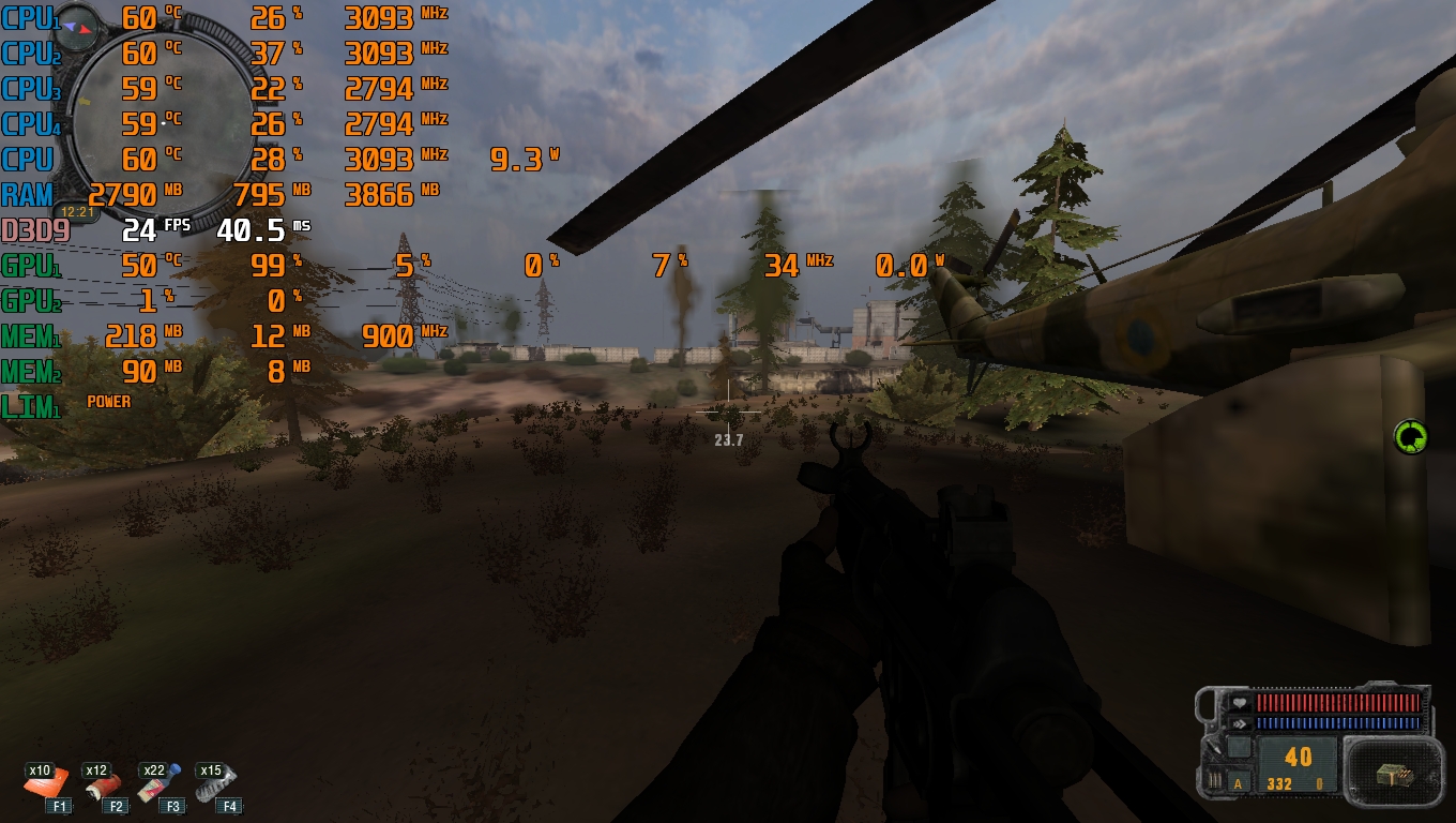

И всё было бы замечательно, но в последнее время заметил (где-то неделю назад), что в некоторых играх по каким-то причинам фиксация частот совсем не выручает, процессор сам понижает частоты, что странно и нелогично в том плане, что в этой ситуации ему пахать надо.
Единственное что заметил, стала гореть фраза POWER, что значит - понятия не имею.
Пытался гуглить вопрос, советовали баловаться с настройками напряжения, но это банально чревато последствиями.
Что настроить, что изменить?

2. Проверить схему электропитания Windows, у меня съезжала несколько раз производительность CPU min, max произвольно, что-то лезло и меняло значения. Не сбрасывается частота? А с чего, схема питания High Performance !!!!
3. Относительно красного POWER, надо в этот момент окно Limits и просто окна FIVR и TPL. Дело в том, что TDP CPU только 15 Вт, а у тебя до 22 Вт задирается. Только андервольтинг.

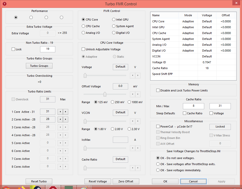

3. Скрины предоставлю, но я не знаю что такое андервольтинг, как и для чего он делается.
3.1 FIVR сам или я в нём ничего не куролесили, с установкой новой версии решил не трогать .ini, ибо программа буквально с полочки. Но может быть поступил неправильно.

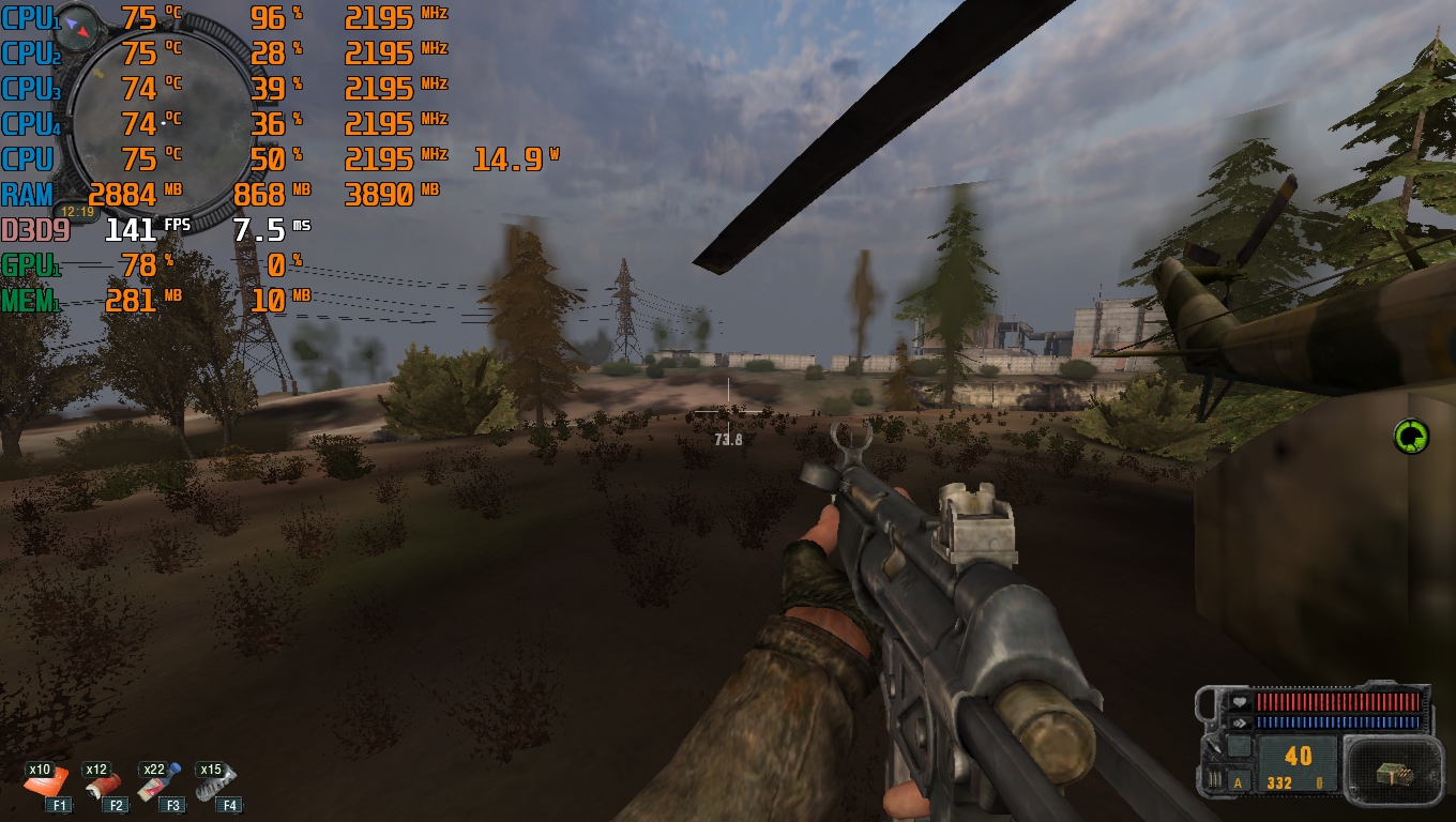

Ноутбук Asus VivoBook S551LN, не работает дискретная видеокарта Nvidia GeForce 840M, однажды стала выдавать 1-2 фпс в играть и при тестах с интегрированной Intel HD Family 4400 стала подчистую проигрывать последней в производительности, на интегрированной же и сижу поныне, увы. Когда я чуть прогуглил вышеупомянутые дрова на удаление, то Intel(R) Dynamic Tuning Processor Participant, как я понял, регулирует мощностя между цп и гп ноута. Не сделаю ли я себе хуже в таком случае, учитывая вышеописанное?

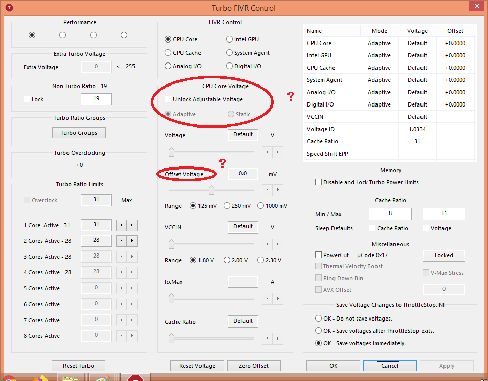

Убивает работа дискретки nvidia, пока загадка.
Посмотри, на FIVR у тебя галка, CheckBox Unlock Adaptive Voltage не включена.
Я на всех позициях делаю Adaptive, гляжу на напряжения, потом оффсетом корректирую.

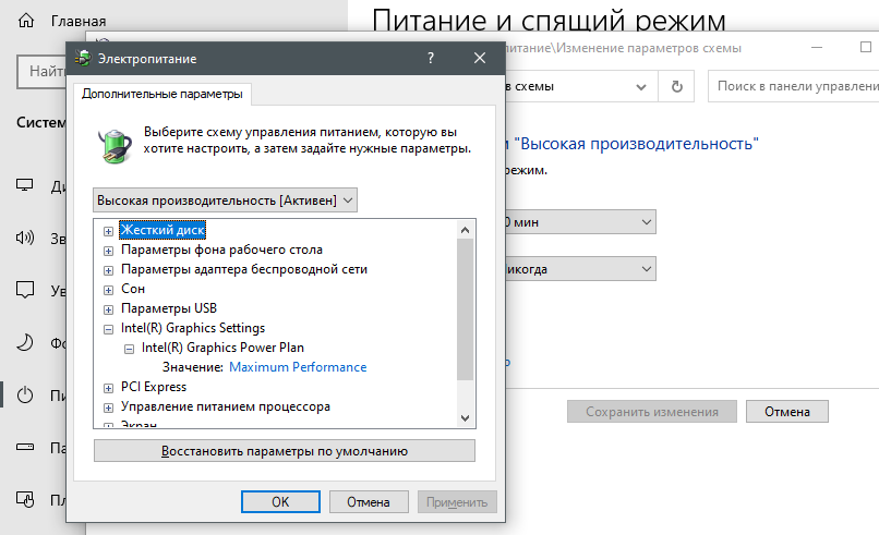

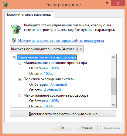

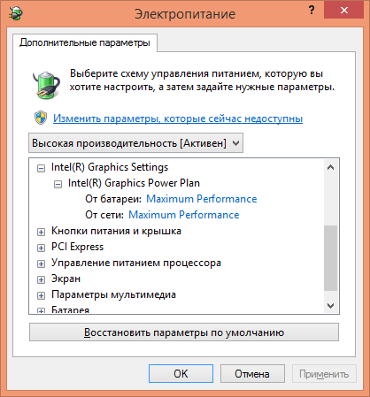

1. Второй уже раз перепроверил настройки питания винды, приложу скрины, а то вдруг я шизую и вижу что-то другое.

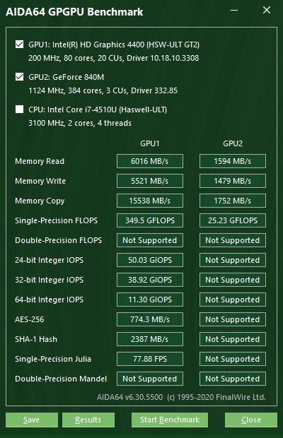

2. По поводу интересующей вас дискретки.
Ох, я не знаю что с ней случилось. Вот просто, однажды, в один прекрасный день её производительность упала до минимума. Вот буквально.

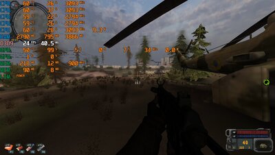

Я приложу скрины из игры где будет отчётливо видна разница в фпс между дискреткой и интегрированной (где фпс больше - там и интегрированная) + в AIDA64 сделал своеобразное сравнение карточек, результат может что и даст вам в понимании. Если ещё нужны какие тесты - дайте название программ, прогоню.
Ничего с ней не делал. Не разгонял, никак не ломал да даже не трогал. Изредка просился в обновление дров - обновлял.
Без объявления войны взял да стал выдавать никакую производительность.
Ах да, чуть не забыл - стоят старые дрова, года 2014. Причина...если поставить новейшие что сайт Nvidia предоставляет, поиграть не получится. Однажды зайдёшь в игру, стоит подождать/свернуться - вылет. И в дальнейшем тот же сталкер ругался на непонимание, что за видеокарта установлена. Другие игры реагировали таким же образом. Обычно я через Диспетчер устройств брал да выключал/включал дискретку для тестов, так вот попытка с новыми дровами ВКЛЮЧИТЬ карточку привела к зависанию ноута - намертво. Снёс, поставил от 2014, что предоставляет на своём сайте ASUS.

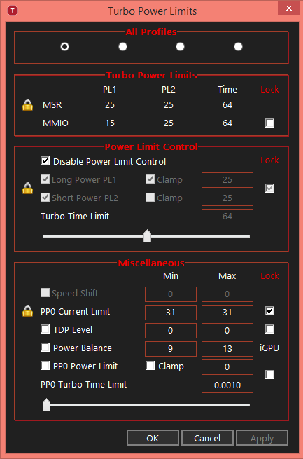

Вы имели в виду это (скрин - Turbo FIVR Control)?
Как играться с этими параметрами конкретно? Да, вы сказали про некий форум, но не ответили на мой вопрос по поводу что там конкретно искать. Там страничек...огого.

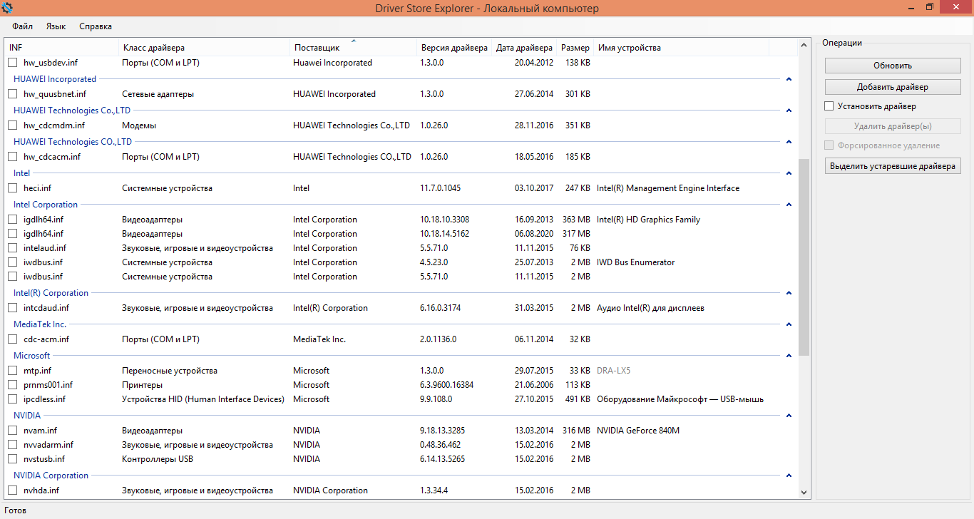

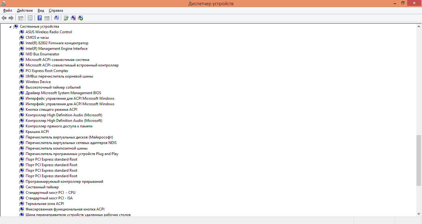

Удалить драйверы DPTF, Intel(R) Dynamic Tuning Processor Participant
Вы знаете, я не обнаружил данные драйверы на своём ноутбуке. Либо я смотрю в книгу и вижу - фигу, либо их действительно нет.
Уже посмотрел не только в предложенной вами программе.
Может стоит ещё каким софтом воспользоваться для проверки?
нетдрайверов3.png [ 60.9 КБ | Просмотров: 7226 ]
нетдрайверов2.png [ 61.57 КБ | Просмотров: 7226 ]
нетдрайверов1.png [ 43.49 КБ | Просмотров: 7226 ]
Электропитание2.png [ 18.8 КБ | Просмотров: 7234 ]
Электропитание1.png [ 18.56 КБ | Просмотров: 7235 ]
xrEngine_2022_01_01_14_53_07_163.jpg [ 685.88 КБ | Просмотров: 7235 ]
xrEngine_2022_01_01_14_51_10_204.jpg [ 619.99 КБ | Просмотров: 7235 ]
Turbo FIVR Control.png [ 60.99 КБ | Просмотров: 7235 ]
