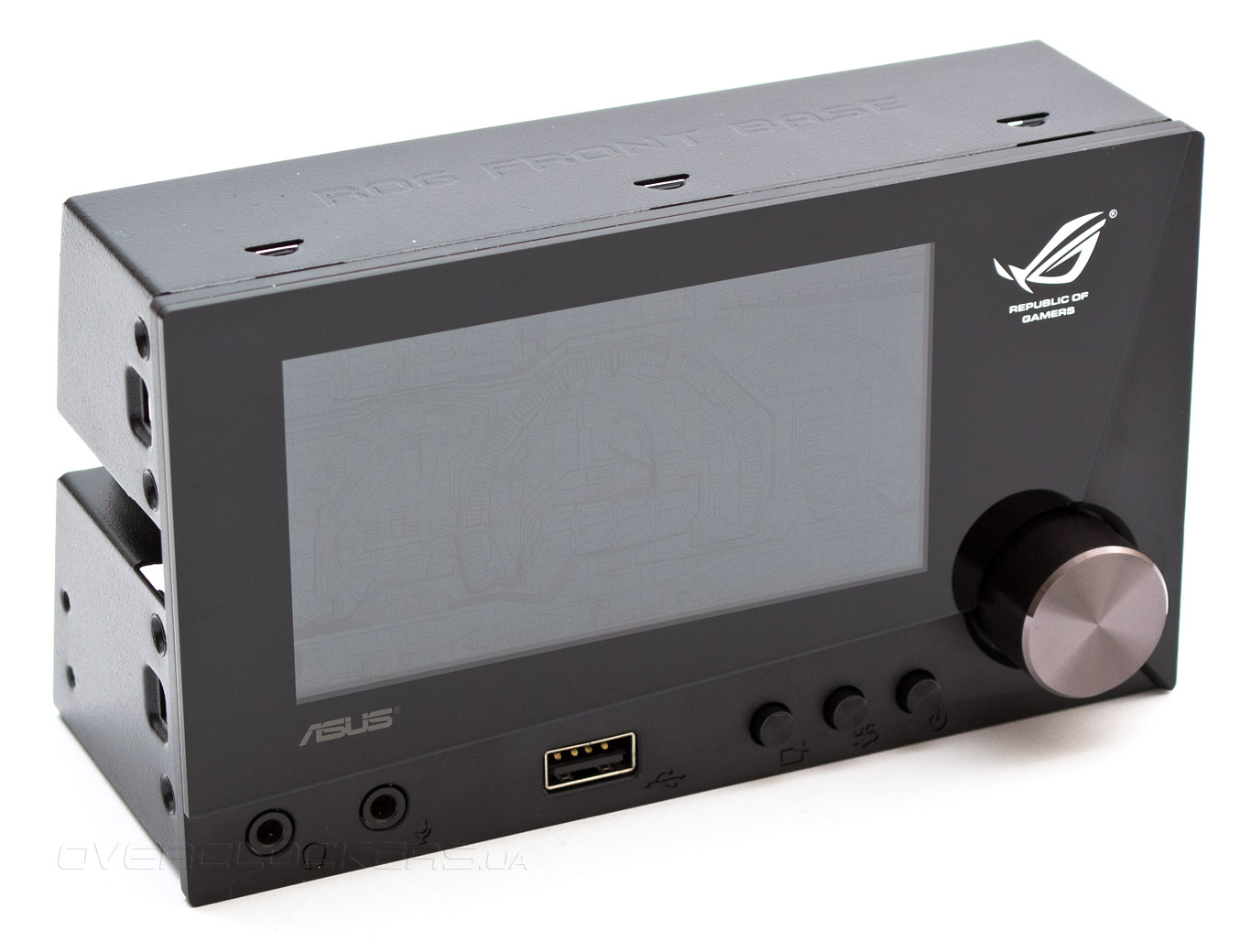

Сразу к делу, в общем. Кто ни будь занимался некрофилией с этим артефактом? Можно ли подружить ее с более-менее современными платформами. Конкретно в моем случае Crosshair VI Extreme (AMD X370). Rog-ext разъем на плате присутствует, хотя и предназначался, наверняка, для второй версии панели, но в наличии имеется именно эта.
Официальной поддержки моей платы, разумеется нет, последняя версия датируется 2016 годом. При установке набора ПО с сайта Асуса, любой версии, все прекрасно ставится, но после ребута система живет 7-10 сек и БСОД - Asio.Sys. Помогает только удаления пакета через безопасный режим.
Без ПО панелька, в общем-то, работает. Показывает обороты вертушек, частоту процессора, температуры... Показывает верно. Но хотелось бы, банально, хоть время на ней настроить. Да и полазить в настройках не отказался бы...

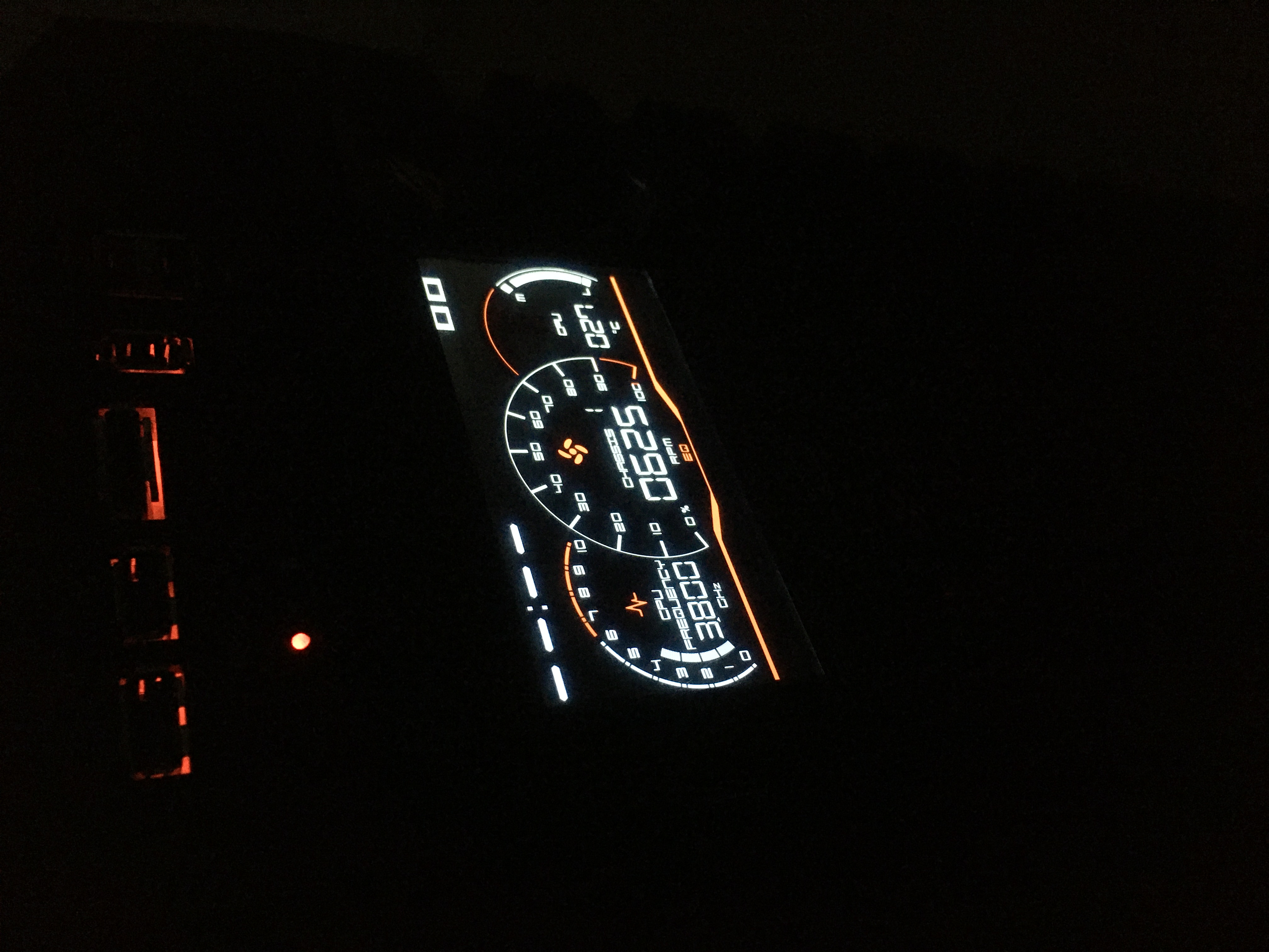

Эта игрушка нужна только для красоты. Настраивать с нее очень неудобно, почитайте отзывы, да и управление все равно через AI_Suite.
А вот чего нигде в инете не видел.
С переходником (там два ключа - неперепутать) подключаем в любой стандартный USB разъем, кроме родного ROG'овского. Из набора FRONTBASE_1.01.28 ставил только драйвер "Setup.exe". После перезагрузки:
Это на официально неподдерживаемой Maximus IV Extrime-Z. Все более новые ROG точно должны работать. А не ROG, не знаю, проверьте у кого есть возможность.

Подключение через переходник только на время установки? Или так и оставлять его потом. Переходничек такой как на фото был где то, от неё это нет уже хз. А как там перепутать, стандартная же usb колодка, ее по другому ведь не воткнуть.
И все же беспокоит эта фигня с Asio.sys, дело в том что и после физического отключения панельки bsod’ы никуда не деваются.
