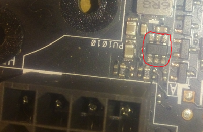

Регистрация: 16.09.2021
Был мертвый МР1470 DOWN CONVERTER.
Поставил новый - полет нормальный. :super:

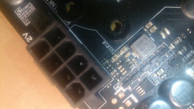

МР1470 DOWN CONVERTER. стоит сразу после питания от БП 8-пин и распределяет питание в том числе и на проц.
Он был умершим (как вариант - от статического эл.) и не было питания на процессор.
МП брал с неисправностью. Нашел - устранил дефект.
фото виновника
