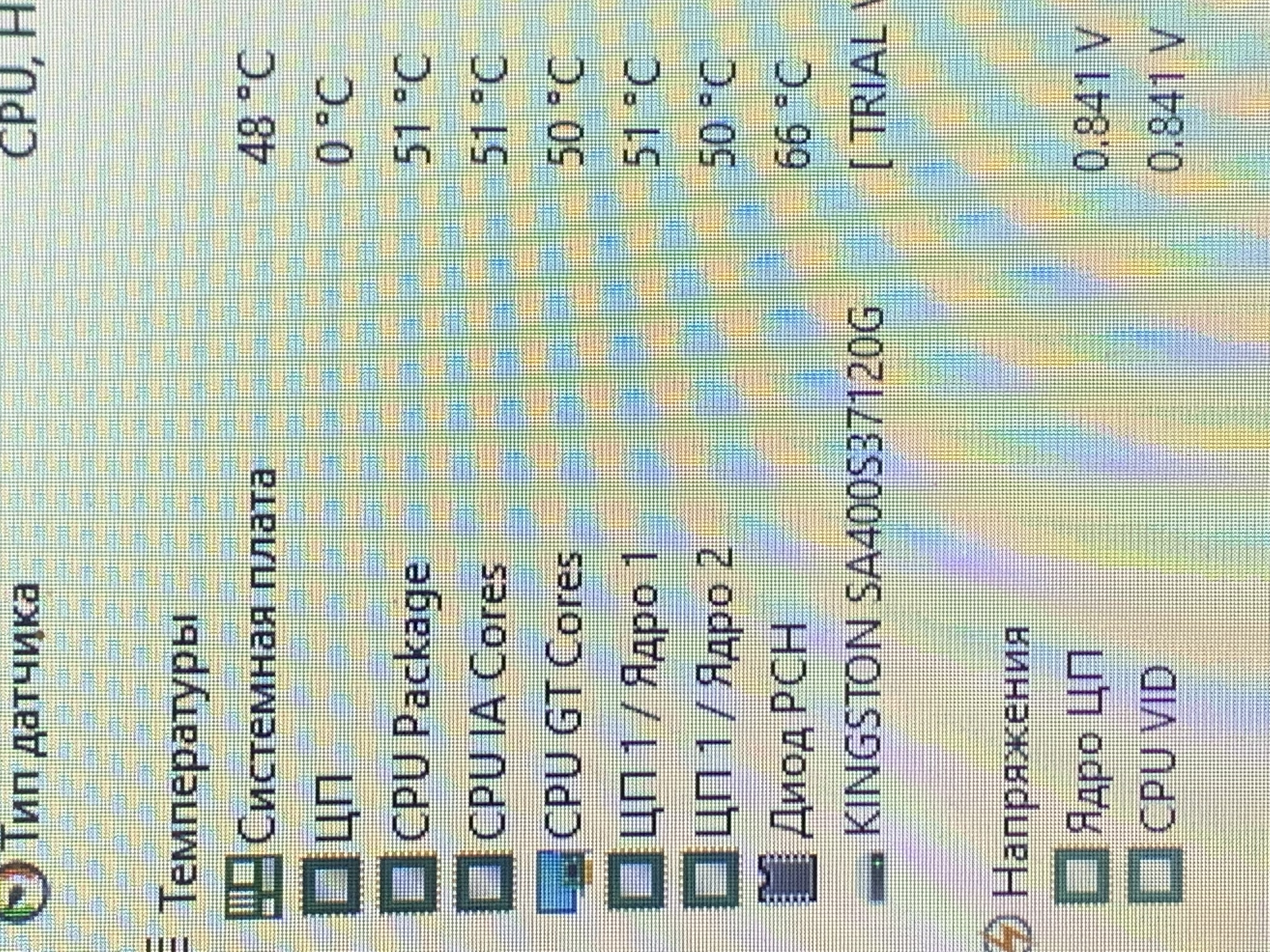

Попал в руки бук с неисправностью отключения примерно через полчаса работы, причём вне зависимости от нагрузки. Принесшие сказали что это началось после того как отдали в профилактическую чистку.
Грязь убрал, пасту сменил, результата ноль.
Начал смотреть температуру и увидел интересную вещь. Температура процессора 0 (ноль), в то время как ядра дают нормальные показания. Подскажите кто встречался, куда копать, какой датчик/контроллер?
Ноутбук HP 2000-2d52SR.

roman_ssh Ровно 30 минут - и отключение?

Может процессор они поменяли на не поддерживаемый.У буков есть такая фишка отключаться из-за этого.

Регистрация: 08.02.2022
Ну примерно, +/-
Вообще они говорили что им то ли что-то добавили, то ли заменили, попробую разузнать.
Добавлено спустя 9 минут 33 секунды:
Очень похоже на это. Во всех спецификациях идёт celeron 1000M.
(Напутал с моделью бука, у меня HP 2000-2d55SR, но сути это не меняет, там тоже такой-же целерон должен стоять).

roman_ssh Крч. Смотрите чипсет. Если HM70 - смотрите процессор. С HM70 нормально работают только Селероны и Пентиумы, любые Core i будут отключаться через 30 минут.

Это анальная пробка от Интел, называется ME-регион. Наслаждайтесь.

Чипсет именно HM70. Большое всем спасибо! Тему можно закрывать.
Добавлено спустя 2 часа 28 секунд:
P.S.
Нашёл Pentium B960. Не отключается!)
Кстати, показатели температуры не изменились, так же показывает 0.
