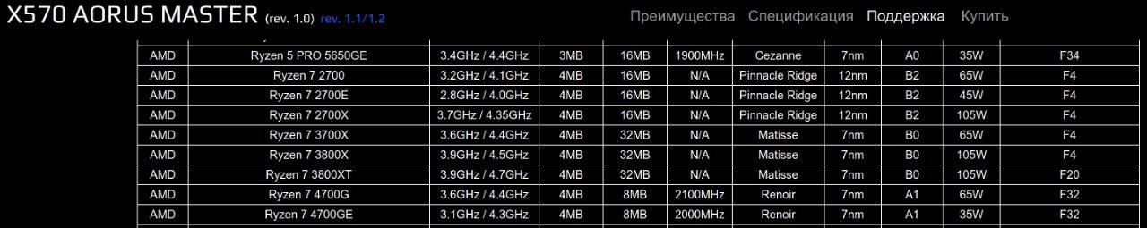

5a66f497-7be5-460d-bf39-d445763b1f4a.jpg [ 73.5 КБ | Просмотров: 1076 ]
найдена такая картинка. F4 биос - это первый релиз для платы
Регистрация: 24.01.2018
Я к тому,что сейчас версия БИОСа матплаты явно выше F4,на ней не стартанет 5ххх проц. По сути,чтобы узнать текущую версию биоса и сделать откат - надо или установить проц 5ххх,или на программаторе зашить одну из первых прошивок от F4 до F11 примерно.
