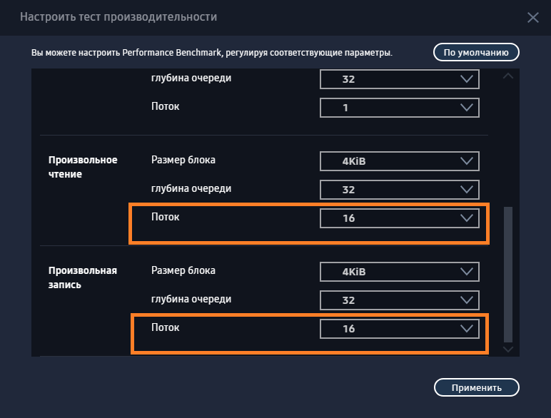

Чтобы получить максимум IOPS нужно в настройках Samsung Magician увеличить число потоков, чтобы процессор использовал все ядра.
Если в системе установлены сторонние антивирусы, файрволы, шифровальщики, программы резервного копирования, то перед тестом их нужно удалить т.к. они обычно устанавливают свои фильтры файловой системы из-за которых IOPS может значительно снижаться.
SamsungMagician16.png [ 38.64 КБ | Просмотров: 929 ]

Guzz так я попробовал с 16 потоками (хотя у меня 12 поточный проц) и отключенными на 10 мин экранами антивируса, скорость чтения референс+ (500килоёпсов+) а вот скорость записи так и осталась как и была....
с чем это может быть связано, неужели с антивирусами и фаерволами?
Еше вопрос - как я правильно понял с 20 поточным камнем (например 10900) будет лучше или уже нет?
