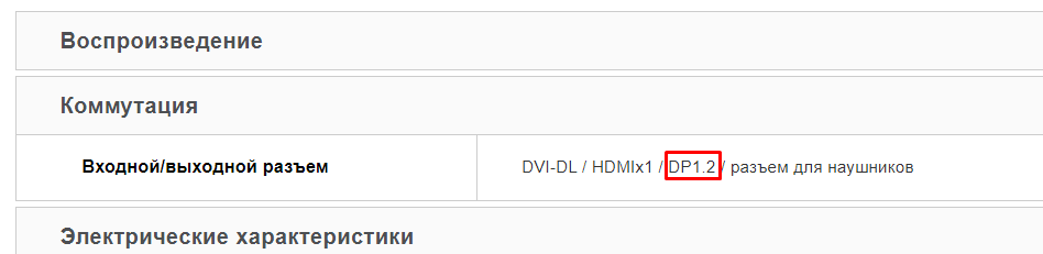

DanilaSH писал(а):
Монитор подключен к видеокарте с помощью кабеля DVI-D
заменить срочно на Разъем Display Port
Слава Роботам! Убить всех человеков!
У монитора нет такого разъёма
как нет
Screenshot_1.png [ 8.78 КБ | Просмотров: 2861 ]
Статус: В сети
Регистрация: 06.07.2005
Откуда: Урал г.Пермь
miwa писал(а):
как нет
На Zowie XL2411 нет DP. HDMI тоже древний 1.2. Там один вариант для 144Гц это DVI.
R7 5800X3D|MSI B550 Tomahawk MAX WiFi|32GB 3600Mhz CL18|MSI RTX5070 GAMING TRIO OC|Legend 960 2x2Tb|KC600 2Tb|MSI G273QF
Регистрация: 30.03.2022
miwa писал(а):
как нет
Сам щас посмотрел, нет его. Вы не ту модель смотрите, наверно.
Zowie XL 2411 DVI-D, HDMI, VGA (D-sub)
очень неудачный выбор моника по итогу с учётом 144 мгц
ибо dvi Это прошлое, а с hdmi это морока получить подобную частоту
без проблем это именно на дисплейпорте производится
