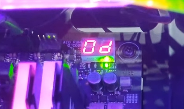

Решил почистить компьютер, а именно видеокарту. Все успешно продул от пыли: видеокарту, корпус. Однако система перестала запускаться. На экран не выводится изображение. Посткод на материнской плате 0d. Я не трогал систему, лишь снял видеокарту, продул от пыли её и корпус и вставил обратно. И теперь у меня такая проблема. Видеокарта полностью работоспособная, вставил её в другую систему с которой сейчас и пишу. Плашки ОЗУ переставлял, вынул все ССД. Все равно 0d. На самом деле я уже отчаялся и не надеюсь, что мне тут смогут помочь, т.к. прошерстил всевозможные форумы по своей проблеме, в том числе и западные. Нигде нет решения. Просто всё перестало работать по велению левой пятки. Сама система: ASUS Crosshair Hero IV Ryzen 1600x 4 x 4GB HyperX 2666Mhz RX590 bequiet! 600W

slingshooter в таком случае достаньте плату из корпуса и запустите "на столе". Вполне может быть так что вынимая карту вы сдвинули чуть плату и теперь что-то коротит. Еще вариант - снять и поставить обратно процессор, если кулер массивный стоит, могли его тюкнуть.

Да, только что снял мать с корпуса, запустил - 0d. Снял кулер с проца, почистил, заменил термопасту, вставил обратно, запустил - 0d. Весь посткод целиком такой: запуск, 1-2 секунды 3F, далее зависает на 0d. В других сообществах пишут, что что-то там биос слетел и т.д. На моей материнке есть две кнопки на боковой панели: возврат к заводским настройкам биоса и для обновления биоса. Я ресетнул биос к заводским, но никакого эффекта это не дало. Пробовал дергать переключатель SAFE_BOOT и запускать с ним - 0d. В общем моё последнее предположение, что что-то с памятью. Но как такое возможно, если я вытащил видеокарту, почистил её и вставил обратно. Видеокарта сама себя чувствует отлично и работает в другой системе на данный момент, так что дело не в ней это абсолютно точно на 100%, тем более что запускаю мать я без неё.
Дополню: когда снял мать, то заодно запустил её с другим БП. так что и вариант с БП мимо. Либо мать умерла (очень жаль такую). Либо ОЗУ.

slingshooter Вы видеокарту при полностью обесточенном пк вытаскивали?Статикой как вариант не могли убить при чистке,установке?Тут только подкидывать заведомо рабочие компоненты самому или отдать в сц на диагностику.

Да при обесточенном, разумеется. Статикой? Ну возможно. Хотя я продувал, а не пылесосил. А что вообще значит убить? Мать запускается, даёт пост коды, светится-крутится.

slingshooter а процессор ты снимал, когда кулер снял? снимай всё вообще. и на столе - мать запусти без всего. потом, следя за статикой - накидывай проц, потом память 1шт., потом видео. и смотри что будет ПОСТ показывать.
а БИОС - лучше почитай как обновить, а не сбросить, там вроде флешку надо подготовить и по кнопке запуск обновления запускается. не помню я таких моментов.
P.S. обратить внимание надо было на post - 3F - это невозможность восстановления (как я понял) БИОС. то есть - иди шей. не можешь - неси в СЦ, где выпаивают флеш и прошивают.
Ставлю на слетевший БИОС.

Да я снимал процессор. Посткод показывает один и тот же в любых случаях и комбинациях.
Я попробую с флешки перепрошить биос, я уже это делал. Но я вроде писал, что у меня на мат.плате есть кнопка сброса биоса. Почему в таком случае ничего не работает после сброса? Как-то не стыкуется, ну да ладно.

кнопка сбрасывает настройки БИОС на дефолтные, это как ты смартфон свой сбросишь. А перепрошивка - это перезапись нового БИОС заново во флеш. ну как вы не понимаете - это другое!
