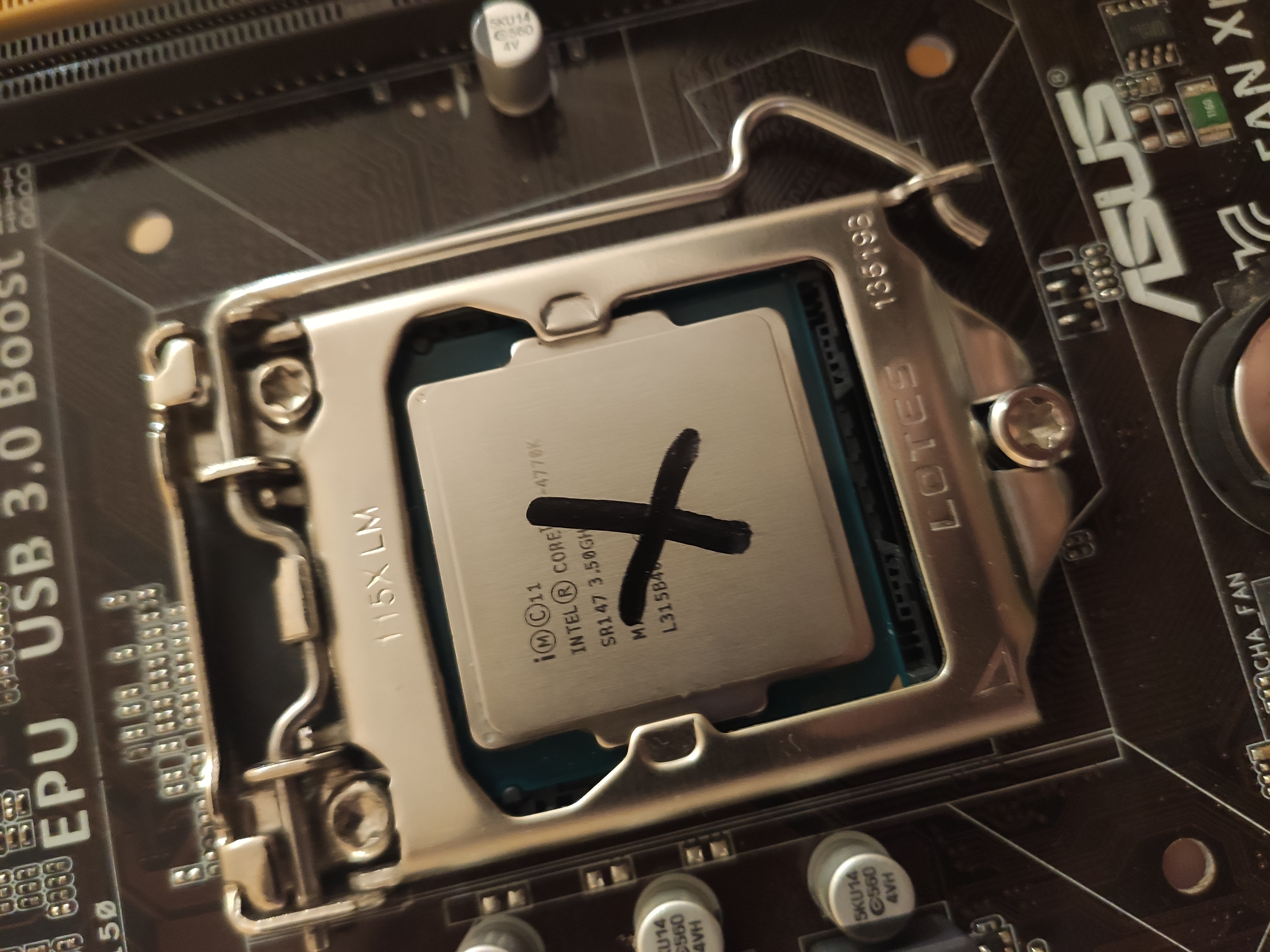

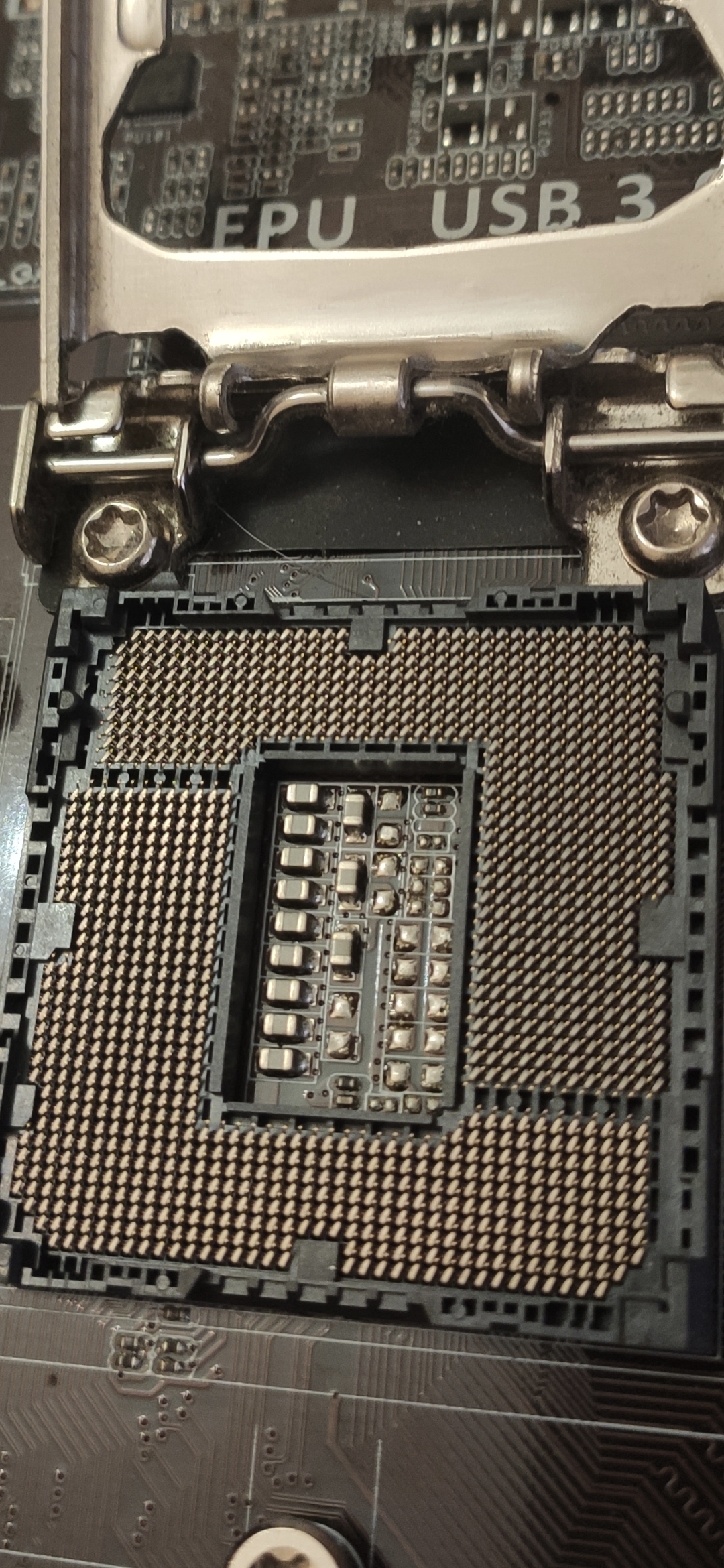

В итоге ещё раз все открутил все проверил. Сокет чистый озушки. На другом ПК проверил , БП тоже. Поход запарол я ее все же.
Screenshot_2022-05-01-19-01-37-027_com.miui.gallery.jpg [ 1.67 МБ | Просмотров: 4379 ]

Наконец-то приехал к себе домой в город. Сходил сегодня на диагностику материнки, ну и прихватил с собой другую мамку заодно. Я уже заказал программатор на валберес)) но выкупать видимо не буду. потому что вывод меня удивил. Моя матернка живая а процессор УВЫ нет. Вывод такой не суй чужое дерьмо в свое железо. Диагност поставил красивые крестики на мои процессоры и предложил купить у него другой, с который моя материнка завелась.
dd.jpg [ 4.46 МБ | Просмотров: 4039 ]
Но я теперь не хочу с ней иметь дело, завтра опять еду на дачу, мб кто-то хочет принять в дар B85m-G в Клину )) с удовольствием подарю, работает но с такой странной историей. Я обновил железо до 1700LGA и не жалею уже не о чем.

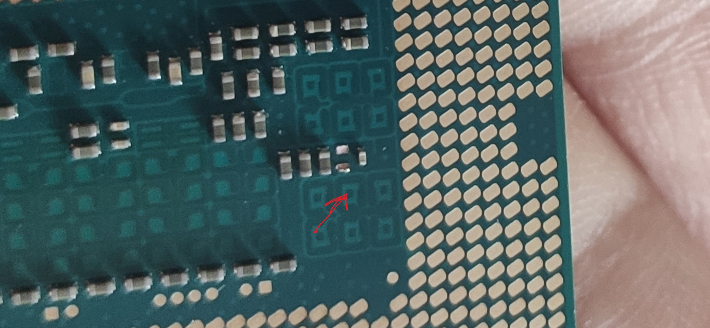

Внимательно осмотре чужой процессор я увидел у него такой дефект, видимо это кондей, но как вы думаете может ли из за него процессор не подавать признаки жизни?
Если мой который сдох ненормально грелся, то это просто ледяной и без признаков включения.
dd2.jpg [ 528.2 КБ | Просмотров: 4039 ]
Регистрация: 12.01.2005
Значит может, хотя, у меня на x3440 тоже был сбитый smd и это ему никак не мешало работать. Значит у вас что-то критичное было сбито.
Солдатушки-ребятушки, нашему царю показали фигу. Умрём все до последнего!
Регистрация: 01.05.2004
Очень маловероятно.
