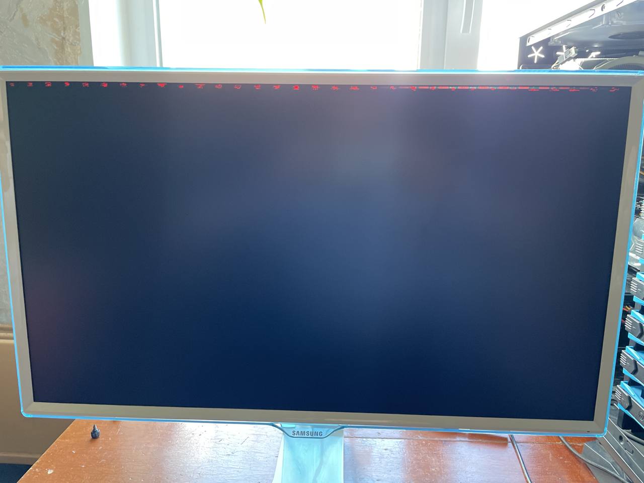

Доброго времени суток. У меня имеется системник: MSI P67A-GD53, Intel Core i7-2600k@4.6GHz, 16GB DDR3 1600MHz, Gigabyte GTX 780Ti, Chieftec NITRO II 750W.
Приобрёл Gigabyte AORUS RTX 3080Ti. Думал, что заменю видеокарту и всё заработает, как и во всех предыдущих случаях апгрейда. Столкнулся с проблемой.

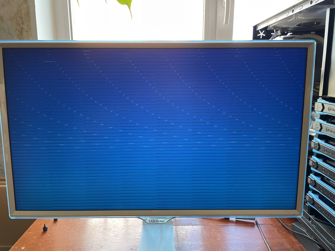

Подсоединил провода, нажал кнопку включения и что-то работать не захотело. Сначала зависло на секунд 15-20 на "предPOST" экране. Снизу справа было B2. Потом появилось лого материнки и снова всё зависло. Потом чёрный экран и сверху какие-то кракозябры красные. Подождав пару минут начала грузиться винда. Потом появился экран с синей заставкой, весь в артефактах. Скриншоты прилагаются.
После этого пробовал перезагружать несколько раз, заменять БП на более мощный. Всё то же самое.
Отнёс к другу. У него i7-11700. Там всё запустилось сразу, без проблем. Фурмарк тест спокойно проходил. В общем, видеокарта рабочая.
Подскажите, пожалуйста, в чём может быть проблема? Хотелось бы видеокарту на свой системе запустить и потестировать, пока не обновлю железо.:)

zahvad по артефактам не подскажу, но сколько имел дел с мси р67, всегда были проблемы.
для начала стоит обновить биос на последний или предпоследний.

ну как говорили выше обновить биос и перевести материнку в эфи режим, если позволяет

Спасибо за советы. Попробую, для начала, перепрошить биос.
А что по поводу UEFI? Я так понимаю, этот режим выбирается в Boot-меню? И нужно будет сменить разметку логического диска, на котором стоит Windows, с MBR на GPT, с переустановкой ОС?

zahvad на этих мси наибожественная оболочка уефи, и где там csm legacy переключить на uefi я так и не нашел))
кстати еще как вариант, возможно траблы с пси-е 2.0, тк 2600к другого не поддерживает.
зы на матери два пси-е х16, в обоих проблемы?

Пробовал только в основной слот.
Почитал я про перепрошивку биоса и что-то закрались сомнения. У многих возникали проблемы с работоспособностью после перепрошивки. Ещё есть сомнения по поводу конкретной версии материнской платы. На сайте msi.com есть 2 варианта: P67A-GD53 и P67A-GD53 (B3). Вроде как, биосы там одинаковые лежат. Но я почитал на форуме и там сказано, что если перепрошить биос не от своей платы - конец.:)
Как мне точно определить, какая из этих двух версий материнки у меня? AIDA показывает без "B3", а CPU-Z показывает версию южного моста - B3. Возможно, это просто совпадение, и это B3 к названию материнки не имеет никакого отношения. Но лучше удостовериться.:)

Докладываю:
1. Попробовал сменить режим загрузки с HDD на UEFI:Built-in EFI Shell и установить видеокарту: результат тот же.
2. Попробовал вставить видеокарту во второй слот PCI-E. Результат тот же.
3. Прочитал название материнки на самой плате: P67A-GD53 (B3), как оказалось.
Благодарю за советы. Остаётся, я так понимаю, только вариант с перепрошивкой биоса на самый новый, с сайта msi.com? Можно ли как-то подстраховаться, обезопасить этот процесс, чтобы в случае неудачи вернуть всё как было?:)
