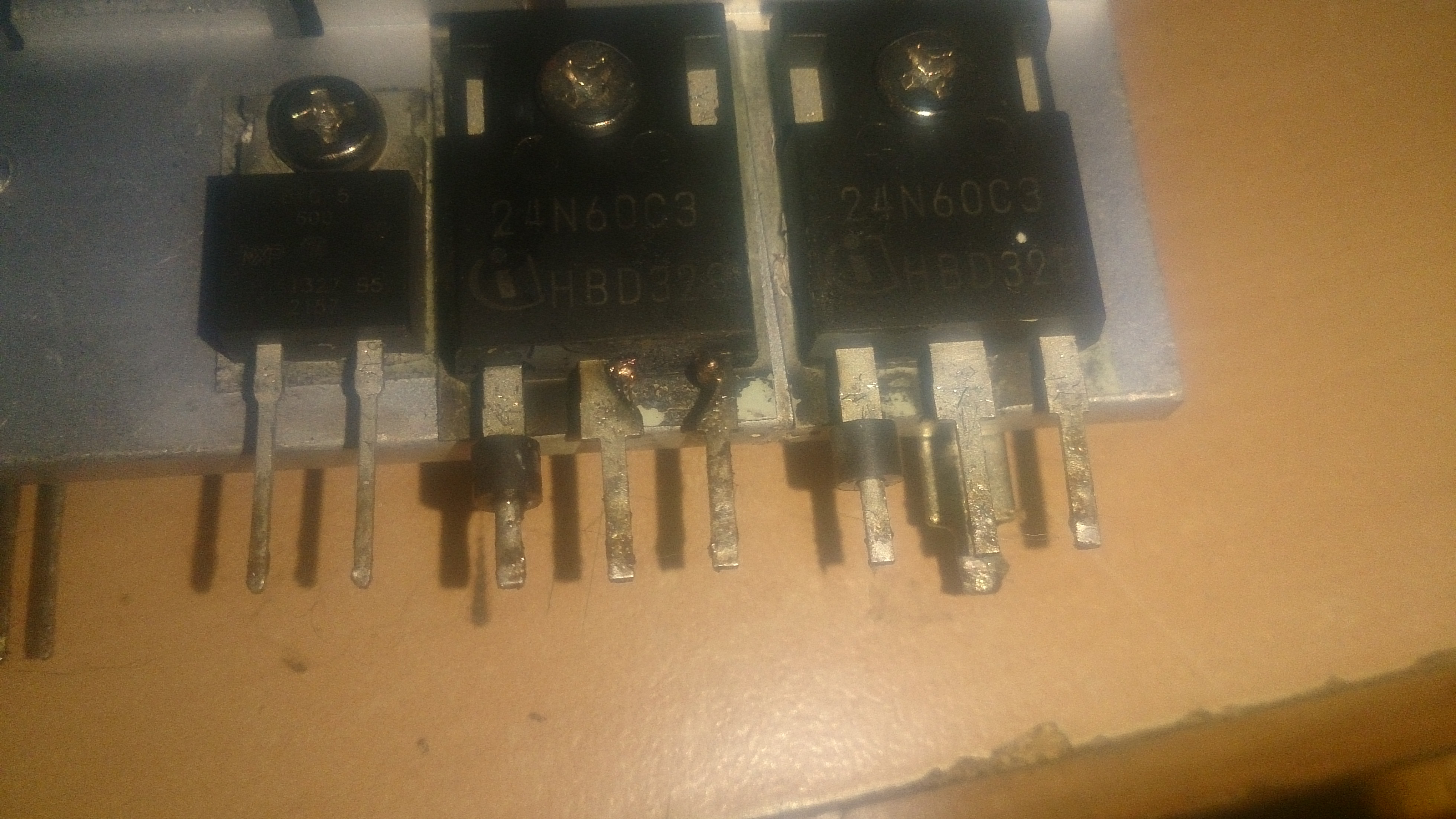

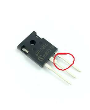

И ВОТ СОБСТВЕННО ВОПРОС - на фото обвел красным. МЕЖДУ ДВУМЯ КОНТАКТАМИ 6r070c6 (2 И 3) ИСКРА ИЛИ кз - ПОКА НЕПОЙМУ. оНИ ОПЛАВЛЕНЫ - НО ВСЕ 24n60c3 , 20n60c3 и шоттке - выпаивал оба радиатора с ключами и транзюками - все целые - не пробитые - целый даже 24n60c3 с оплавлеными контактами - кз нет.
ОСНОВНОЙ 470 НА 400В ЭЛ-Т - ЖИВОЙ. все диоды целые. выгоревшего ничего нет - визуально и прозвонкой.

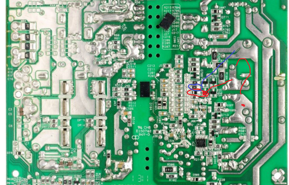

С обратной стороны платы подозрительный smd диод (красным)- звенит от 5 ноги pfs out шимки cm6800tx
какой номинал - без понятия - может в нем причина вылета предохранителя и оплавления 24n60c3 ??
этот диод звонится с smd res 240 (фиолетом выделил)- (рядом) - это так и должно быть?

Между этими контактами - проходит эл дуга и плавит их (кз) - но он рабочий. На фото обвел кр.

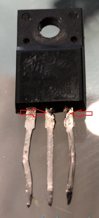

похожий внешний вид своего тр. с оплавлеными контактами

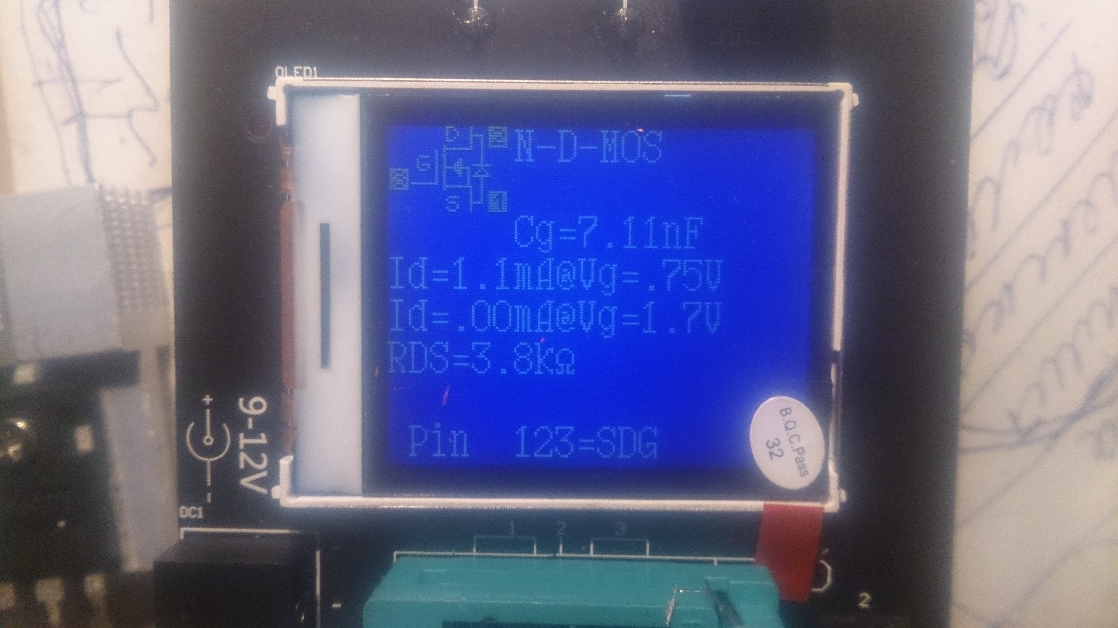

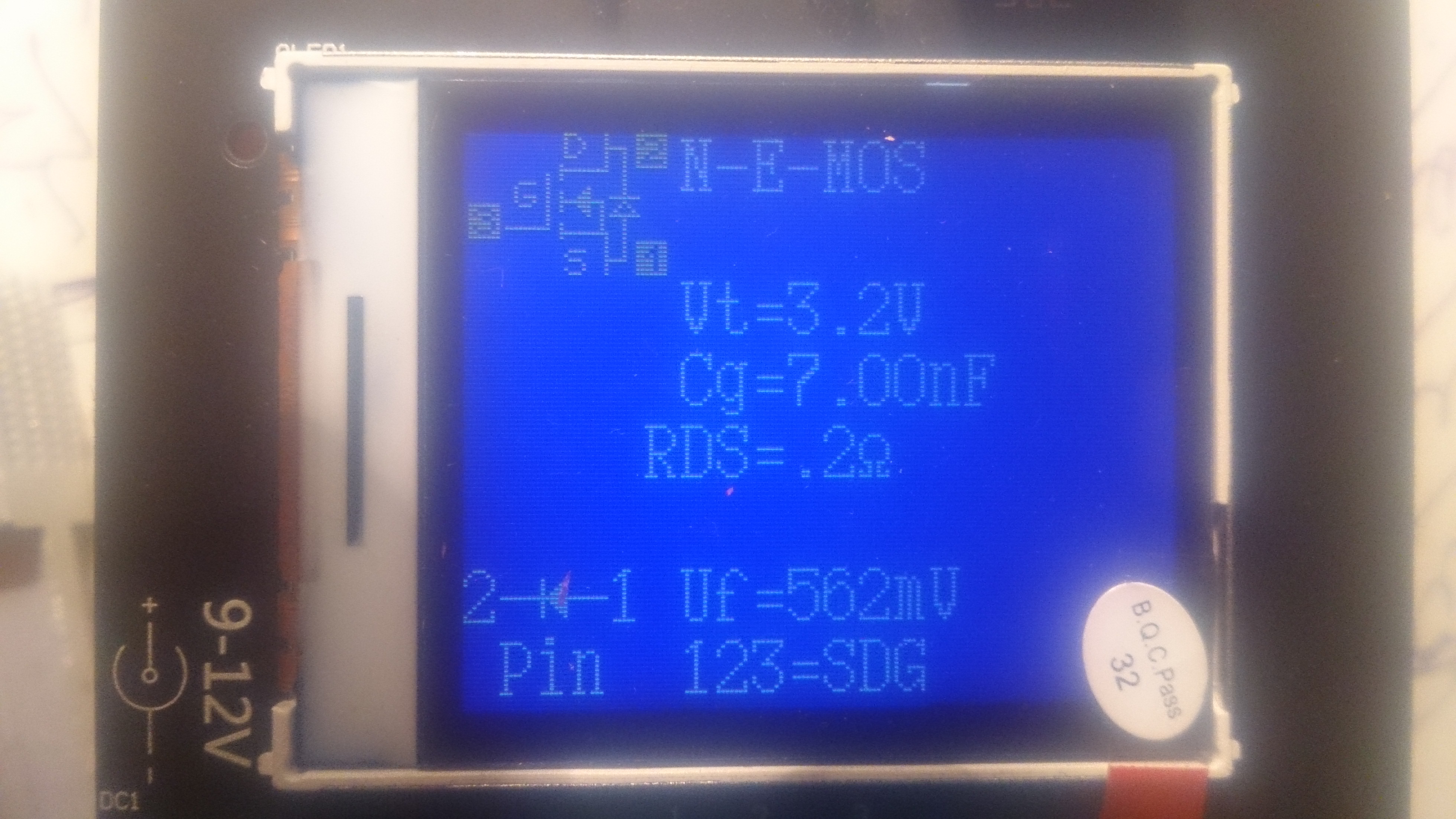

возможно кому нибудь пригодится - до создания темы не было ESR тестера.
Комментарий к файлу: подкопченый n d mos
DSC_0173.JPG [ 1.81 МБ | Просмотров: 873 ]
Комментарий к файлу: целый n e mos
DSC_0175.JPG [ 1.7 МБ | Просмотров: 874 ]

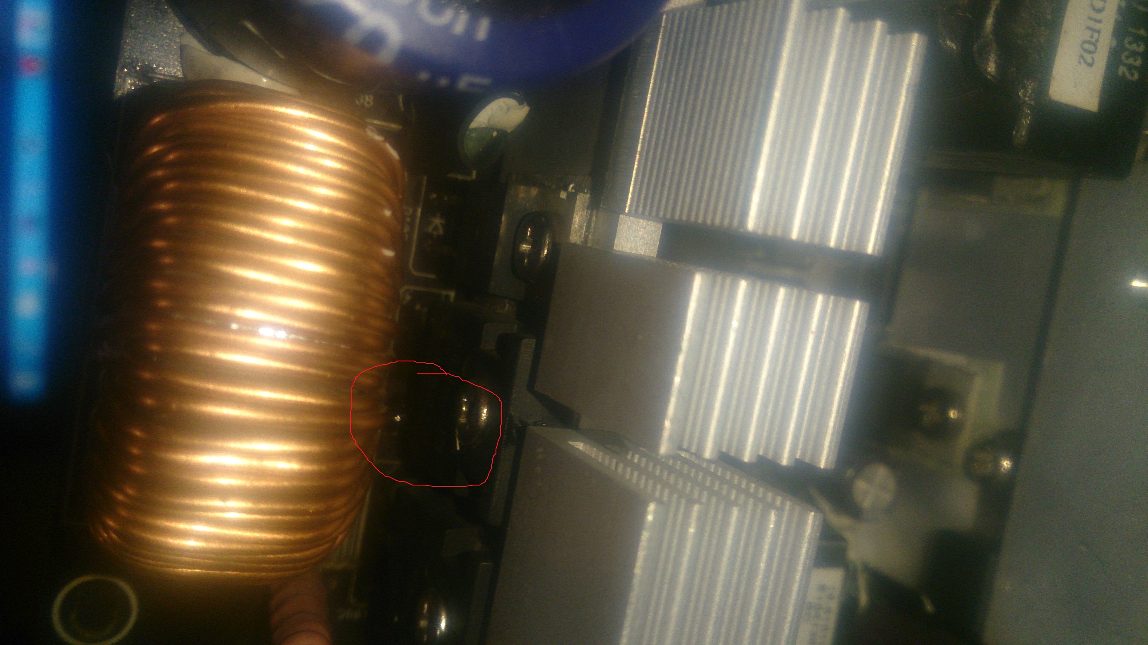

Комментарий к файлу: подкопченый транзистор на радиаторе
DSC_0171.JPG [ 1.83 МБ | Просмотров: 874 ]
Регистрация: 22.12.2012
Это транзистор тестер, esr он меряет как доп возможность. И кому это может чем то пригодится? Меняйте дохлый транзистор, не забудьте проверить обвязку.
Регистрация: 16.09.2021
почистил транзистор - промыл спиртом - все стало гуд.
