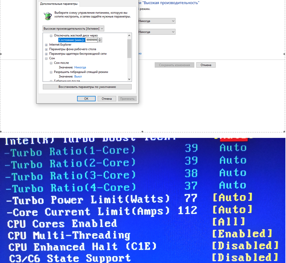

Купил на алиэкспресс процессор i7 3770 заместо своего i5 2500. Перед установкой сбросил биос. Сразу завёлся без проблем стресс тест проходит, под нагрузкой в играх никаких проблем. После выяснилось что при длительном простое компьютера винда намертво зависает.(экран отображает последний кадр перед зависанием, а подсветку на клаве переключать можно).
Пробовал:
1) В настройках электропитания поставить производительный режим и в нём же увеличить время отключения HDD
3.png [ 998.94 КБ | Просмотров: 1576 ]
2) Отключить энергосберегающий режим процессора в биосе.
3) Обновил все драйвера и проверил систему из образа.
Ни 1 из вышеперечисленных способов не помог, нашел 1 костыль, если на время простоя подключить телефон к компу через usb на зарядку то всё работает без зависаний.
Камрады может кто ни будь сталкивался с таким, какие мысли есть?

Регистрация: 30.07.2021
Добавить напряжение ядра процессора. Или радикальна выставить фиксированное.
Т.е. приподнять его в простое. Тестами такое не отловишь.

Регистрация: 02.06.2022
Добавил напряжение на 0.060v проблема решилась, спасибо.
