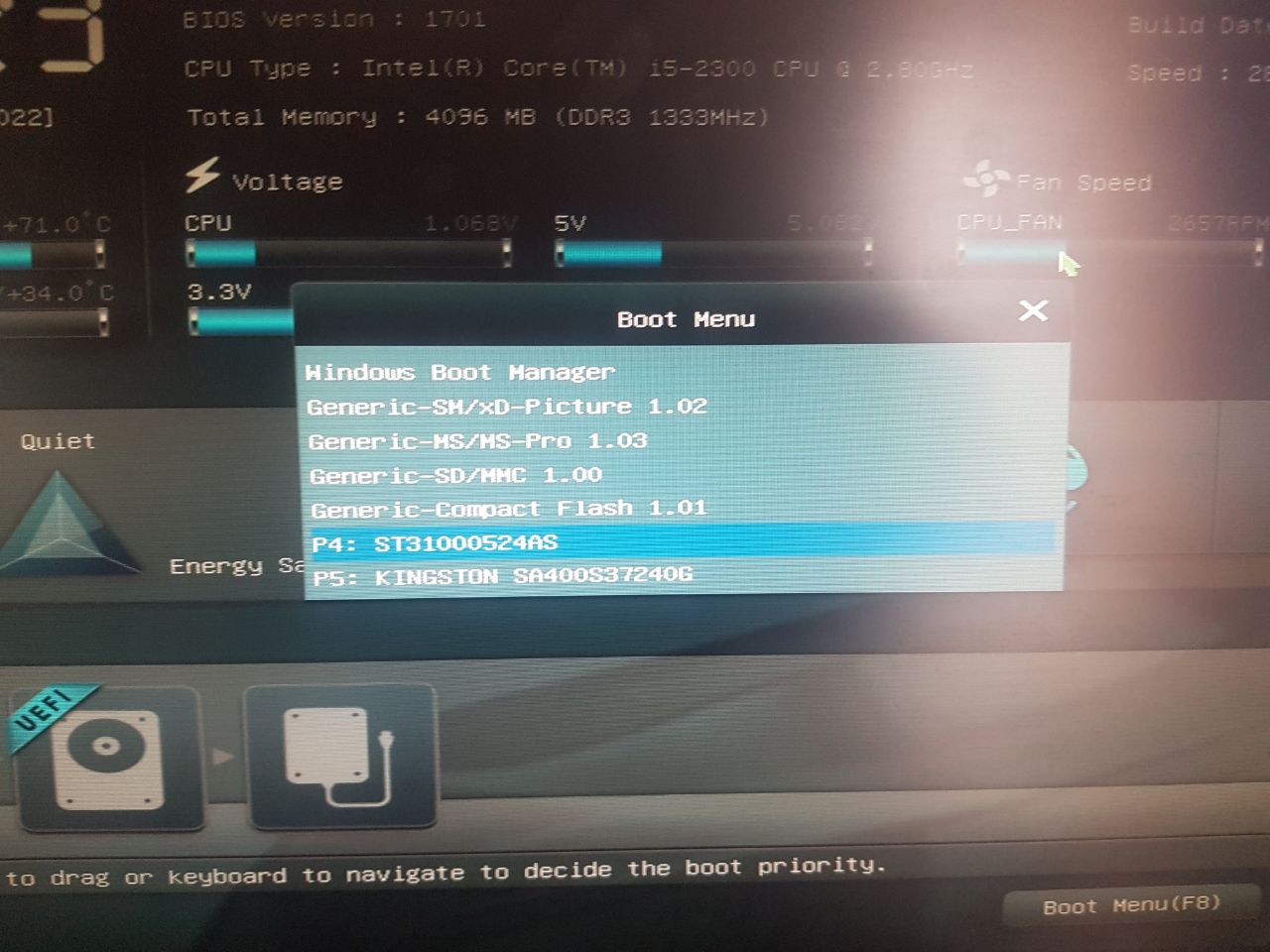

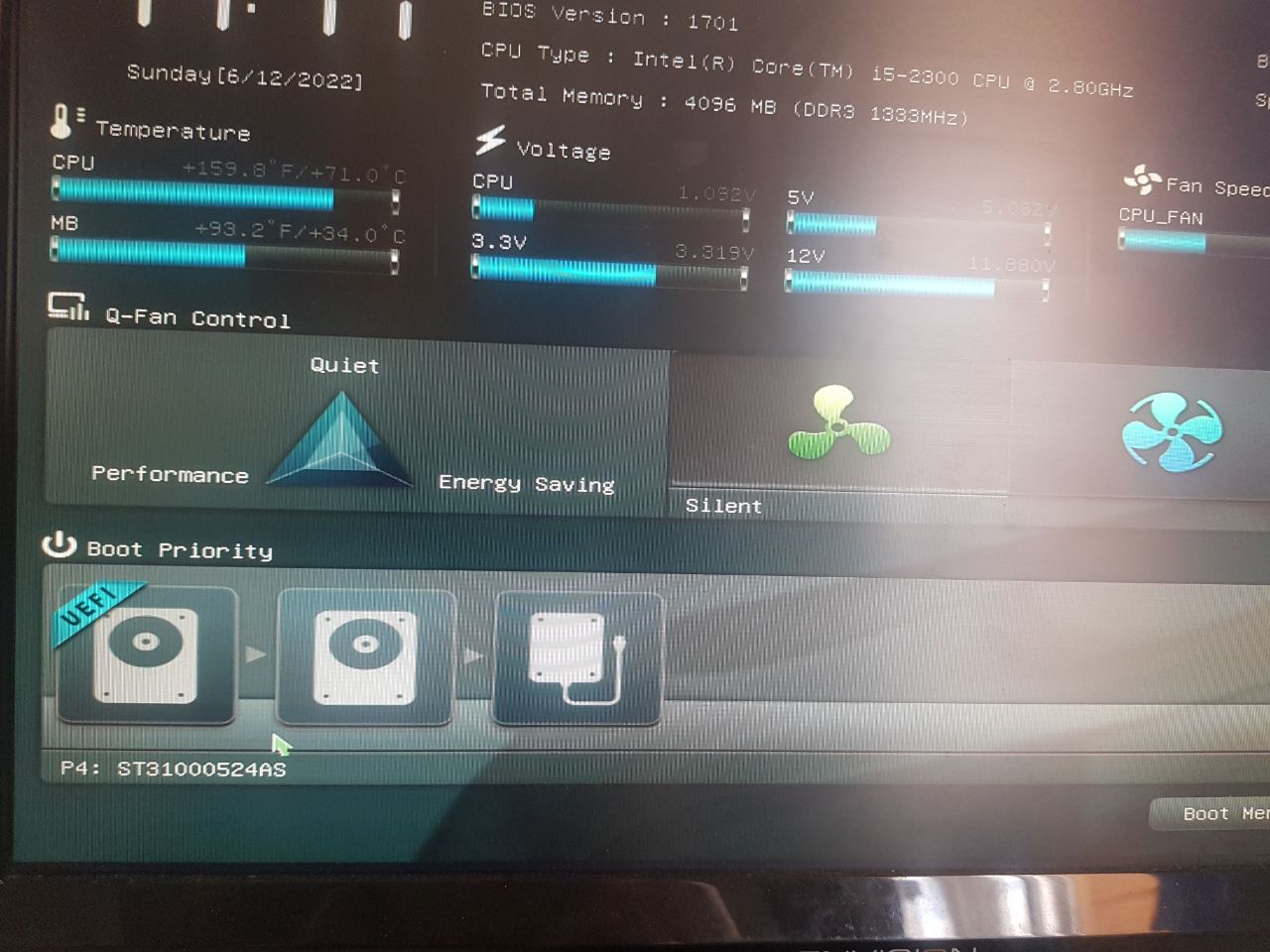

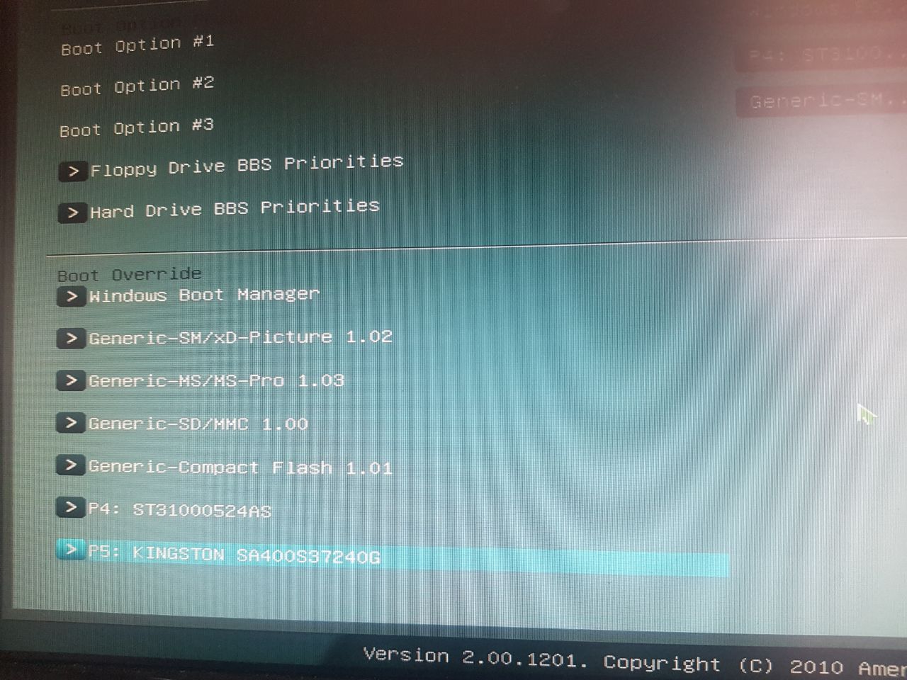

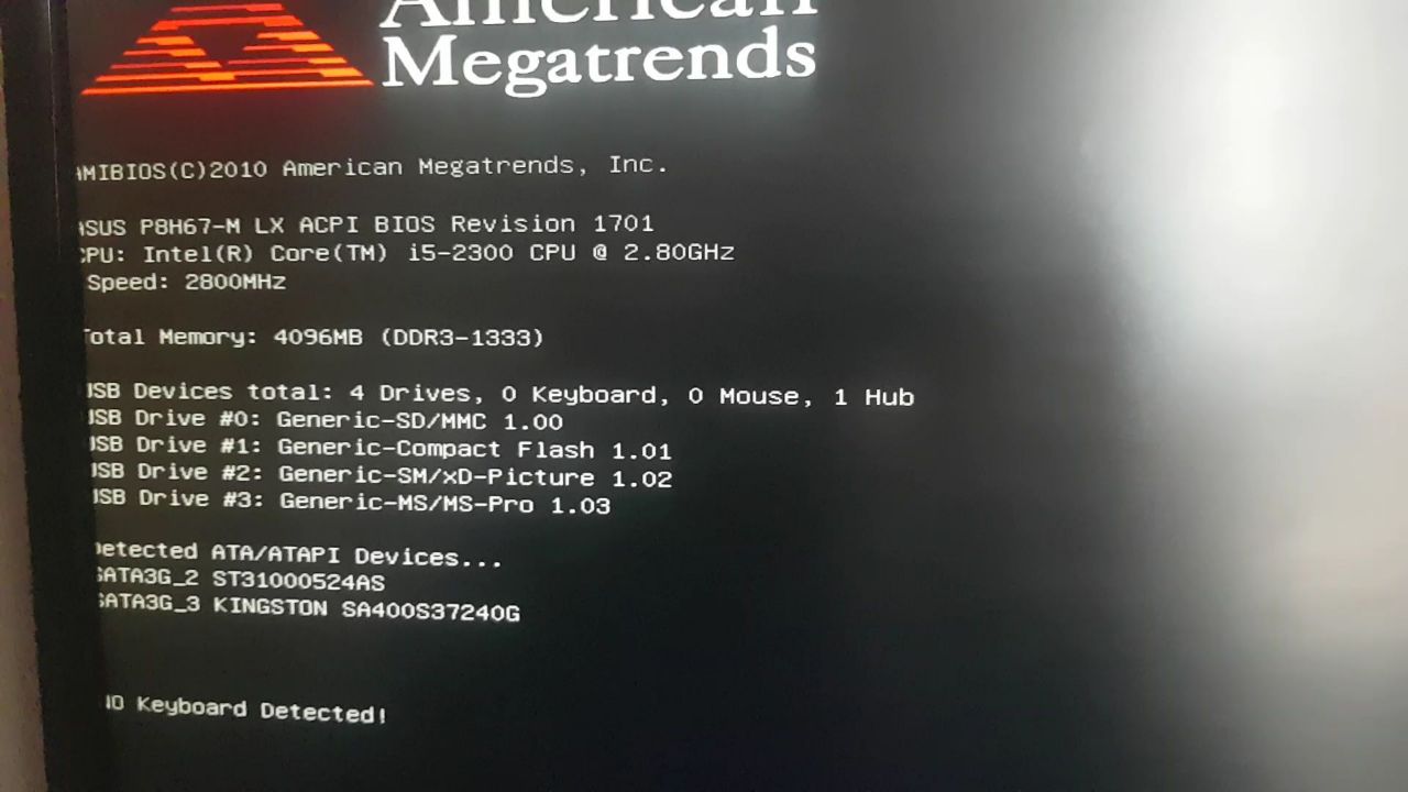

С самого начала я совершил ошибку и не поставил SATA Configuration на AHCI перед установкой винды (чистая, не перенесённая с HDD), но позже в реестре, а затем и в биосе настроил режим работы контроллера на AHCI.
Дальше всё работало вполне нормально, но некоторые подзависания страниц в Яндекс.Браузере стали меня смущать. То есть страница долго загружается, либо активным для интеракта сайт становится немного позже, чем раньше, браузер тормозил, хотя вся система работала нормално и тд. После того, как я настроил винду под себя, обновил все драйвера и наоптимизировал SSD-диск, спустя несколько часов я стал замечать проблемы.
1) Я решил попробовать зайти в винду на HDD, чтобы сделать там скриншоты, о которых ранее не позаботился. Пробовал переключить с AHCI на IDE, но результат - белое мигающее нижнее подчёркивание на чёрном экране при загрузке с HDD. Раньше эта проблема решалась отключением от сети на какое-то время или восстановлением загрузочных файлов, но не в этот раз.
После того, как я переключил режим обратно на AHCI у меня пропал SSD из списка Boot priority. Но я нашёл его в Boot Menu, так и запустил. На данный момент его всё ещё нет в Boot Priority. Но результат - белое мигающее нижнее подчёркивание, но на строку ниже. Это решилось перезапуском, но только было отличие в виде появляющегося экрана American Megatrends. Плюс ещё с самого начала после установки режима AHCI через реестр и биос, у меня стал появляться стартовый экран биоса не как обычно мгновенно, а "шторкой". Не знаю, говорит ли это о чём-либо, но просто факт. И висит экран по ощущениям чуть дольше, чем раньше.
скрины и видео
photo_2022-06-12_15-20-49.jpg [ 146.16 КБ | Просмотров: 2769 ]
photo_2022-06-12_15-20-51.jpg [ 127.08 КБ | Просмотров: 2769 ]
photo_2022-06-12_15-20-46.jpg [ 189.36 КБ | Просмотров: 2769 ]
photo_2022-06-12_15-20-34.jpg [ 46.66 КБ | Просмотров: 2769 ]
photo_2022-06-12_15-21-20.jpg [ 80.72 КБ | Просмотров: 2769 ]

По скоростям, которые Вы привели через CrystalDiskMark, диск стоит в порту SATA2.
Вот в чем может крыться проблема:
P8H67-M LX
Баг в чипсетах Intel P67-H67
1. Баг затрагивает только четыре SATA2 порта. Два порта SATA3, а также дополнительные SATA порты, организованные контроллерами сторонних производителей (Marvel и др), багу не подвержены.
2. Баг выражается в постепенном падении производительности SATA2 портов в плоть до полного неопределения SATA устройств, подключенных к ним.
CPU-Z на вкладке чипсет может показывать ревизию. B2 - подвержены и проблемные, B3 - чипсеты с уже исправленной ошибкой.

Это практически нереально. При такой температуре проц сбрасывает частоты и всё будет жутко тормозить и виснуть.
Ну вот хотя бы рукой пощупай. Кулер должен быть очень горячий, если от тепло от проца отводит. Но я предполагаю что он будет чуть тёплый. По графикам видно что тепло нифига не отводится.
Добавлено спустя 3 минуты 19 секунд:
Сфоткать кулер можешь хотя бы? Может он совсем микроскопический?
