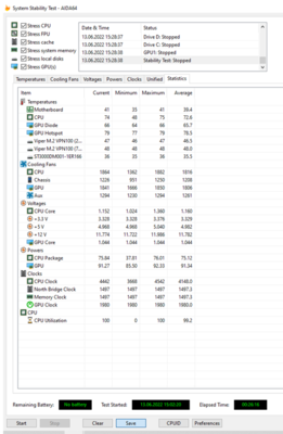

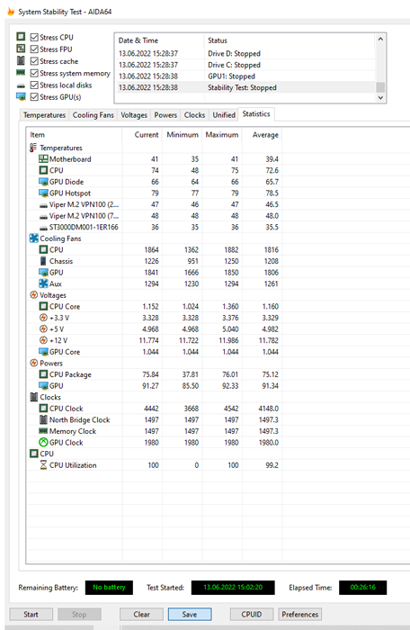

Здравствуйте. Столкнулся с проблемой внезапной перезагрузки компьютера. Собрал в начале 2019 году компьютер на базе R5 2600, играл до июня сего года. В начале июня сменил процессор на R5 5600X, играл спокойно на протяжении недели, пару дней назад компьютер начал беспричинно выключаться. Ни синего экрана, ни ошибок при загрузке пк не было. Тесты АИДЫ на протяжении 20-ти минут спокойно проходятся. Почитав форумы, понял, что проблема, скорее всего, содержится в блоке питания на 600 ватт. НО: почему он начал уходить в ребут только сейчас, спустя почти полторы недели, а не раньше. К слову: стоят три вертушки на выдув и две на вдув, видяха трехкулерная. Грешу еще на слабое питание материнки, но все, у кого похожий конфиг, с такой проблемой не сталкивались. Поделитесь опытом и советами, буду благодарен.
Update 14.06.22: Почему написал только в тяжелых играх: вчера вырубился три раза компьютер на таких играх, которые задействуют много ресурсов (the division 2, fortnite, дальше было страшно тестить, больше не стал играть), в легких же играх, легче, чем вышеперечисленные (raft, minecraft, wolfenstein) такого не наблюдается и можно играть сколь угодно
Update 15.06.22: Посмотрел логи ошибок в винде: Kernel-power 41 (63). Затем, через 6-10 секунд (т.е. после уже включения компа) WHEA Logger 18 (сообщивший компонент: ядро процессор "random_core_cpu"). Читаю второй день форумы и говорят, что нужно ограничивать питание процессора по Vcore. Но оно и так не достигает 1.2в. И такие проблемы у многих, а если и решаются, то молчат, как партизаны. Помогите
stabilitytest.png [ 124.12 КБ | Просмотров: 10660 ]

Если в свойствах системы не стоит галка "Выполнять автоматическую перезагрузку" при отказе системы, то дело на 99 % в БП. Судя по скриншотам у вас довольно серьезная просадка по линии 12 В.

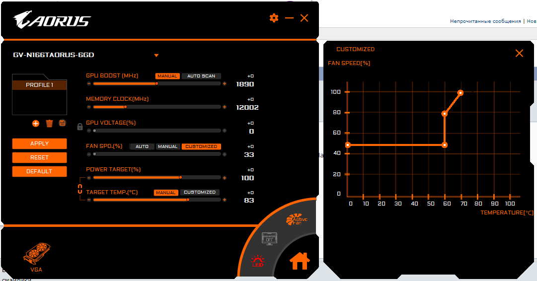

Удалось переставить блок. После некоторых тестов в ОССТ и Аиде понял, что все-таки норма у моего БП сильно низкая. Купил Deepcool PQ750M (это еще на будущее), поменял и сразу в тест. По +12в показал 12.100. После часа игры в дивизию не вылетел. Следил за показаниям и заметил, что Hotspot видеокарты 98°. Критично ли? Видеокарта -- Gigabyte Aorus 1660TI 6gb трехкулерная.
Это слишком много для видеокарты с тдп 120-140 ватт.
Вентиляторы должны включатся при температуре
50-60С,они нормально работают?
Да, они настроены, я не раз уже чистил компьютер сжатым воздухом, непосредственно лопасти протирал сухой тряпкой. Они в принципе на вид крутятся, этого уже достаточно. Значит, что-то с термопастой и прокладками?
Вполне может быть.

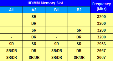

Едем дальше. Заменил БП. Почистил видеокарту, вставил ОЗУ в слоты А2В2, потому что согласно таблице на сайте производителя моей МП, так достигается хотя бы примерно допустимая проверенная скорость моей памяти. Снес RGB Fusion для настройки подсветки видеокарт от гигов, все заработало. И тут начинается самое интересное, что я уже расписывал в других темах: память не работает в jedec (2400 17-17-17 1.2v), не работает в xmp1 (2666 15-17-17 1.35v), но смогла заработать в xmp2 (3000 15-17-17 1.35v). Я ее прогонял штатным средством проверки памяти виндовс, он выявил и восстановил ошибки. При этом, если в фоне открыт RGB Fusion -- стопроцентный вылет. Даже если выключена подсветка. Пишут в других темах, что WHEA Logger (который до сих пор регистрируется только после уже включения компьютера) -- аппаратная ошибка, а не программная. Пишут, что битый процессор может быть, но я тестировал уже процессор в поядровой нагрузке в течение получаса и все осталось хорошо, компьютер не перезагрузился. Голова моя головушка.
