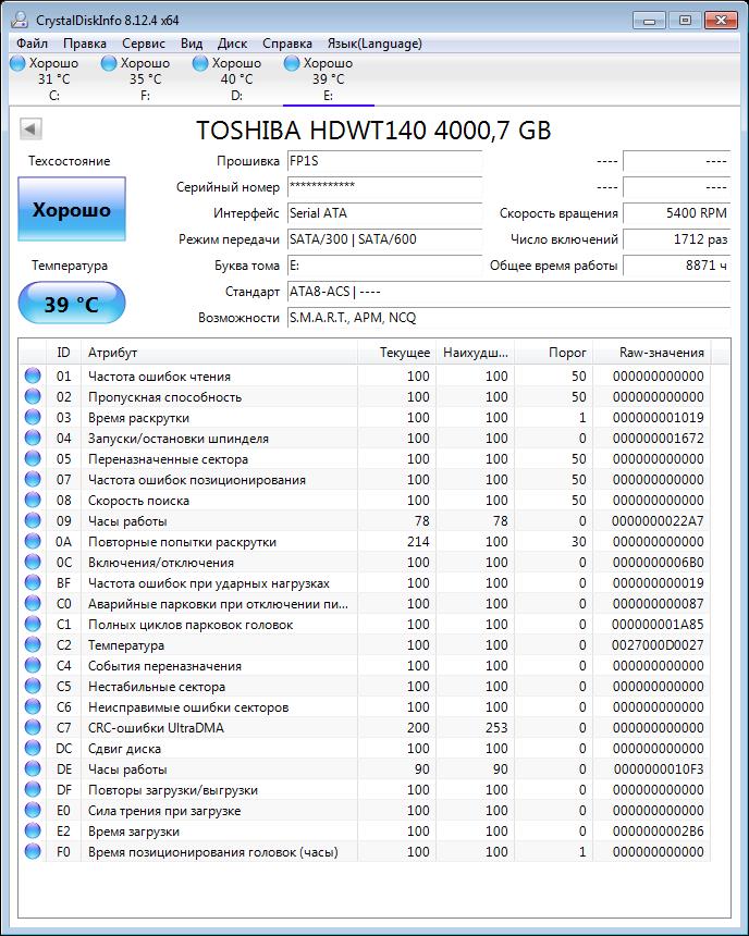

Доброго времени суток всем. Внезапно возникла проблема с запуском ПК. Конфигурация представлена ниже. 4-й жесткий диск - самый новый. Приобрел его чуть больше 2х лет назад. Все время до этого работал стабильно. Неделю назад уехал в командировку. Комп выключил вроде бы как обычно - не дергал из розетки) По приезду через неделю - попытка включения - горит первый скрин - логотип материнской платы с характерной надписью - "Please press DEL to enter EFI DIOS setting". Дальше загрузка не идет. В биос зайти не получается - клавиатура не работает. перезагрузка не помогает. Изначально не знал в чем проблема - действовал методом проб и ошибок)) отключал по одному устройству-включая даже оперативку (4 платы). Опытным путем выяснилось, что проблема в жестком диске TOSHIBA HDWT140 ATA Device (4 ТБ, 5400 RPM, SATA-III). При его отключении - комп запускается и работает в штатном режиме.
Что бы исключить проблему питания и шлейфы - менял местами и пытался запустить даже с разных портов SATA. Эффекта нет. Даже если оставить один SSDшник с операционкой и этот диск-не стартует. Получается, что шлейфы и порты отпадают, как и питание.
Не знаю, насколько так безопасно делать, но включил в биосе быстрое подключение SATA - заранее, на выключенном ПК подключил питание к проблемному HDD и уже после загрузки рабочего стола - "на горячую" подключил через SATA проблемный HDD. Это был мой первый опыт такого подключения. Но вроде все обошлось) более того - жесткий диск определился и прекрасно работает. При перезагрузке компа - опять та же ситуация. Запустить так и не смог. Сходил к другу - попробовали на его компе - подключили через Mobile rack - все работает. Система с диском загрузилась сразу - тесты все показали хорошие результаты. Проверить запуск через провода не было технической возможности.
Снова начал танцы с бубном у себя - вынул батарейку с материнки - спустя время пытался запустить-без эффекта.
Поставил новую батарейку на материнку - загрузил дефолтные настройки - без эффекта.
Сейчас опять подключил проблемный жесткий "на горячую" - переношу информацию с него - информация вся цела. Переносит шустро.
Получается, что проблема именно в данной конфигурации ПК либо конкретно в материнке. Думал обновить биос на ней (Дата BIOS системы 04/18/2012) - но ведь жесткий диск работал как-то 2 года до этого...
Уважаемые форумцы помогите советом - что можно сделать? Или сразу нести по гарантии? Если ошибся разделом-сообщите или просьба к модераторам перенести в нужный.

Комментарий к файлу: Информация по диску из Кристала
CrystalDiskInfo_20220702151536.jpg [ 132.07 КБ | Просмотров: 4110 ]

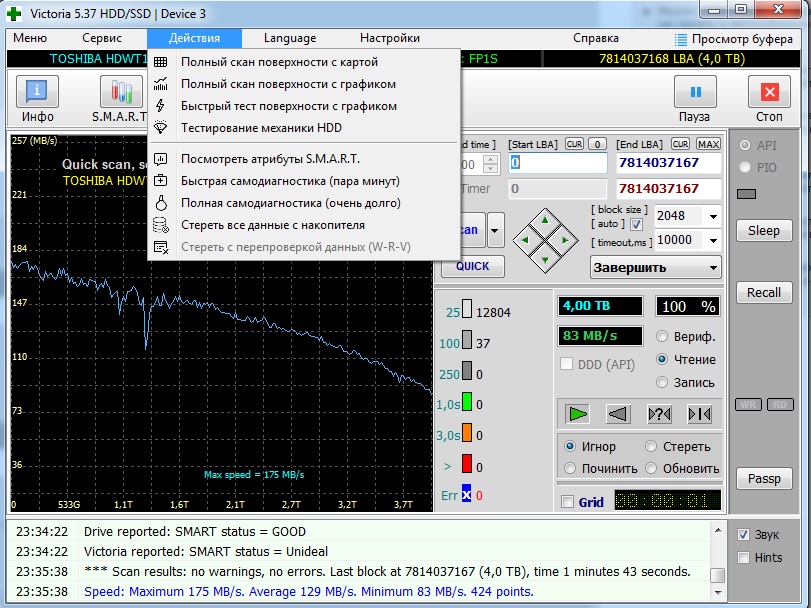

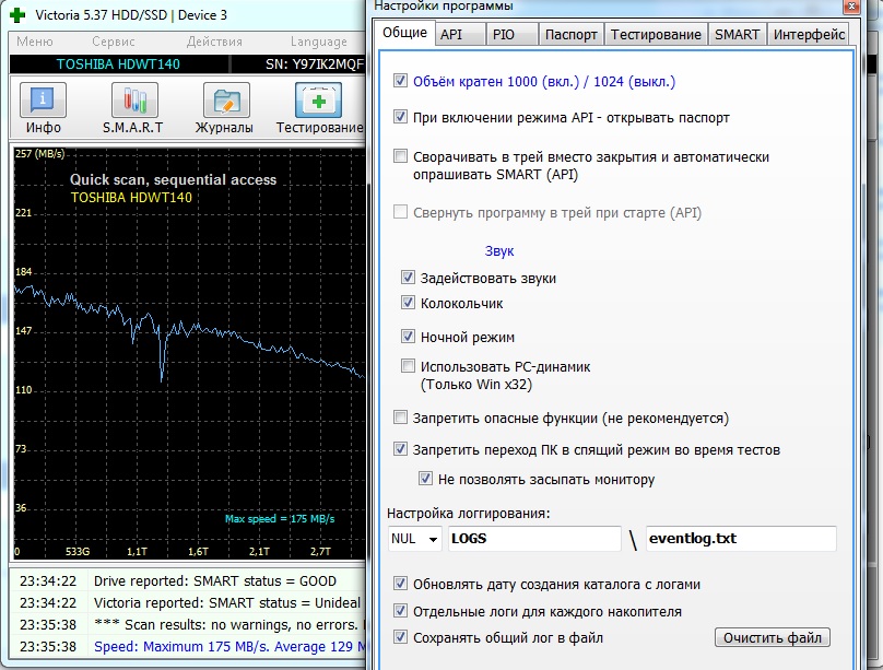

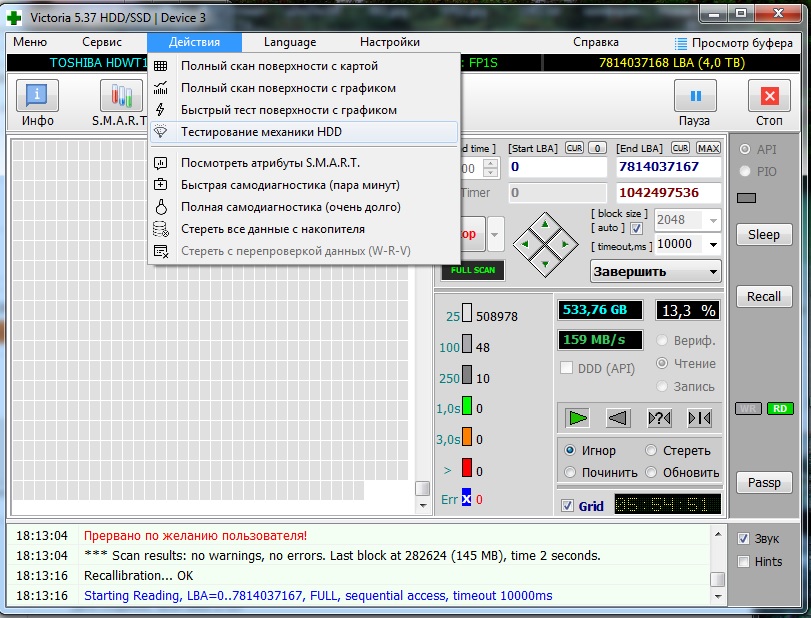

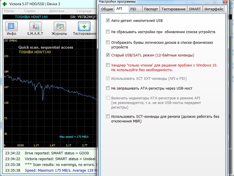

Я с этой программой впервые столкнулся... Что лучше запустить? вроде запустил полный скан, но не совсем сам понял - это "полный скан поверхности" или "полная самодиагностика"?
Подскажите пожалуйста -что лучше - запущу заново если что)
в.jpg [ 195.4 КБ | Просмотров: 4048 ]

Повторяю - той функции, которую вы изначально указали-в меню программы нет.

Регистрация: 02.07.2022
Я сюда обратился за помощью, а не для того, что бы ругаться. Можете рыдать, а можете нормально написать то, что надо сделать.

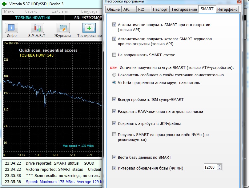

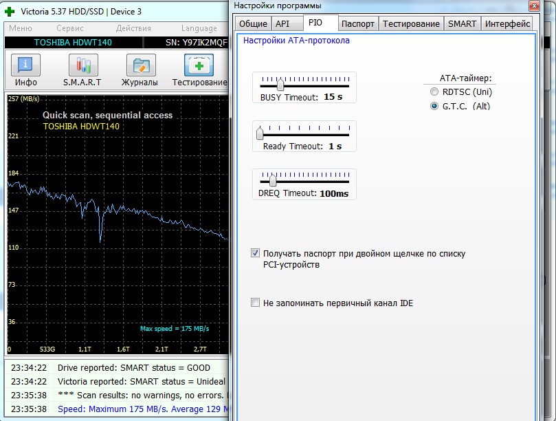

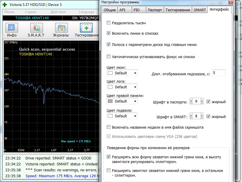

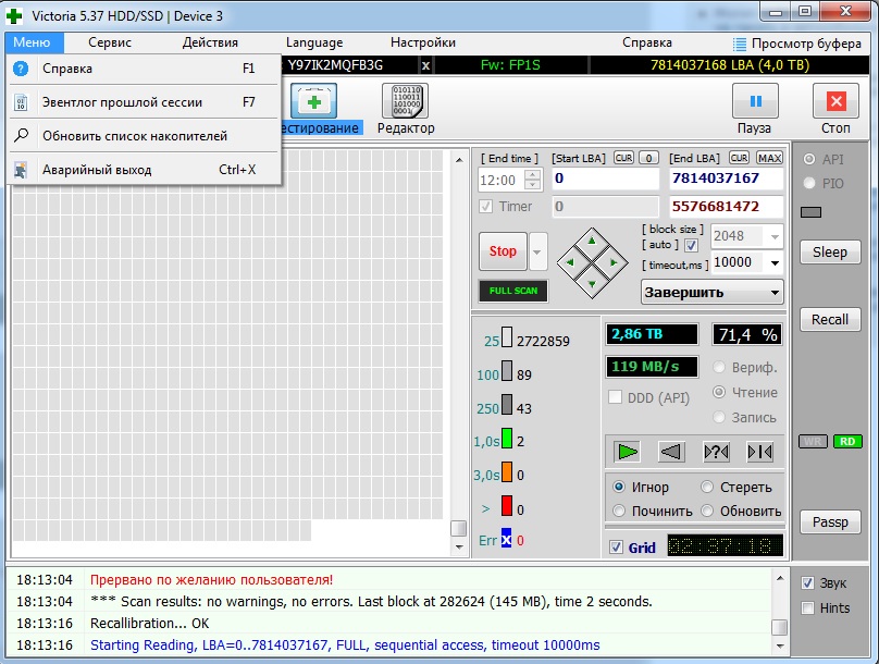

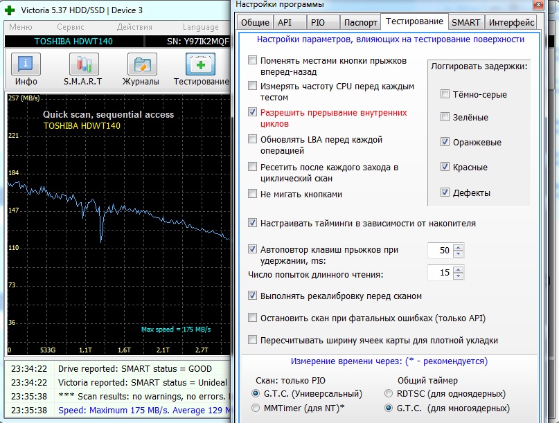

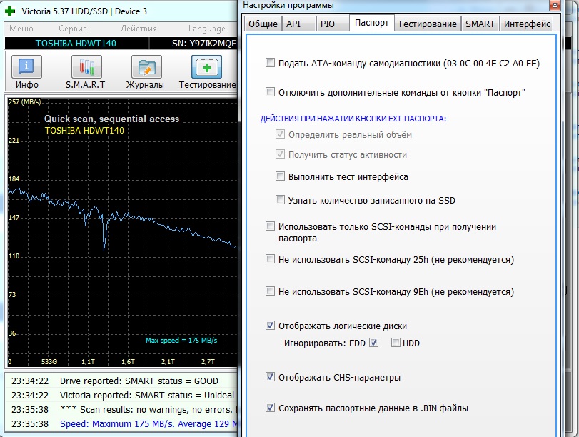

Скрины ниже - нет и близко описанной вами функции перезаписи
Добавлено спустя 1 минуту 2 секунды:
еще скрины программы
Добавлено спустя 2 минуты 55 секунд:

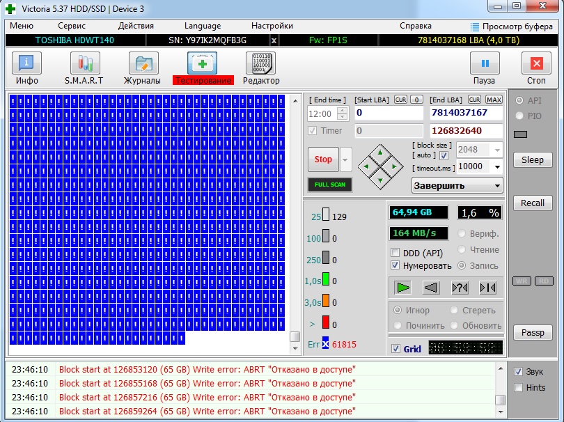

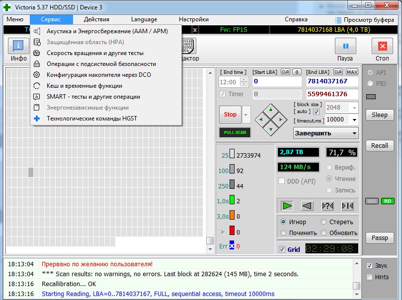

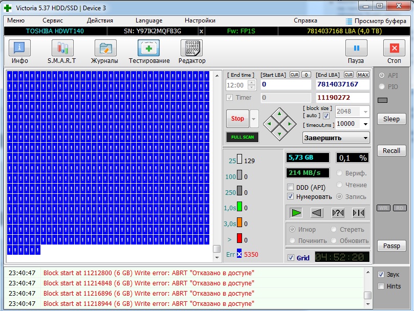

Первые ошибки вылезли при попытке стереть все данные с жесткого диска - функция "программы Виктория"
Скрины ниже прилагаю
Попытка только недавно началась-но уже большое количество ошибок(
Добавлено спустя 16 минут 37 секунд:
По поводу ошибок нашел вот что - https://hdd.by/victoria_faq/
Все изменения для win7 внес. Стирание пошло-ошибок нет. Но диск так и не стартует)(
оооошшш3.jpg [ 174.07 КБ | Просмотров: 3963 ]
ош2.jpg [ 282.84 КБ | Просмотров: 3971 ]
ош.jpg [ 277.02 КБ | Просмотров: 3971 ]
10.jpg [ 189.14 КБ | Просмотров: 3971 ]
9.jpg [ 177.64 КБ | Просмотров: 3971 ]
8.jpg [ 156.65 КБ | Просмотров: 3971 ]
7.jpg [ 188.33 КБ | Просмотров: 3971 ]
6.jpg [ 211.67 КБ | Просмотров: 3971 ]
Комментарий к файлу: Виктория
5.jpg [ 180.1 КБ | Просмотров: 3971 ]
4.jpg [ 196.03 КБ | Просмотров: 3971 ]
3.jpg [ 214.09 КБ | Просмотров: 3971 ]
2.jpg [ 190.36 КБ | Просмотров: 3971 ]
1.jpg [ 182.93 КБ | Просмотров: 3971 ]
Регистрация: 22.12.2012
Диск стирается за несколько часов, не могло оно так быстро это сделать, вы поставили не полное стирание.
